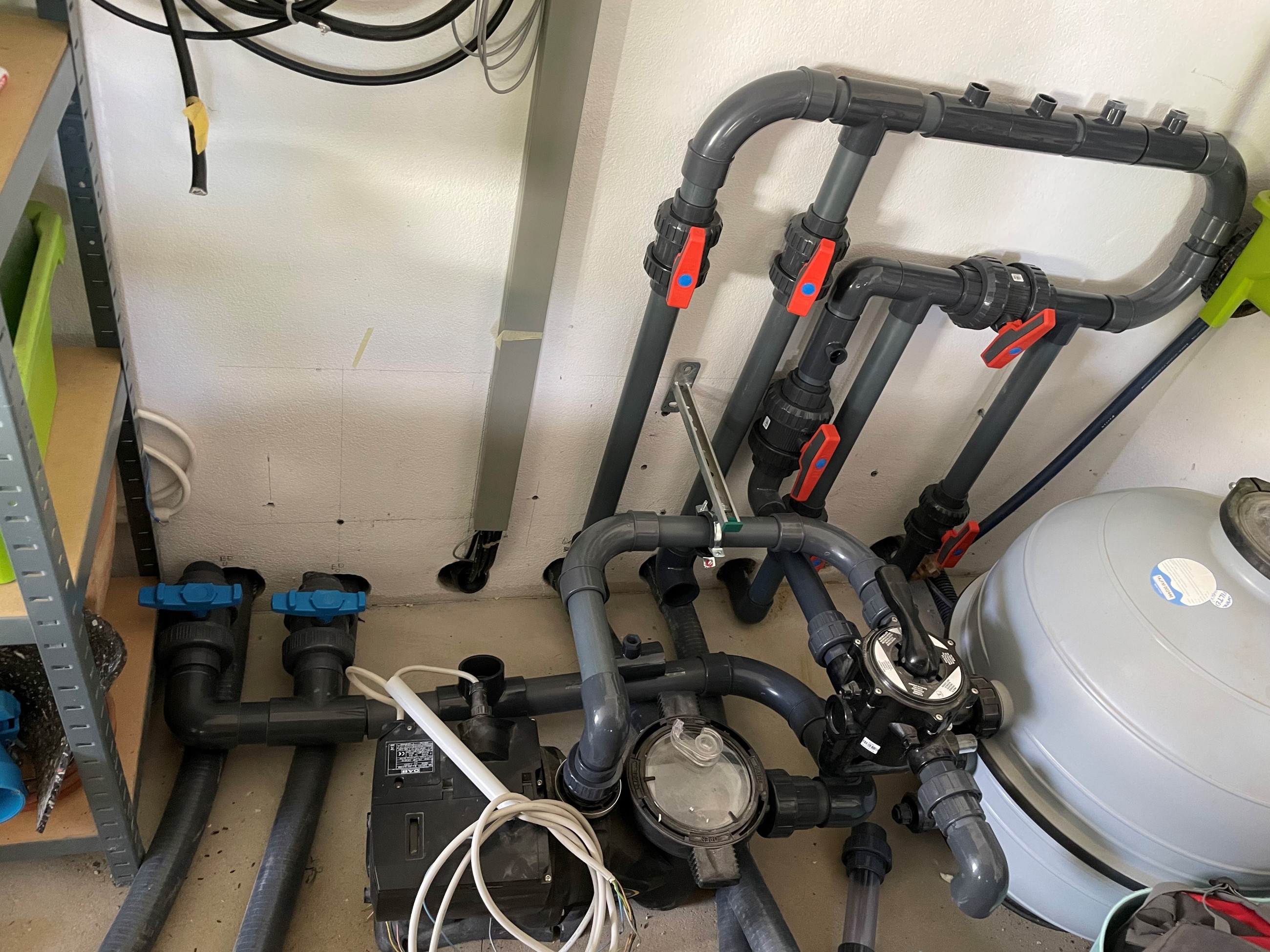

Re: VERROHRUNGSSCHEMA POOL / SCHWIMMBAD
ich habe den Tag mal genutzt um die Verrohrung zu planen. Die möchte ich hier mal zur Diskussion stellen. Im Kern habe ich mich an das Muster von Seite 1 gehalten. Die Messzelle ist nicht eingezeichnet, aber mit eingeplant vor Pumpe und nach Filter. Habt ihr vielleicht noch Empfehlungen für mich? Irgendwo noch Absperrhähne oder Verschraubungen verbauen? Starres Rohr zwischen Pumpe und Filter oder lieber Schlauch? Bin für eure Empfehlungen und Tipps sehr dankbar und würde mich über Feedback freuen.
Schönen Abend
Daniel
Bevor es zu den Einlaufdüsen geht und vor der Pumpe hast auch jeweils einen Hahn?
Rohr (mit Bögen wenn es der Platz hergibt) ... der Flex-Schlauch hat nen kleineren Innendurchmesser (weil dickwandiger)
Ja zwei T Stücke und Kugelhahn vor der Pumpe Messzelle und Temepratur.
Bögen gehen leider nicht zwischen Pumpe und Filter sondern nur die Winkel. Der Anbau ist nicht tief genug.
Macht es Sinn irgendwo Entlüftungen anzuschließen?
Muss noch irgendwie ein Rückschlag verbaut werden oder nur wenn man unterhalb der Wasserlinie ist?
Wie sieht es mit weiteren Temperaturmessungen aus oder Druckluftstutzen zum ausblasen?
Wasserzulauf einplanen? Wenn ja wo?
Danke schon mal.
Danke schon mal.
Nein.
>>Muss noch irgendwie ein Rückschlag verbaut werden ...
Nein
>>Wie sieht es mit weiteren Temperaturmessungen aus ...
Das musst Du entscheiden ob / wo und was Du noch alles Messen willst
Für den Absorber brauchst auf jedenfall einen Sensor am Absorber...
Außentemperatur evtl. noch, falls die Wärempumpe mit gesteuert werden soll...
... und dann halt nach belieben
Würde ich irgendwo auf dem Weg Richtung Becken einbauen, also irgendwann nach Solar und WP ... wo halt noch Platz ist.
Nein.
Nein
Guten Abend nochmal, ich habe nun angefangen die Rohre zusammenzustecken. Muss die Entnahme des Messwasser zwingend nach unten erfolgen? Ich frage, da ich in einem waagerechten Stück wahrscheinlich keinen Platz habe das T Stück einzubauen. Hochstens in einem was senkrecht verläuft. Warum sind diese nach unten auszurichten und welche Alternative hätte ich?
Liebe Grüße
Daniel
Liebe Grüße
Daniel
Moin
wenn Du noch einen Winkel einbauen musst, würde sich dieser auch anbieten, die git es mit
integrierten Gewinde, für Tauchhülse oder kleinen Kugelhahn.
https://www.pvc-welt.de/PVC-U-Winkel-90 ... verstaerkt
Gruß AlPi
Gruß AlPi
am Wochenende bin ich nun endlich mal dazu gekommen, mir Gedanken zur Verrohrung zu machen. Diese habe ich zunächst einfach einmal zusammen gesteckt und noch nicht verklebt. Ich würde mich freuen, wenn Ihr einmal einen Blick darauf werfen könntet und mir ggfs. Anmerkungen/Verbesserungsvorschläge zukommen lassen könntet. Da die Technik noch nicht angeschlossen ist, noch kurz den geplanten Verlauf des Wasserflusses aufgezeigt.
1. Bodenablauf links/Skimmer rechts kommen an
2. Temeperaturmessung (63/25/63 T-Stück mit Reduktion 25x1/2)
3. Messzelle (63/20/63 T-Stück mit Reduktion 20x1/4)
4. Pumpe
5. Filterkessel
6. Kugelhahn 63 (notwendig oder würde auch 50er ausreichen?)
7. Messzelle (50/20/50 T-Stück mit Reduktion 20x1/4)
8. Kugelhahn 63 (für Bypass Wärmepumpe)
9. Impfstelle PH (50/25/50 T-Stück mit Reduktion 25x3/8)
10. Impfstelle Chlor (50/25/50 T-Stück mit Reduktion 25x3/8)
11. Frischwasserzufuhr (noch keine Ahnung wie an PVC angeschlossen werden kann)
Nun noch ein paar konkrete Fragen, die mir beim Auflisten der Punke in den Sinn kamen.
- Wäre es sinnvoll Bodenablauf und Skimmer zu vertauschen? Aktuell läuft Skimmer auf das T-Stück und der BA in den 90-Grad Bogen.
- Wegen der Verengung durch die Kugel habe ich an einigen Stellen gelesen einen größeren Kugelhahn zu verwenden. Wäre dies für beide in der 50er Leitung (6./8.) zu empfehlen?
- Zweite Temperaturmessung sinnvoll (s.o.)?
- Gibt es zum Frischwasseranschluss Empfehlungen? Ist wohl eher eine Bastellösung auf 1/2 Zoll, oder?
Über ein Feedback würde ich mich sehr freuen.
H-R
4. Pumpe
5. Filterkessel
H-R
Eigentlich ist die Temperatur erstmal überall gleich... das einzige wo es 'nen Unterschied gibt/gäbe wäre im Rücklauf der Wärmepumpe - falls Du deren Temperaturanhebung messen willst ... die Acryl-Messzelle hat im übrigen auch einen Einbauplatz für einen Temperatursensor (Kunststoff Tauchhülse unten)
Warum drehst Du die Pumpe nicht um 180° und schiebst sie näher Richtung Wand??
Wird nicht viel Unterschied machen, außer Du ersetzt den 90° Winkel durch einen Bogen (wird aber wohl nicht gehen wegen dem Abstand der Bohrungen in der Wand?)
Vielleicht bekomme ich doch noch einen Bogen für den Skimmer hin - ist halt doch etwas aufwendig. Lässt sich irgendwie beziffern, wie groß der Unterschied zwischen Bögen und 90 Grad Winkel ist. Scheint ja nicht unbedingt vernachlässigbar zu sein, oder?
Ist Eurer Einschätzung nach die Temperaturabnahme am Messgehäuse ausreichend oder gibt es Nachteile im Vergleich zur Messung im direkten Wasserkreislauf.
Die Summe is es halt... wenn Du Dir bei jedem einzelnen "Winkel oder Bogen / 50 oder 63mm" denkst " ah sind ja nur 0.005 Bar mehr oder weniger Druckverlust" ... is es nicht viel... sind's am Ende 10..15 Umlenkungen und 50mm oder 63mm Rohr ... is es plötzlich viel

je konkreter die Verrohrung wird, desto mehr Fragen scheinen sich zu ergeben. Aufgrund "Platzmangel" ist es leider nicht - wie ursprünglich angedacht -möglich, die Frischwasserzufuhr in 45 Grad auszuführen und daneben die Impfstellen von "Oben" zu bedienen. Nun frage ich mich folgendes:
- Ist eine Frischwassereinspeisung (Leitungswasser 4 bar) über ein T-Stück 90 Grad sinnvoll oder können hier "Rückflüsse/Verwirbelungen im Leitungssystem (Pool)" entstehen. Sollte besser auf ein T-Stück 45 Grad zurückgegriffen werden?
- Können die Impfstellen (Chlor & PH) auch nach unten ausgerichtet sein oder hat dies Nachteile?
Hier heraus ergeben sich die folgenden Verrohrungsschemen:
1.) T-Stück (90 Grad) nach "Oben" und Impfstellen nach "Oben"
2.) T-Stück (45 Grad) nach "Oben" und Impfstellen nach "Unten"
3.) T-Stück (45 Grad) nach "Unten" und Impfstellen nach "Oben" -> hier könnte es für den Wasseranschluss inkl. Magnetventil etwas eng werden.
Welche Variante würdet Ihr bevorzugen?
Lieben Dank & Grüße
Marc
Lieben Dank & Grüße
Marc
