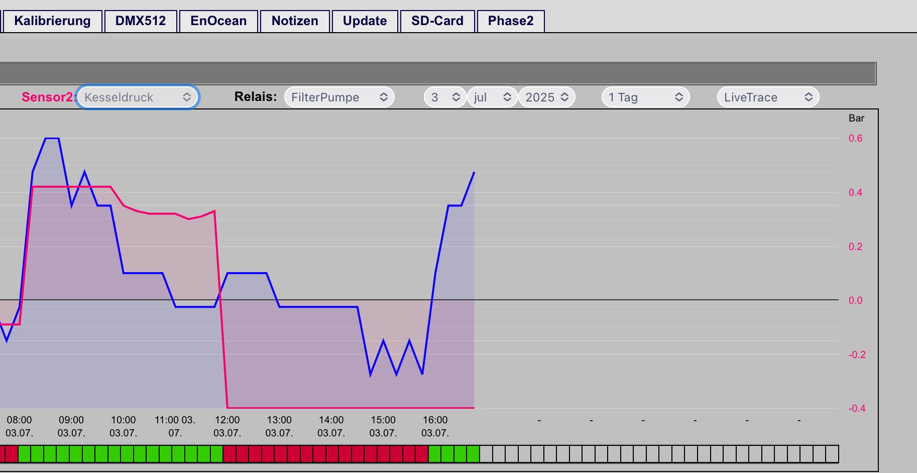

Als ich heim kam, war die Pumpe aus. Ausgeschaltet laut Meldung wegen Druck Filter < 0,2 bar. Hab dann den Fehlerspeicher gelöscht. Pumpe lief dann wieder an, bis die 120 Sekunden aus der Regelung erreicht waren, dann wieder Abschaltung (so wie es gedacht ist). Seither habe ich die Regel deaktiviert. Seither läuft die Pumpe, Filterdruck ist weite - 0,4 bar (siehe Bild unten, grüne Quadrate)

Hm... also wenn alle Klemmstellen in Ordnung sind, dann is es wohl tatsächlich der Sensor.
Hatte das vorhin auf dem screenshot übersehen: "-0.4" Bar wäre wie "nichts angeschlossen". Also entweder fehlt ihm die Spannungsversorgung, oder er ist tatsächlich defekt.
