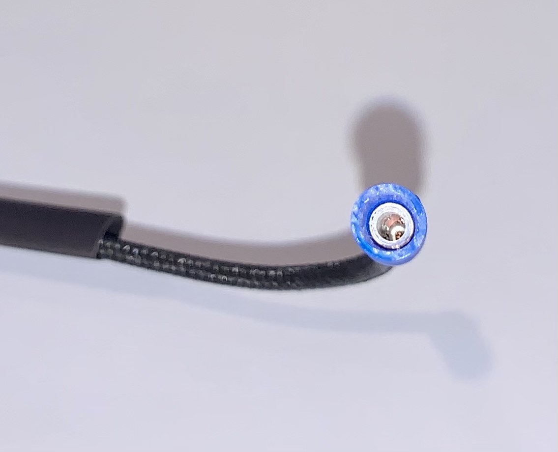

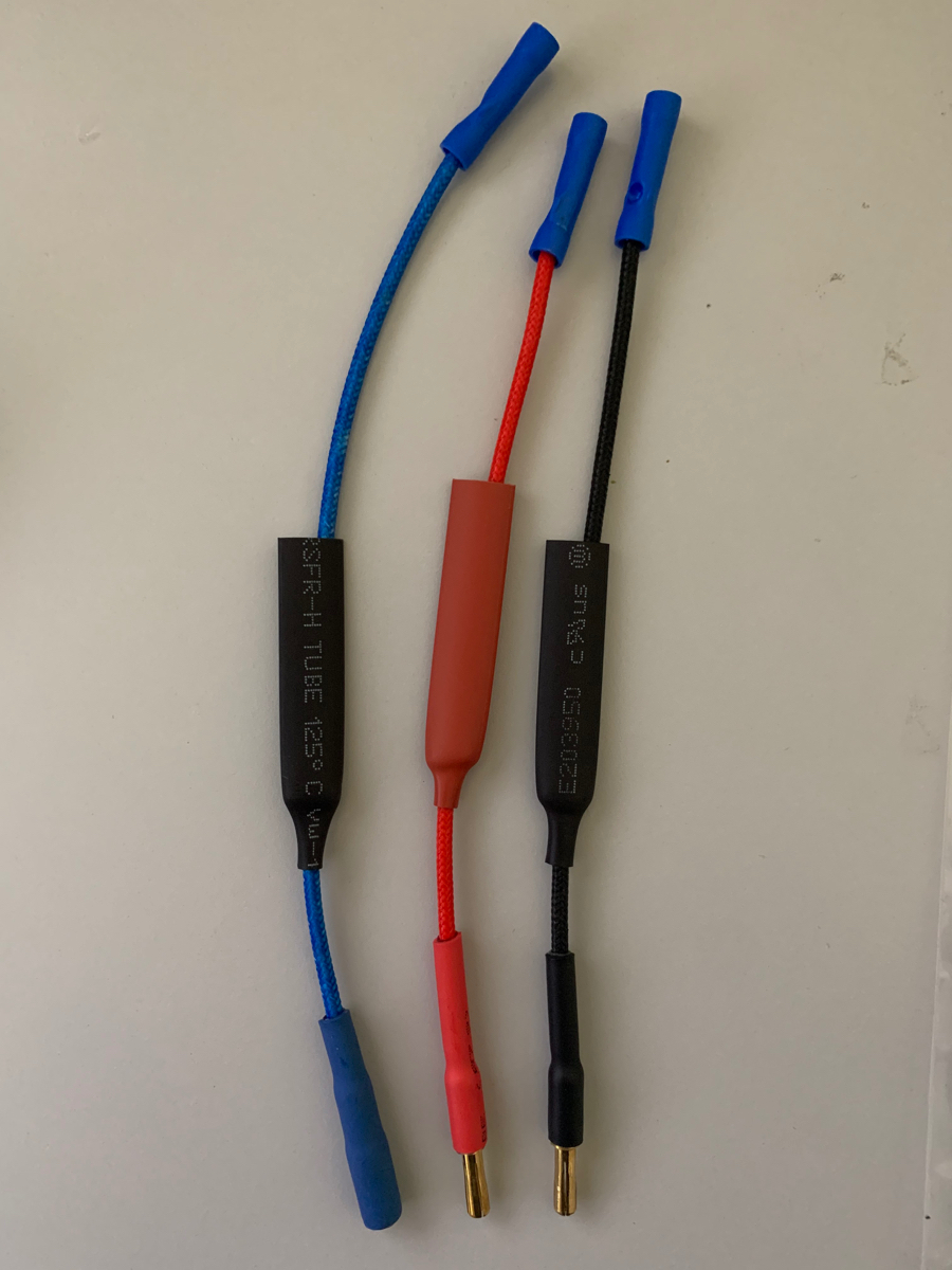

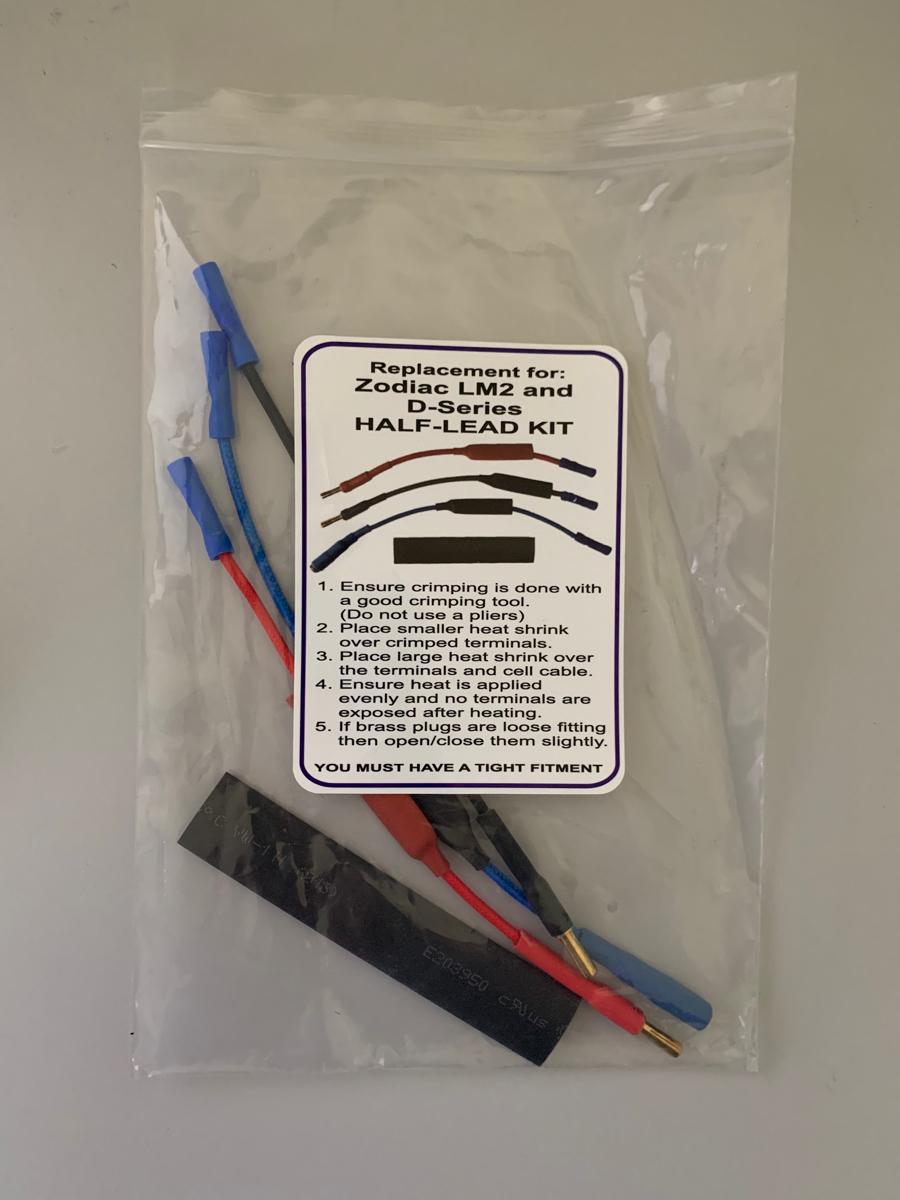

ich habe mir für mein kommendes Poolprojekt auch die LM2-40 bestellt und sie heute erhalten.
Dabei habe ich auch gleichzeitig das "half-lead kit" bestellt, also Steckerverbindungen von Zodiac (s. Bilder).
Ich dachte mir, dann spare ich mir die Bananenstecker inkl. deren Verdrahtung und wenn es nicht passen sollte, waren die jetzt auch nicht sooo teuer...
Nun passen die natürlich perfekt in die Zelle, haben aber am anderen Ende eine spezielle Buchse. Darin sieht es aber so aus, als wäre einfach Kupferdraht an die Buchse geklemmt.
Hat jemand anderes auch schonmal diese Stecker bestellt, die Buchsen abgeschnitten und das Kabel einfach so weiter verbunden?
Es handelt sich im Übrigen um ein nylonumflochtendes Kabel.
(Ist am Ende ja der gleiche Aufwand, als hätte ich direkt eigene Bananenstecker verwendet, aber nunja...)
Viele Grüße, Torsten

- Beiträge: 10383
Re: ELEKTROLYSE-ANLAGE SELBST ZUSAMMENSTELLEN
sind Quetschverbinder (KFZ Bereich) in die das Kabel reingequetscht wird (mit ner passenden Zange).
tofra
- Beiträge: 33
- Registriert: 2. März 2020, 21:35
Ah, alles klar!
Hab mir nun mal die Funktionsweise dieser Verbinder angeschaut.
Musste nur erstmal wissen, was das überhaupt ist... Danke dafür!
Dann könnte ich ja die andere Seite entsprechend auch dranpressen.
Muss ich mir aber noch überlegen, ob ich diese Art der Verbindung haben möchte... Könnte mir vorstellen, dass sich das eher löst als andere Verbinder...
VG, Torsten
VG, Torsten
- Beiträge: 10383
hm... nö, wenn es vernünftig gepresst ist, hält das mehr/besser als eine Wago Klemme.
