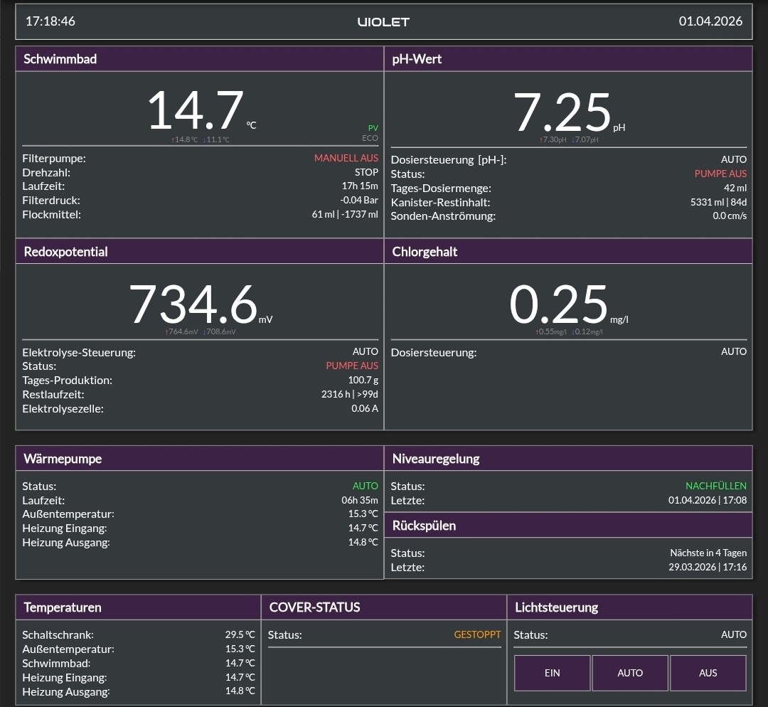

Und folgendes:
Ich habe aktuell die Poolpumpe manuell aus, Heizung inaktiv aber PV ein. Dabei darf die WP nicht aktiv sein. Ist sie aber!
Gruß JM
Beiträge: 10446
Re: Vagner motorisiertes 5-Wege-Stangenventil
>>Wenn ich mir einen Flowsonic kaufe, wird dann der Durchfluss im Pumpen Widget angezeigt?
Ja, wird da mit eingeblndet, wenn er zur Förderleistungsüberwachung konfiguriert ist... aber das Analog-Widget is glaub trotzdem da... müsste ich nochmal nachschauen
Der PV Überschuss steuert beides separat an.
Ist bei der WP aber auch völlig egal. Die werden dafür gebaut, dass sie ohne Durchfluß im Standby bleiben.

JohnMainhard
Beiträge: 327
Beitrag von JohnMainhard »
Folgendes festgestellt: wenn ich die Wärmepumpe starte bevor die PV schaltet und ich dann bei aktiviertem PV Signal auf Automatik schalte geht die WP erst aus und in Sperrzeit und startet dann nach der Sperrzeit erneut.
Gruß JM
Beiträge: 10446
Was meinst mit "starte die Wärmepumpe vorher".... MANUELL EIN?
Wie ist der Status der Filterpumpe für PV Überschuß eingestellt... bzw läuft die da schon auf einem Zeitprogramm?
Wenn nicht, geht die WP auf SPERRZEIT (weil die Filterpumpe in dem Fall ja von nichts mehr angesteuert werden würde)
JohnMainhard
Beiträge: 327
Also FP läuft eh in Auto 24/7 Stufe 1. WP manuell ein stellt FP auf Stufe 2, genauso macht PV. Als PV Signal da war habe ich WP auf Auto gestellt und dadurch ging sie in Sperrzeit. FP läuft immer, auch durch PV alleine schon in Stufe 2.
Gruß JM
Beiträge: 10446
Dann wäre sie weiter gelaufen... außer du hast direkt davor "rumgespielt" und der letzte Ausschaltzeitpunnkt der WP war noch keine 3 Minuten her, als du die WP auf AUTO zurückgestellt hast. ...dann würde die Sperrzeit tatsächlich nochmal für den Rest der Zeit (LAST_OFF + 180 Sekunden) greifen

Beiträge: 10446
in welchem Zeitabstand hast den MANUELL EIN und zurück auf AUTO gestellt?
