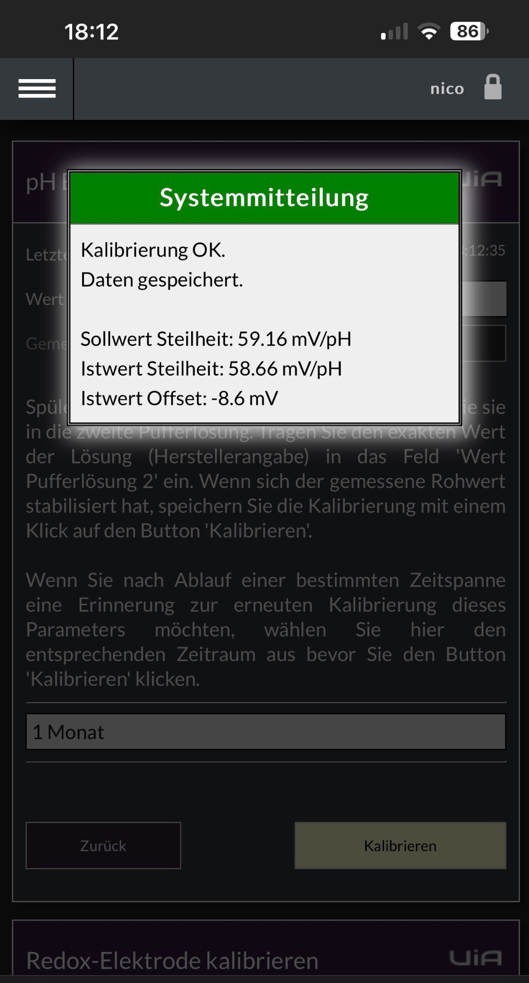

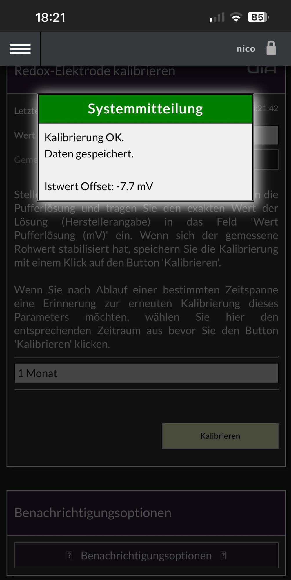

Ich bin jetzt bei alle 2 Wochen Reinigen und Kalibrieren. Dann läuft das echt gut.
Dennoch etwas nervig, würde gerne wissen, was im Wasser die Elektroden so zusetzt.
Was ich auch immer noch eigenartig finde, sobald Sonne in die Nähe der Messzelle kommt, geht Redox schnell um ca. 150 runter und braucht danach lange, um wieder hoch zu gehen. Auch mit neu gereinigter und kalibrierter Elektrode. Nehme ich sie dann raus, trockne sie ab und stelle sie in die kalibrierlösung ist der Wert aber auf Anhieb richtig. Der PH Elektrode ist Sonne dagegen egal.
Sind die Abweichungen so im Rahmen für recht neue Elektroden?

Re: Wasserwerte plausibel?
Wenn Sie nicht OK wären, dann sagt die Steuerung schon bescheid beim Kalibrieren
>> ...trockne sie ab und stelle sie in die kalibrierlösung ist der Wert aber auf Anhieb richtig
Hat auch nichts mit der Kalibrierung zu tun oder wäre irgendein "Defekt" an der Elektrode. Sonnenlicht/UV Strahlung - direkt auf die Elektrode - reduziert halt einfach das Ausgangssignal. Jede wird so reagieren (Kunststoff / Gold etwas weniger, weil sie generell vergleichsweise "träge und langsam" sind). Aber jede brauchbare Glaselektrode wird das gleiche Verhalten zeigen (sofern denn die Sonne draufscheinen kann).
