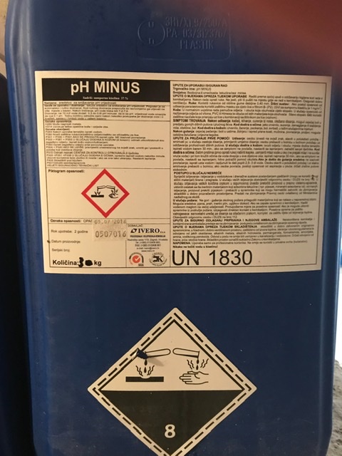

... und nochmal für Doofe: Der übliche kanister ist 20 l bei ca. 30 kg (eher 28 kg), richtig?
Ich hab soeben gemerkt warum meine Restmenge nie hinhaut -> weil der Spezi, der mir das Zeug verkauft hat da tatsächlich 30l draufgeschrieben hat und ich das auch noch übertragen hab ...
:oops:
Internet findet man auch die dollsten Kombinationen von Angaben.

muss doch irgendwo auf dem Kanister drauf stehen wieviel drin ist (in kg)?

Hat der mit nem Edding überschrieben. 30 l auf der Rechnung und 30 kg auf dem Kanister.
Worauf ich hinaus will:
Dichte ist größer als Wasser, und soviel verschiedene Größen von Kanistern gibt es nicht.
Daher vermute ich mal das das ein 20 l Kanister ist, ich hab ein schlechtes Volumen-Augenmaß ;).
Und dann sind es wahrscheinlich auch keine 30 kg sondern eher 28 kg.
Hab jedenfalls 30 l eingetragen bei der Restmengenberechnung und bin damit in den Bohnen.
Wenn der leer ist Liter ich den mal aus. Für mein Seelenheil...

Das Gewicht hängt am Ende von der Konzentration der Säure ab. Bei 50% Schwefelsäure wiegt der Liter 1.4kg
https://www.internetchemie.info/chemie- ... abelle.php
30l Kanister gibt es aber grundsätzlich schon auch. Keine Ahnung in welchem Land was und wie verkauft wird

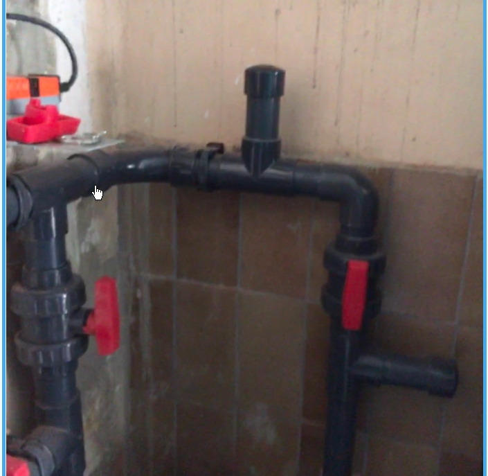

Ich denke ueber die Umstellung von manueller "Chemiezugabe" auf eine automatisierte Dosierung nach. Leider habe ich das beim Neubau der Anlage nicht schon beruecksichtigt. Also bedeutet das nun nach kreativen Loesungen zu suchen
Auf dem Bild ist oben der "gereinigte Zulauf" nach dem Filter ins Becken mit Kugelhaehnen zu sehen. Daraus gehen dann nach unten die beiden Abgaenge zu den Einlaufduesen ab.
Fuer die Installation waere es "am einfachsten", wenn ich links ein T-Stueck mit einem Rohrabgang einbauen wuerde (farblich dargestellt). In dieses Rohr koennte ich dann ueber weitere T-Stuecke die Impfventile setzen
Meine Fragen:
Wird aus dem Nebenstrom (den ich mit dem dargestellten Prinzip ja erzeuge) genuegend Wasser mit "weggesaugt" das die Impfventile funktionieren?
Ist es fuer die Selbstreinigungswirkung der Ventile egal, ob sie im Hauptstrom oder im Nebenstrom liegen?

hm... Du meinst das als reinen "toten" Abzweig? also ein Stück Rohr, das am anderen Ende zu ist?

Hallo Alex
Das waere dann in der Tat ein toter Strang der am Ende zu ist
Ich habe so etwas noch nie probiert und kann daher nicht einschaetzen, ob die Hydraulik des Wassers die eingespritze Chemie genuegend mitzieht.
Meine Tendenz geht da eher zu nein. Daher hier die Frage, ob das schon mal jemand gemacht hat.
Die Alternativloesung waere etwas aufwendiger. Ich koennte dann den Oberen Strang (war/ist vorgesehen fuer einen Waermebypass der noch nicht vorhanden ist) 30-40cm nach oben verlegen. Dann sind aber eben noch ein paar andere Dinge im Technikhaus zu versetzen. Aber dann waere im linken senkrechten Rohr eben ca. 40-50cm Platz um die Impfstellen dort einzubauen
Beiträge: 10442
Re: EINBINDEN DER DOSIERPUMPEN IN DEN WASSERKREISLAUF
Halte ich auch nicht unbedingt für ne gute Idee.
Die zweite Variante wäre sicher OK, wenn durch den Bypass dann auch immer Wasser geht...
Ansonsten müsstest an das "tote" Ende des Rohrs noch irgendwas dran machen (dünnes PVC Rohr oder Schlauch) und noch eine Verbindung in die Verrohrung "vor" dem "Wärmebypass" machen - dann zirkuliert da auch sicher Wasser und die Stellmittel werden auch kurzfristig rausgespült.

Hallo Alex
Danke, Deine Einschaetzung bestaetigt dann ja auch meine Tendenz. Dann lieber jetzt etwas mehr Aufwand treiben und auf der sicheren Seite sein
Ja, durch den Bypass MUSS Wasser gehen, denn das ist meine Leitung die Wasser in den Pool leitet. Ohne die wird der Pool "trocken" ;-)

:) ... ja. Ich meinte durch den Weg, in dem dann die Impfstellen sitzen (die sind ja dann in dem senkrechten Stück)

Hallo Alex
Sorry, dann habe ich das etwas missverstaendlich beschrieben
Durch dieses Stueckchen Rohr wird meine gesamte Pumpenfoerderung geleitet ( ca. 10qm/h). Nach dem Stueckchen Rohr kommt die Aufteilung auf 2 Kugelhaehne. Dort kann ich dann die Verteilung auf die Einlaufduesen vornehmen

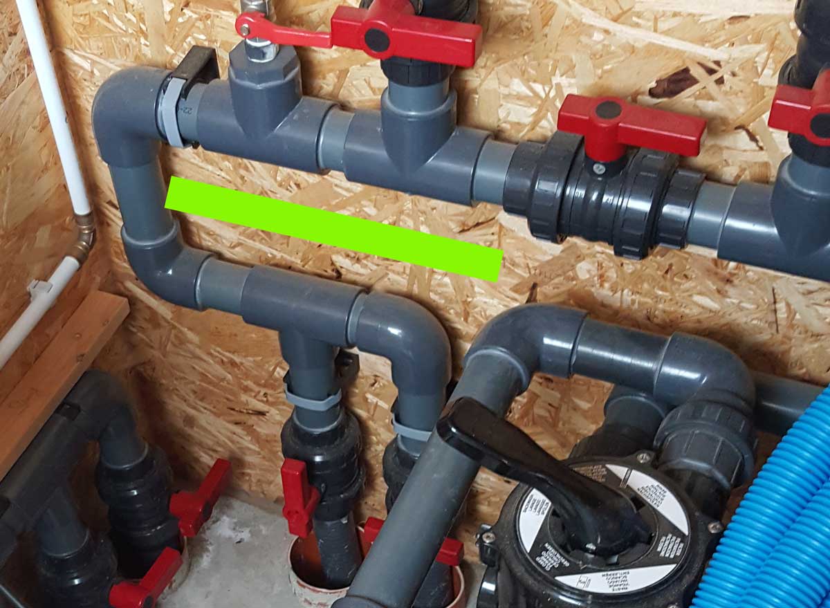

wie Groß müsste der Abstand zwischen Impfstellen und Rücklauf fühler sein, wenn dieser hinter den Impfstellen wäre?
Reichen ~40-50cm Abstand?
Hintergrund ist zum einen die Einbausituation, ich bekomme maximal 2 T-Stücke in den Wagerechten Teil.
Sonst müsste ich den Tempsensor oberhalb des linken Absperrhahns einbauen, wodurch die Impfstellen auf fast 2m Höhe wären.
Die Impfstellen, werden der höchste Teil der Anlage
Sonst wäre direkt vor dem Zulauf zum Becken, im Hauptstrom ausserhalb des Bypass, ~1.20m hinter den Impfstellen möglich.
(Zulauf wäre von links)
Alternative wäre Option2, da wären die Impfstellen im Senktechten Teil und ich müsste sehen ob ich ggf ein 3. T-Stück im senkrechten Teil unter bekomme um zu entleeren...
Was meint ihr?

...musst Du da so nen "Bogen" bauen?
Ist das alles über der Wasserlinie?
Hast noch ein Bild vom Rest der Wand (und der Verrorhung)?

Beitrag von Atlan »
Der Winkel rechts unten liegt etwa 10-15 cm über Wasserlevel.
Wenn in 2-3 Jahren der neue Pool kommt liegt die Wasserlinie vermutlich etwa 20-50cm höher, je nachdem was wir passend machen können.
Wir mussten die Verrohrung so kompakt wie möglich machen und haben für zukünftige Projekte 2 Punkte als Abzweig vorgesehen.

Und wenn Du es da absägst wo der Mauszeiger ist...?
Dann mit ner Muffe nach hinten zur Wand verlängern, vor der Wand einen 90° Winkel "nach rechts" (anstatt dem Bogen)
...dann müssten waagerecht wohl 2 T-Stücke reinpassen (für die Impfstellen)?. Zur Not kann man die auch noch 1cm kürzen (20mm Klebefläche reichen für das bisschen Druck der Filterpumpe immer)
Dann käme der 90° Winkel nach unten (wo er jetzt auch ist),
Dann nochmal ein T-Stück (Temperatursensor)
Dann der Kugelhahn...
Würde dir das "außen rum gefahre" mit noch mehr Winkeln sparen.

Beitrag von Atlan »
Ich dachte immer die Impfstellen sollten immer in einen Bypass um für Servicearbeiten stilllegen zu können. :?:
Morgen werde ich mal Nachmessen, ob die Stellen, dann noch oberhalb des Wasserspiegels wären, wollte ein 122cm Pool kommen.
