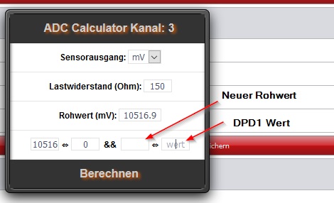

Hallo Alex, zur Einstellung des Chlorpotentiostaten muss ich noch einmal nachhaken, auch wenn auf der ersten Seite das Thema bereinigt wurde, ist mir die Konfiguration des Sensors nicht ganz klar.
Wenn ich die Anleitung jetzt richtig verstehe, dann stelle ich natürlich erst einmal die Bezugsspannung und die Verstärkung ein. Verstärkung laut Handbuch auf Max. Im Handbuch steht zunächst auf "Max". Allerdings keine Bedingung. In welchem Fall und auf welchen Wert soll man die Verstärkung später zurückdrehen?
Wenn ich das gemacht habe, lasse ich die Sonde einen Tag einlaufen und nehme dann die 0-Punkt Ermittlung vor.
Hierzu drehe ich den Zufluss der Messzelle zu, warte 30 Minuten und lese dann die mV Angabe im Konfigurator ab.
1 Off-Topic Frage: Die Elektrode kommt doch in einer Flüssigkeit. Kann ich denn nicht in diesem Zustand den 0-Wert ermitteln?
Ich habe die Sonde derzeit einfach angeschlossen und sie ist noch in dem Behälter mit der Flüssigkeit und liefert einen Rohwert von 10.516,9 mV.
Das ist nah an den besagten 10.550 mV.
Schadet das, wenn ich die Sonde schon angeschlossen habe?
Nun geht es weiter mit der Messwertermittlung. Ich drehe den Zufluss auf und lese wieder den Rohwert ab und mache eine Messung des DPD1 Chlorwertes im Wasser. Da ich noch kein Chlor bei der Erstbefüllung im Becken habe, rechne ich mit einem ähnlichen Rohwert.
2 Off-Topic Frage: Es ist mein erster Pool, daher bitte um Nachsicht.
Warum sollte sich der Messwert unterscheiden, wenn angeströmt wird oder nicht? Wenn freies Chlor im Wasser ist, warum kommen dann andere Rohwerte heraus? Kann die Sonde freies Chlor etwas nur messen, wenn eine Anströmung erfolgt? Ich vermute einmal, dass das der Grund ist, warum die Anströmung auch 15cm/s betragen soll. Das würde dann aber auch bedeuten, dass die Chlorsonde nicht "funktioniert", wenn die Umwälzpumpe nicht läuft.
Nun habe ich zwei Rohwerte und einen Chlorwert DPD1.
Wie trage ich das nun in der aktuellen Variante ein?
Ich vermute, dass ich auf mV umstellen muss und dann die Sachen wie folgt eingebe.
Mir ist jetzt nur nicht klar, ob ich das überhaupt machen kann, wenn ich überhaupt kein Chlor im Wasser habe.
Gesetzt dem Fall, dann wäre doch kein oder nur ein geringes Delta zwischen links und rechts. Wie kann man damit etwas ermitteln?
Du siehst, der Theoretiker macht sich vielleicht zu viele Gedanken.
Aber bei einem frischen Becken verstehe ich nicht, wie das funktioniert mit der Konfiguration.
Nein! Das ist kein Wasser, das ist Kaliumchlorid... und vorallem ist es nicht "Dein" Poolwasser.
Klemm die Elektrode wieder ab, falls sie bis jetzt im Köcher mit der KCL und nicht im Wasser steckt... erst wieder anklemmen wenn Sie im Pool eingebaut ist.
>>da ich noch kein Chlor bei der Erstbefüllung im Becken habe, rechne ich mit einem ähnlichen Rohwert.
Ohne Chlor im Wasser.... kannst Du nix kalibrieren, macht ja auch keinen Sinn. Welchen Messwert soll die Elektrode dann erfassen können
Das machst Du logischerweise erst wenn Chlor da ist.

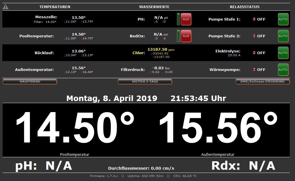

Ich habe den 24V und den IOut am Potentiostat entfernt.
Am Controller ist somit nur noch Grd verbunden, weil ich die gesammelt habe.
Warum liefert mir der Controller dennoch Werte?

was liefert er denn ?
...normalerweise steht da dann nur noch ein sturer Wert, der sich aus "0" mA und dem eingestellten OFFset und Gain ergibt...

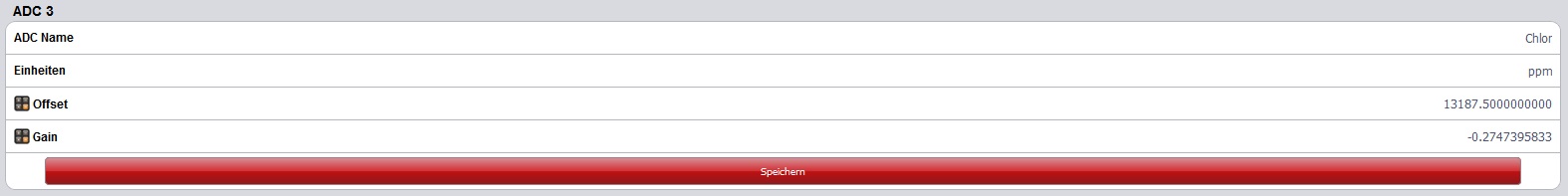

Der pendelt um die 13187.50 ppm
Gain und Co sind wie folgt eingestellt. Ich hätte erwartet, dass er stabil ist und genau auf einem Wert stehen bleibt. Das pendeln macht mich nervös.
Allerdings ist mein Sensor für die Salzmessung auch abgeklemmt und pendelt um 25A.
Vermutlich ist das normal bei analog. Ich komme aus der Digitalwelt 0 oder 1.

Na ja der Offset wird auf den aktuellen (Roh)Messwert drauf gerechnet... darum wird da so viel angezeigt.
Rauschen von unbeschalteten Analogeingängen liegt im Bereich um 2..3..4 mV...also sollte sich Dein aktueller "Messwert" geschätzt so um +/-0.4 oder 0.5ppm rauf und runter bewegen mit den Daten die da aktuell als OffSet und Gain drin stehen... die sind aber auch völlig daneben
Gib mal nen OFFset von 7.5 ein und nen Gain von -0.0002 ... das ist deutlich näher an dem, was dann später mal rauskommen wird. Zeigt dann trotzdem was an (weil der Potentiostat nicht angeschlossen ist)... dürfte aber wenig zappeln.
