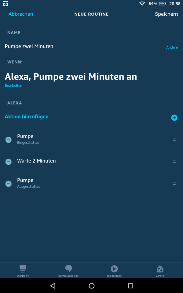

Ich habe jetzt mal gegoogelt danach und folgendes gefunden.
Man könnte dieses durch erstellen einer Routine erreichen.
z. B
Also eine Routine
1. Wenn folgendes passiert... "Sprachdienst" ... "Alexa Chlor dosieren"
2. Aktion
+ Smarthome->Gerät Relais Chlor einschalten
+ warten 2 min
+ Smarthome - >Gerät Relais Chlor ausschalten
Keine Ahnung ob das so funktioniert. Müsste man mal testen

So ich hab es jetzt mal testweise mit dem Relaise für die Pumpe getestet. Es funktioniert. In diesem Fall- Alexa, Pumpe zwei Minuten an. Das Relais schaltet ein und nach 2 Minuten aus. Die Routine hab ich wie im Foto eingestellt. Das gleiche sollte denn auch mit: "Alexa, 2 min chloren" oder so ähnlich.
Meintest du sowas in der Art Giro?
