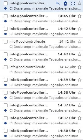

ich bin es gewohnt, eine Fehlermeldung (meistens Cl Dosierung: maximale Tagesdosierleistung erreicht) 2 mal löschen zu müssen.
Ich erhalte dann auch zeitgleich immer 2 Statusmeldungen per E-Mail.
Aber gerade lässt sich der Fehler nicht mehr löschen...
Gibts einen Trick? Browserwechsel hat ebenfalls nicht funktioniert.

- Beiträge: 10399
Du konntest einen Fehler, dessen Ursache noch ansteht, noch nie löschen…. Bzw er wird dann direkt wieder gesetzt - die max Tagesdosiermenge ist ja deswegen trotzdem noch erreicht.
- Beiträge: 717
hmmm ich war der Meinung das ich diesen Fehler schon immer löschen konnte, sodass er nicht wieder auftaucht. Aber anscheinend täusche ich mich.
