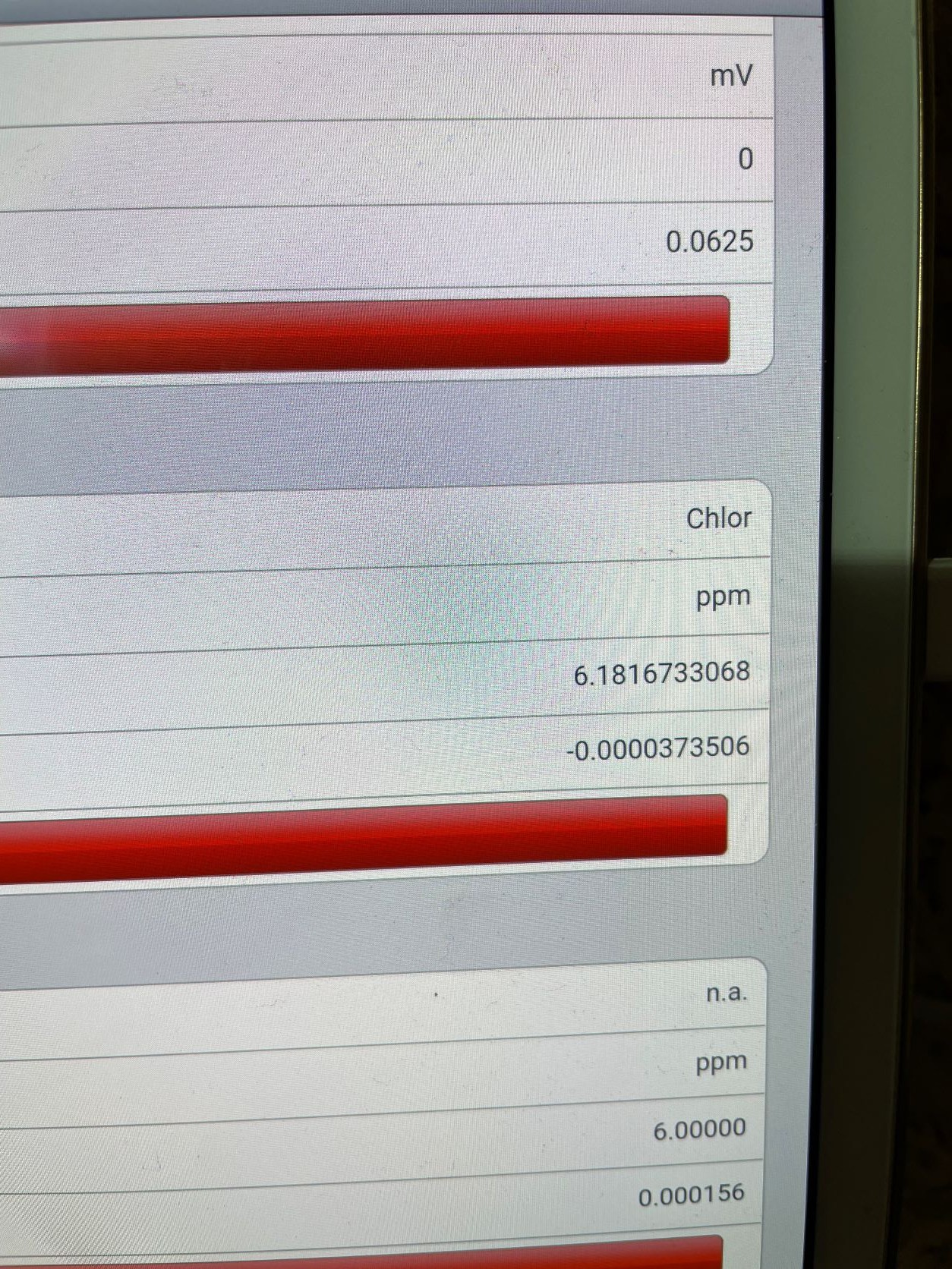

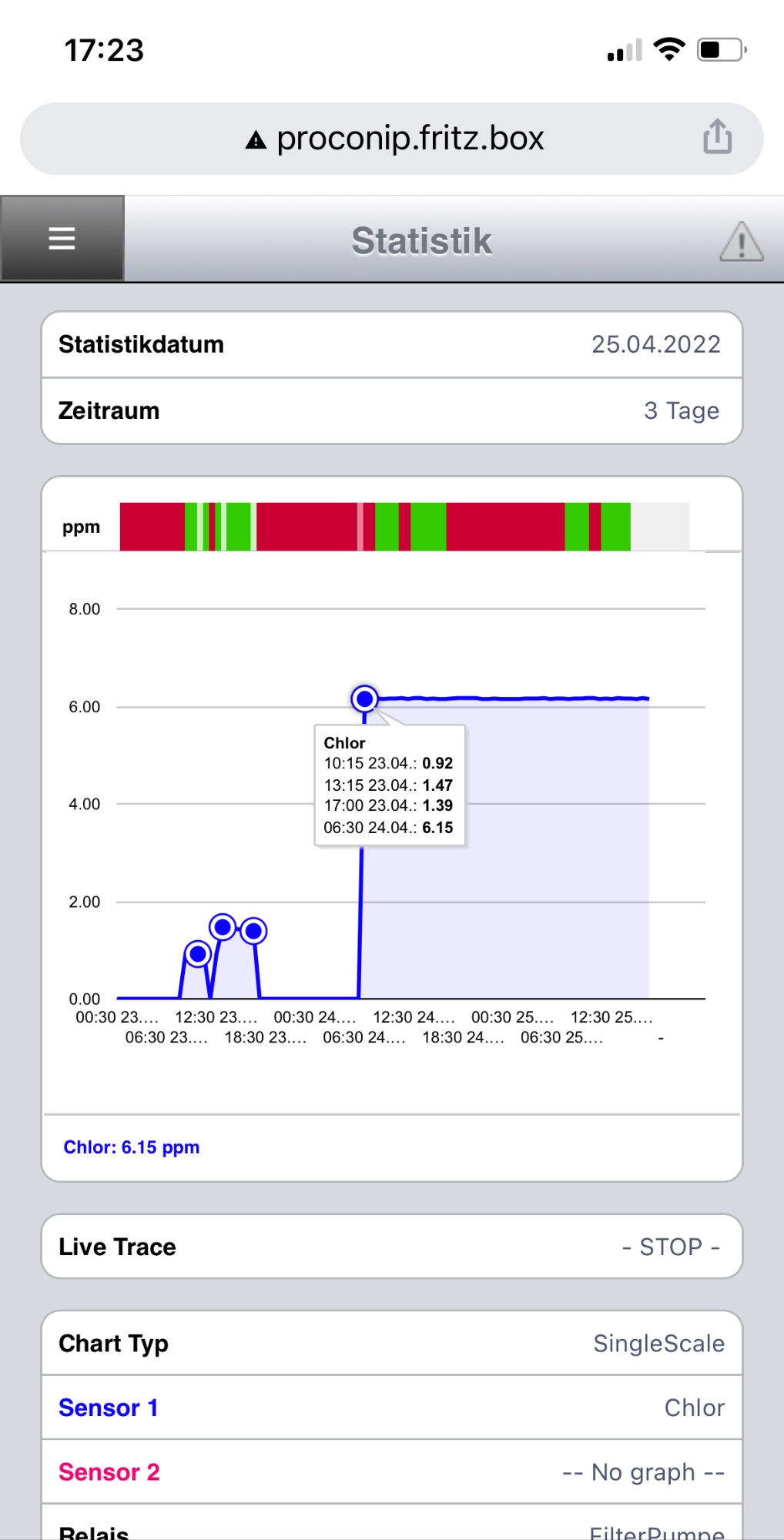

Hey Alex, bei meinem Kumpel habe ich mit dem Chlorwert ein Problem. Nachdem die Chlorsonde am Poti 24 Stunden angeschlossen war, habe ich sie kalibriert. Er zeigte gestern dementsprechend auch den richtigen Chlorwert an.
Gestern lag er bei 0,6ppm dann haben wir mit 40gramm die Elektrolyse getestet, sodass der Chlor auf 1,3 anstieg.
Heute morgen zeigte er jedoch plötzlich 6.x ppm an.
Als ich soeben neu Kalibrieren wollte, zeigte er mir einen Rohwert im 2 Stelligen Bereich.
Haste eine Idee an was das liegen könnte?

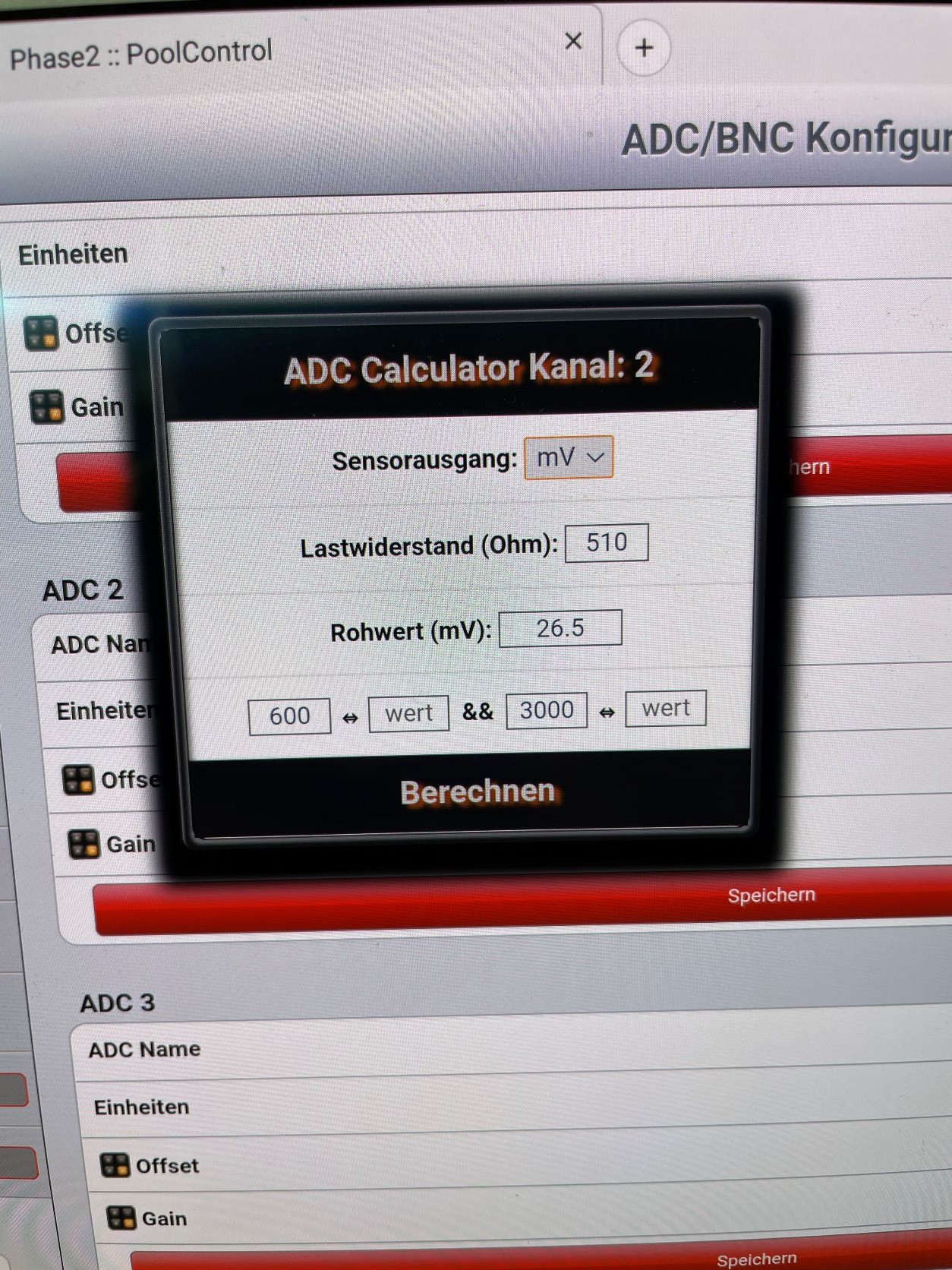

2-stellig? Weniger als 2000mV kann / sollte er eigentlich nicht anzeigen können (außer es ist "nichts" angeschlossen, dann zeigt er in der Richtung 0..20mV an). Ist der Wert über Nacht irgendwann langsam angestiegen oder is er auf 6ppm "gesprungen"?

defintiv 2 Stellig. Am Vortag hatte auch alles einwandfrei funktioniert. Der Chlorwert ist mit laufender Elektrolysezelle auch gestiegen. Am nächsten Tag hatte mein Kumpel nur nen Schock...
Die Bilder sind von gestern:

Hi Alex, der Wert ging direkt auf 6ppm. Morgen früh prüfe ich den 0 Wert noch einmal.
- Beiträge: 10323
was willst mit dem 0-Punkt?
Es werden ja offensichtlich konstant diese 25..26mV geliefert, egal ob die Pumpe an oder aus ist.
Schaut mal nach der Spannungsversorgung des Potentiostat - ob alle Kabel noch richtig angeschlossen sind - auch das zur ProCon.
- Beiträge: 717
Jo danke!
V+ Kabel war net richtig in der Durchgangsklemme. Durch das reindrücken der Abdeckung war wohl kein Kontant mehr vorhanden.
