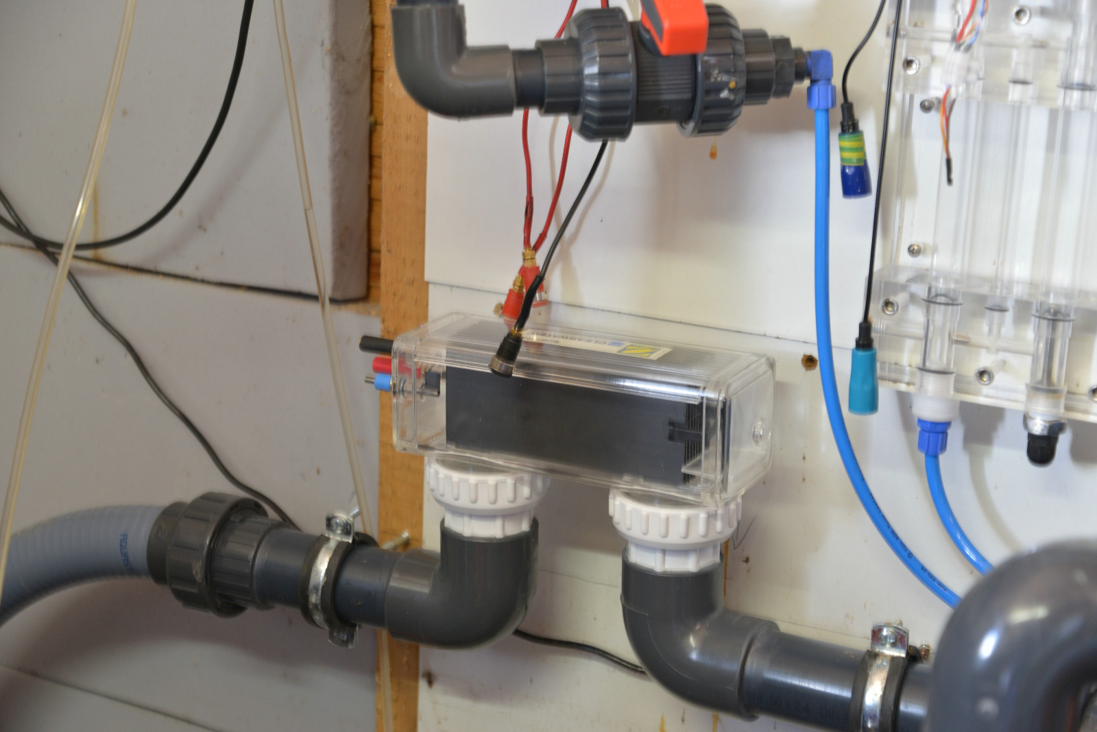

Nein, die Verschraubung habe ich von hier https://www.poolshop123.de/Nr1-Verschra ... -LM-O-Ring
kostet ca. 25 Euro mehr, aber so war es sicherer das es die Richtigen sind.
Gut war es das Ei25(35) in einen kurzen Strang mit Verschraubungen zu verbauen, somit brauche ich nur die 60cm auszutauschen.
Den Strang mit dem EI stelle ich in die Ecke für den Notfall.

Mir fällt da auf dass die Zelle "nach oben" eingebaut ist.
Ist das eine Vorgabe des Herstellers oder darf sie auch "über Kopf" verbaut werden?
Ich hätte Bedenken, dass sich dort ggf. vorbeikommende Luft sammelt und nicht wieder rausgeht, die Zelle dann trocken arbeitet oder abscheltet?
Ciao
Basti
Beiträge: 313
Re: Bekomme ich das mit Eurer Hilfe hin?
Beitrag von Basti »
Das gibt der Hersteller so an.

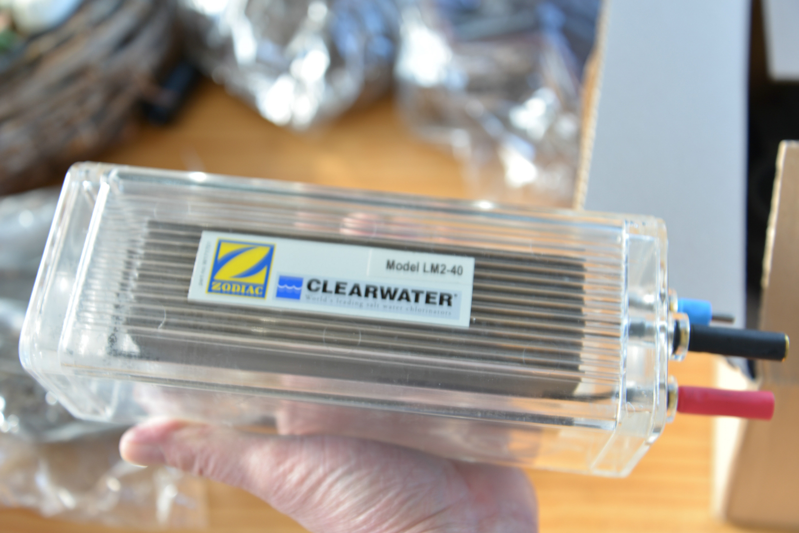

Die Zelle ist gerade 50 Euro günstger geworden. :mrgreen: Ce la vie
Mein Puls Netzteil(20A) hatte die Umpolung beim EI 25/35 nicht die Bohne gejuckt und das EI 35 hatte auch 24V mit 7,2 A aufgelastet bekommen.
Zum testen mit dem LM2-40 komme ich erst nach dem 12.05

So, am Dienstag sind meine Schätze auch angekommen :D
Vielen Dank an Frank und Alex, die alles abgewickelt haben.
Jetzt muss ich mich aber mit meiner Gummischüssel ranhalten, damit der Controller auch was zum controllen kriegt.

Grundsätzliche Frage nochmals zum Einbau. Hast du das in einem Bypass realisiert? Wie hoch soll denn die Anströmgeschwindigkeit sein? Ich kann mir nicht vorstellen das der gesamte Polwasserkreislauf dort durchgehen soll?

Diese Anleitung habe ich eben gefunden:
Die Zelle ist nach der Heizung (z.B. Durchlauferhitzer, Kollektoren) und
nach der Filteranlage anzuordnen, sie muss als letzte Komponente vor der
Einlaufdüse installiert werden.
Die Zelle muss horizontal montiert sein: Zu- und Ablauf des Wassers sind
nach unten gerichtet. Das Wasser kann in beiden Richtungen zirkulieren.
> Der Wasserdruck in der Zelle darf 2 bar nicht überschreiten.
> Die Wassertemperatur darf nicht höher als 40° C sein.
Minimale Durchflußmenge: 50 L/min = 3m3/h
Maximale Durchflußmenge: kein Höchstwert
Höchstzulässiger Druck
in der Zelle: 200 kPa = 2 bar
Maximale Wassertemperatur: 40°C
Erforderlicher Mindestgehalt Salz: 3 g/L
(Empfohlene Mindestgehalt 4 g/L)
Lage der Zelle: Sie muß waagerecht
mit Auslaß nach unten liegen
Abmessungen der
Elektrolysezelle (LxBxH): 260x80x146
