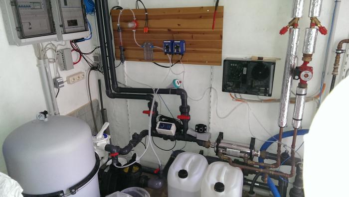

Re: DURCHFLUSSMESSUNG FÜR HAUPTLEITUNGEN - ULTRASCHALL
Der soll ja vom Controller abgefragt werden können. Wenn es welche gibt, immer ran damit.
Hatte da auch nix gefunden.
Alex und Peter hatten wohl einen von dem der die Durchflussteile für die Messstrecke baut. Sind aber auch nicht wirklich zufrieden gewesen (weis nicht obs da was neues gibt). Der hatte aber auch Probleme bei Vetwirbelungen.
Dann hatte der Stephan mal so nen China-Teil, nun wohl auch den hier aus dem Thread.
Hast evtl. Platz um das Rohr mit Bögen neu zu verlegen, um min. 1m zu bekommen?
Werde ich wohl oder übel wohl so machen müssen.... Das wird ganz großes Tennis....
Da werde ich alles umbauen müssen. Jemand Lust in ein- zwei- drei Monaten zu grillen? Ganz zwanglos... Ohne Hintergedanken... Ehrlich....

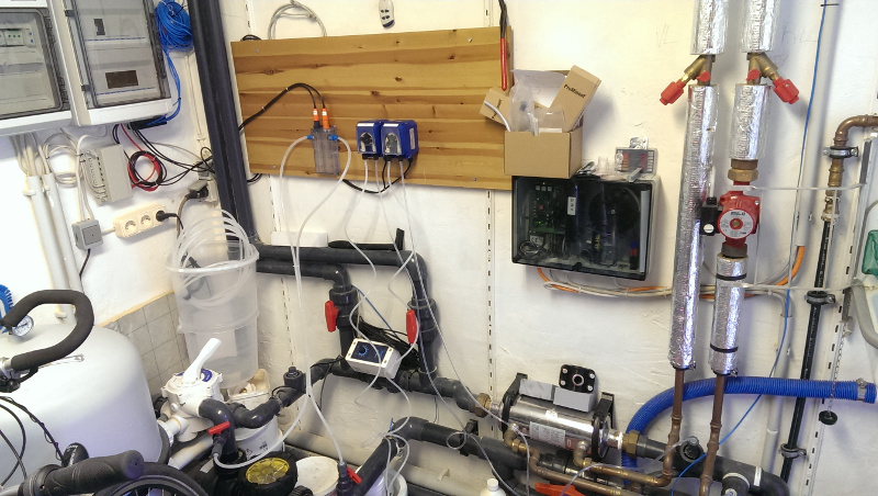

Keine Chance. Hinter dem rechten Kanister ist ein Kugelhahn und davor ein T-Stück um auf Einlaufdüsen Pool und Rollobecken zu verteilen.Alex hat geschrieben:Wie wäre es saugseitig hinter den beiden Kanistern... irgendwas ist da aber noch verbaut?
Das ist ein interessanter Ansatz. Aber wie zur Hölle soll ich ein 63er Rohr bei laufender Pumpe "auslitern"? Sowas kenn ich nur von den Dosierpumpen.Mario hat geschrieben:Was wäre wenn du direkt hinter die Pumpe nen Drucksensor setzt? Dort stimmt zumindest die Kennlinie...
Ich hatte auch nen Versuch mit nem Drucksensor in Düsennähe gemacht, hat auch funktioniert. Muss man allerdings einmal auslitern um den Korrekturfaktor für die Formel zu ermitteln...
Ich überlege schon wie eine neue Verlegung aussehen könnte.... So kann ja alles an eine andere Position. Davor muss ich mich erstmal schlau machen was wo sinnvoll ist. Immerhin kann ich da dann auf der weißen Wand planen.
Bei mir ist ja auch nicht so viel zu machen...
Der Durchflussmengenmesser dann oben rein. So habe ich noch jede menge Platz im senkrechten Rohr rechts. Für was auch immer...
Ne, auf'm Heuschober is Platz passt die ganze Familie rein...
Hab nur noch nen Haufen "Nebenbaustellen"...
Ich denk wenn du das so wie auf dem Bild abänderst könntest den Sensor ans rechte längere Rohr machen.
Das sollte gehen, dann wirst auch mal sehen was da so tatsächlich los ist und dann... baust nochmal um
