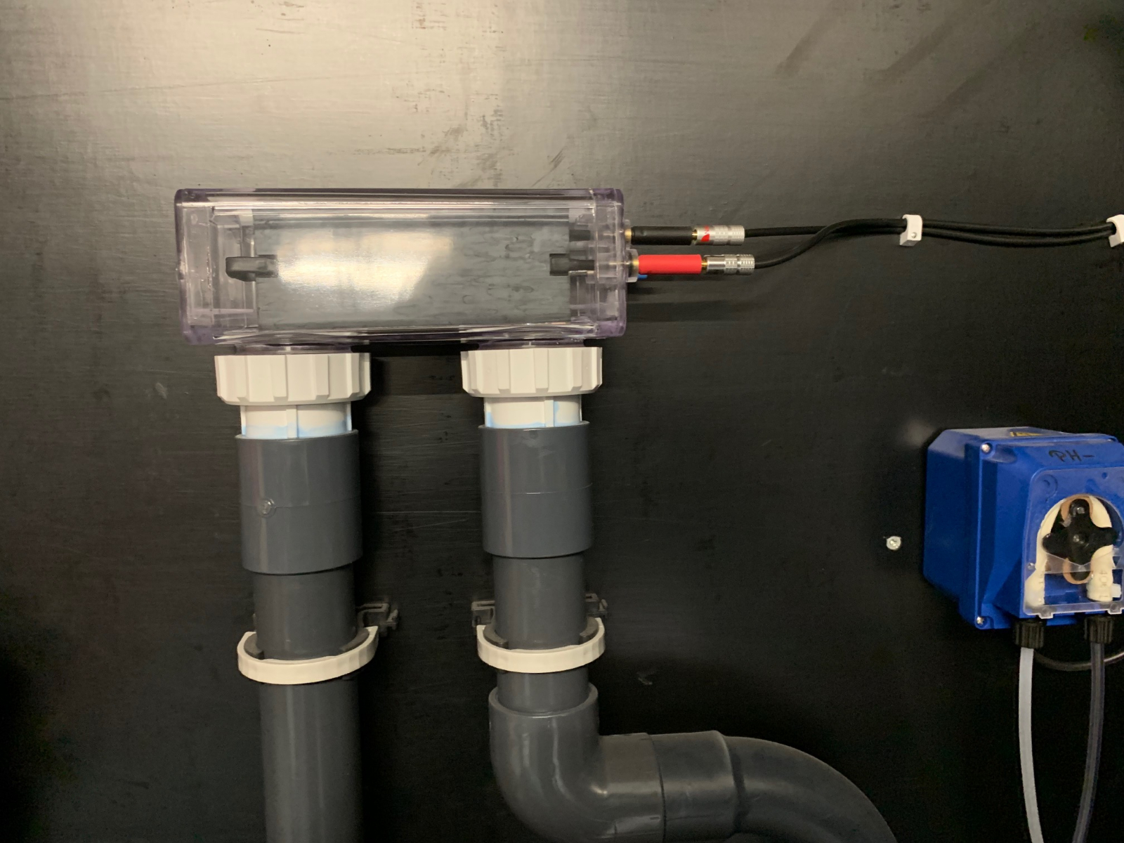

Mal eine Frage, Was stelle ich am Finder (PH Dosierung) ein?
Nachtrag: Noch eine Frage bezüglich den Bananenstecker an der Elektrolysezelle. Das sieht mir irgendwie gefährlich aus... bekomme ich da nicht eine gewischt wenn dran gelangt wird?
supi! Ich würde das am Wochenende alles einrichten (Fritz.box seitig) und mich nochmal melden.
Basti
- Beiträge: 297
Ich würde isolierte nehmen , so wurde mir das nicht gefallen ...
