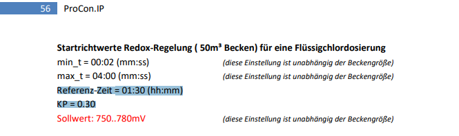

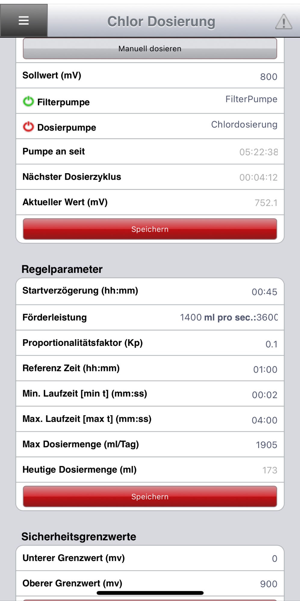

Poste halt einfach nen Screenshot der Einstellungen (Chlor Dosierung).

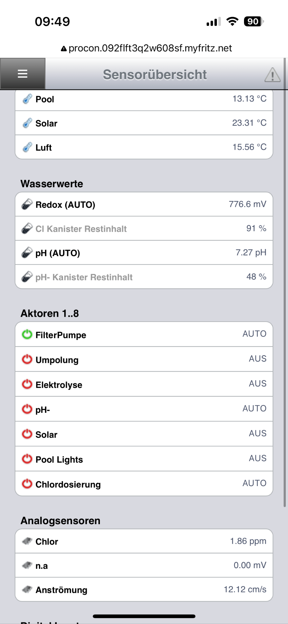

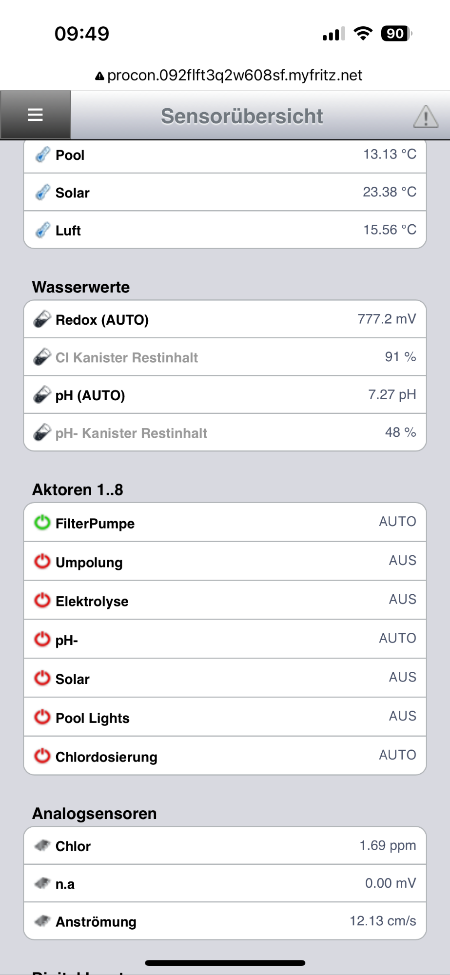

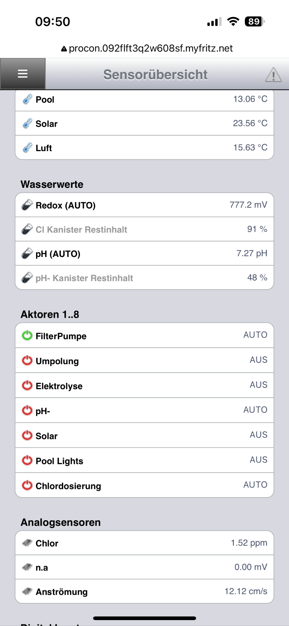

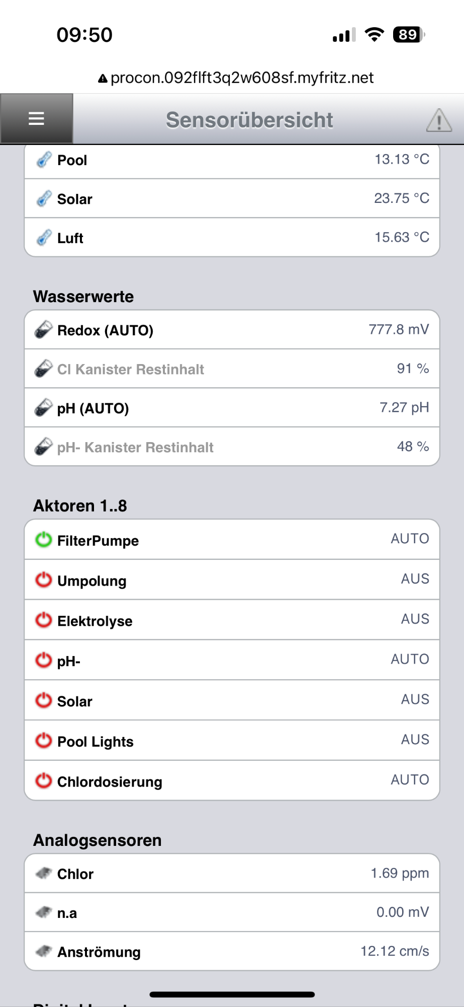

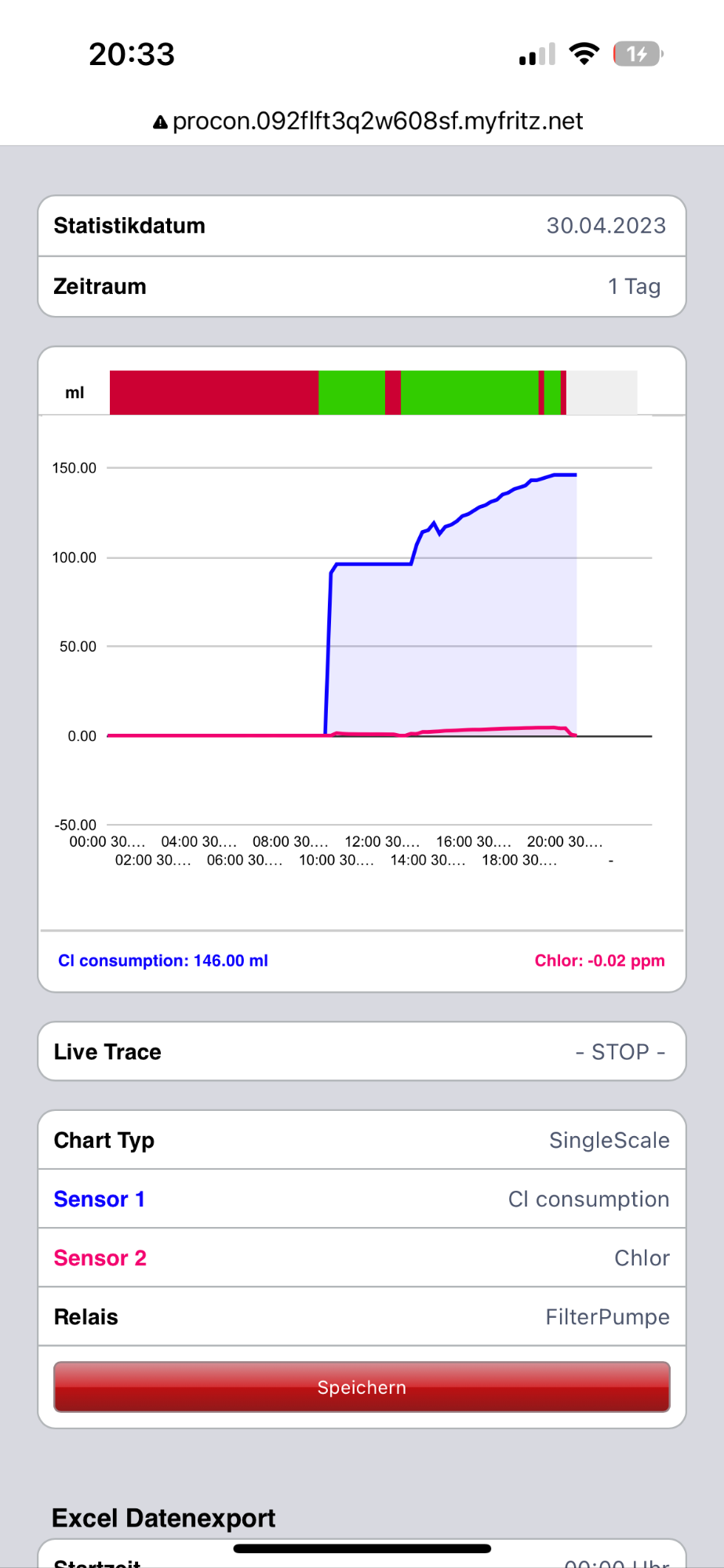

Hey Alex,

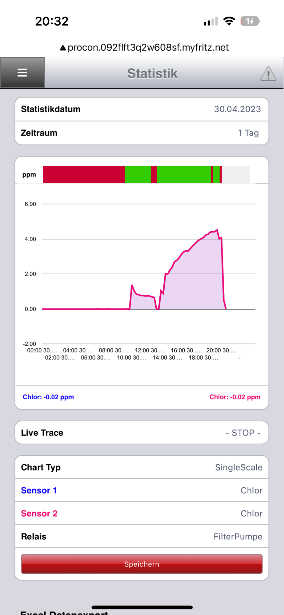

ich habe Probleme mit meiner Chlor Elektrode. Sie zeigt entweder zu hohe oder niedrige Werte an.
Gemessen am poollab heute durchweg 0,36 - 0,40
Heute morgen beim Pool anschalten -0,02 (noch vor Pumpen Start) dann habe ich manuell Chlor dosieren lassen und plötzlich sprang er auf 0,40 dann auf 2,0 dann 1,60, 1,50, 1,40, 1,70 alles innerhalb von einer Minute.
Ich habe dann weiterlaufen lassen. Eben nochmal Pumpe an und 1,0 werden angezeigt. Obwohl 0,36 gemessen.
Gestern und heute habe ich kalibriert. Nullwert passt, bekomme ich auch soeben angezeigt.
Laut Statistik sprang er auch auf 4,0 heute hoch…
Komisch auch, trotz Analogregel die auch aktiv ist, hat er chlor dosiert, obwohl zu dem Zeitpunkt der Chlorwert auf über 2-3 war...
Haste eine Idee?
Siehe Uhrzeiten:
Haste eine Idee?
Siehe Uhrzeiten:

Was hast Du als Spannung für den 0-Punkt und was hatte es Dir für eine Spannung beim Kalibrieren (mit DPD1) angezeigt? (und bei welchem Chlorgehalt).

10379 habe ich mir letztes Jahr vermerkt.
Wenn die Pumpe 2-3 Stunden aus ist, zeigt er mir diesen rohwert als 0wert auch an.
Aktuell jedoch 10197 und als Chlor zeigt er 0.89 an.
Frage hierzu: wird der nullwert jedes Jahr neu ermittelt?
Beim Kalibrieren hatte ich 0,39ppm 3 x gemessen und mit diesem Wert kalibriert.
Welche Spannung er mir anzeigte weiß ich nicht mehr. Soll ich das später mal prüfen?
"Letztes Jahr" ... is nicht wirklich relevant.
Wann ist die Elektrode gereinigt worden?
Was hat es für eine Spannung angezeigt bei den 0.4ppm (oder 0.7... oder was auch immer)
