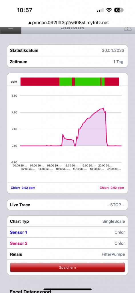

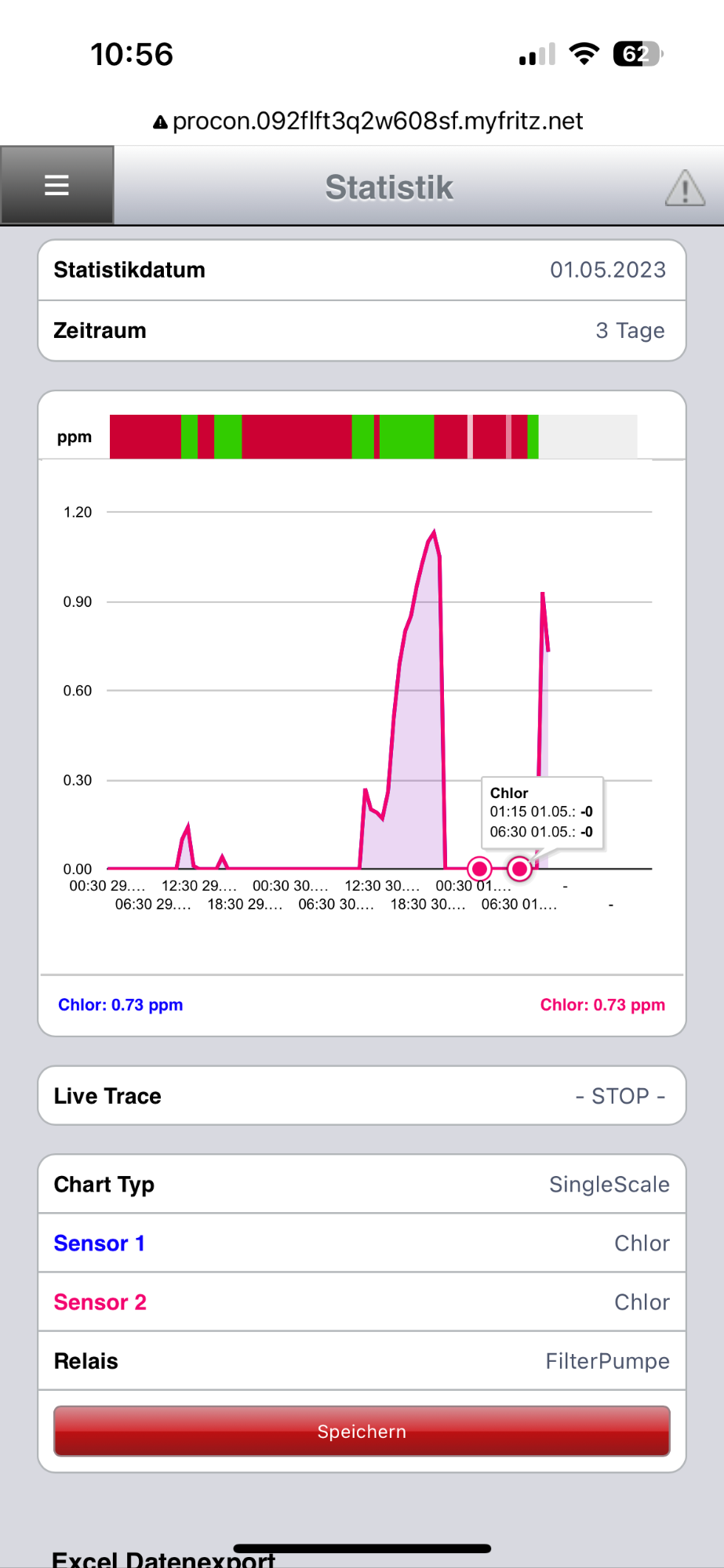

Vorgestern Nacht war der Wert bei -0.02.
Gestern neu kalibriert heute Nacht 0.00.
Komisch ist, das in der Statistik (2 Tage) die Sprünge auf 4.00 nicht ersichtlich sind. Sondern nur in der Tagesstatistik von gestern.
Der Sprung heute hat mit dem Absorber zutun und die anströmung von 11 auf 15.

Weil Du gestern "neu" kalibriert hast... für die Statistik wird die Kalibrierung vom ersten Tag genommen, der in der ausgewählten Range angezeigt wird.
Hast gestern was in den Skimmer geschmissen? (Granulat, Tabletten, irgendwas)? ...oder mit irgendwelchen Reinigungsmitteln rumgemacht?
Kalibrier einfach neu, wenn Du brauchbare Chlor-Messwerte hast.

Du hast am 28.04 auch schonmal kalibriert. Die Kalibrierung war aber für'n Eimer
...deswegen sehen die Werte am 29. so schräg aus... das is sonst schon alles OK.

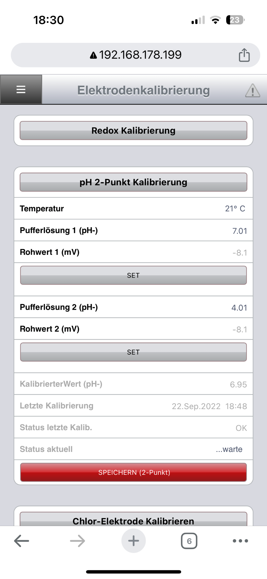

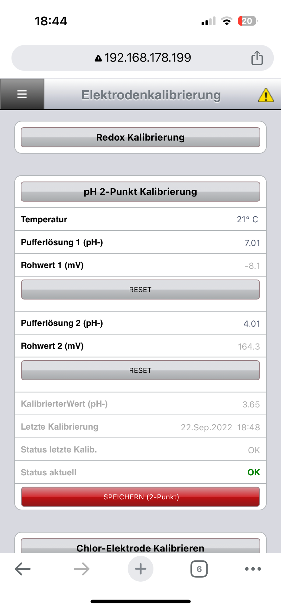

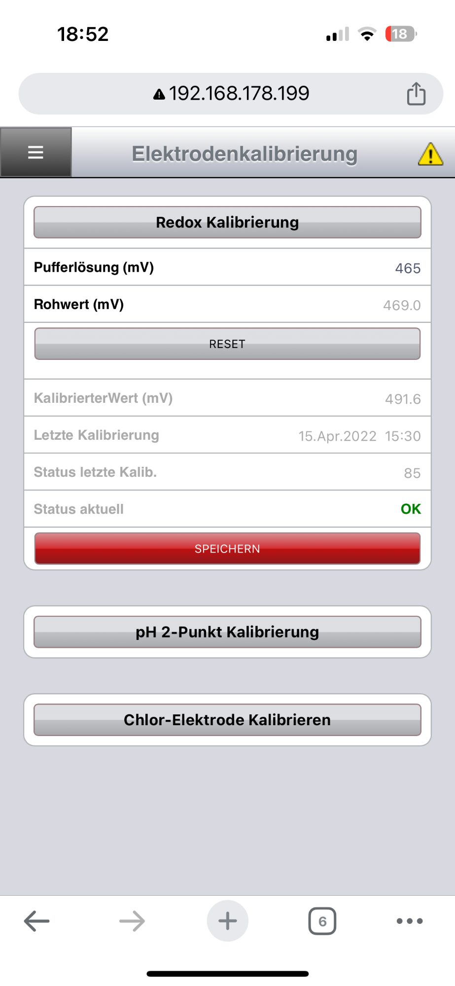

heute habe ich erstmalig die neuen Elektroden in frische Lösungen kalibriert.
Sind die Rohwerte bei PH plausibel? Sind die Kalibrierte Werte noch die Werte aus der vorherigen Elektroden/Kalibrierung?
Beim Redox dieselbe Frage.
Ja. Reicht es nicht, das da "OK" steht?
Ja, solange es nicht gespeichert ist, sind es noch die "Werte" die mit der alten Kalibrierung ermittelt werden

Nein, ich erwarte da ein Perfekt!
Mich hat der "Kalibrierter Wert" gestört. Aber die Abweichung kommt noch von der alten Sonde. Und das negative mV ebenfalls
