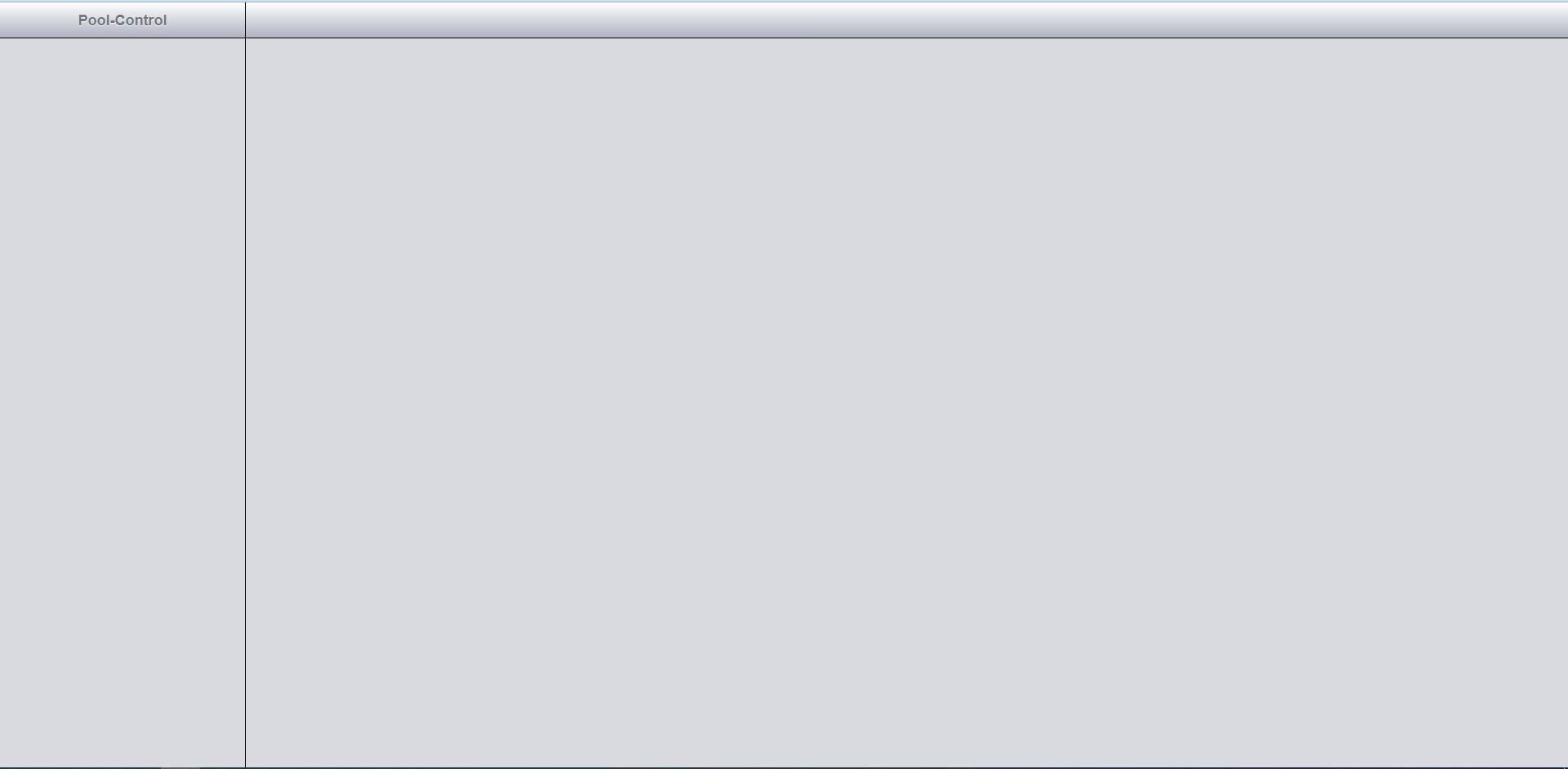

Hey Alex, bei mir lädt von keinem Client die Phase 2 Seite, bzw. Sie bleibt leer.
Die alte Übersicht funktioniert einwandfrei.
Was könnte hier das Problem sein?
Monatsabo nicht bezahlt?
Du hattest doch glaub eine Portfreigabe für die? Kannst mir die nochmal schicken... probier' ich mal von hier
- Beiträge: 717
Ja, daran wirds liegen
Vor meinem Urlaub (ca. 25. Mai) ging problemlos noch alles. Aus dem Urlaub heraus konnte ich schon nichts mehr auf der Phase2 Seite abrufen. Nur die normale Seite ging.
Neustart hat auch nicht geholfen.
Ich schicke dir gleich eine Mail raus.

Hey Alex,
woran erkenne ich, ob mal wieder eine Datei auf der SD Karte zerschossen ist?
Aktuell zeigt mir nur die gui2 Daten an.Die alte Oberfläche funktioniert nicht.
Ich muss mir dringend eine neue SD Karte organisieren..
Edit:// Hinzu kommt, das mein Controller anscheinend immer rebootet...Aktuelle Uptime 17 Stunden.
Gestern hatte ich bereits ähnlich kurze Uptime und habe mir nichts dabei gedacht.
Im Errorlog sehe ich nichts. Gibt es weitere Log Dateien?
Edit2:// Via SD Card Explorer komme ich nicht drauf. Via Filezilla schon. Im Log Ordner ist nur eine notes.txt vorhanden
Edit3:// Neue SD Karte eben besorgt und mit meinem Backup von vor 2 Wochen bestückt. Die alte Oberfläche geht weiterhin nicht.

wenn kein error.log da ist gibt's keines
Für die SD würde sowieso nix reingeschrieben
Was heist "funktioniert" nicht....?
- Beiträge: 717
ich habe soeben in meinem obigen Beitrag ein weiteres Edit mit deiner Antwort erstellt!
Schick mir das mal... als .zip
- Beiträge: 717
...da fehlt der ganze Ordner "js" ....
Nimm den aus dem Image hier viewtopic.php?p=27942#p27942 und kopier den mal mit drauf
- Beiträge: 717
Huch...geht wieder...komisch komisch.
Hab mein Backup gerade angepasst.
Besten Dank
Besten Dank

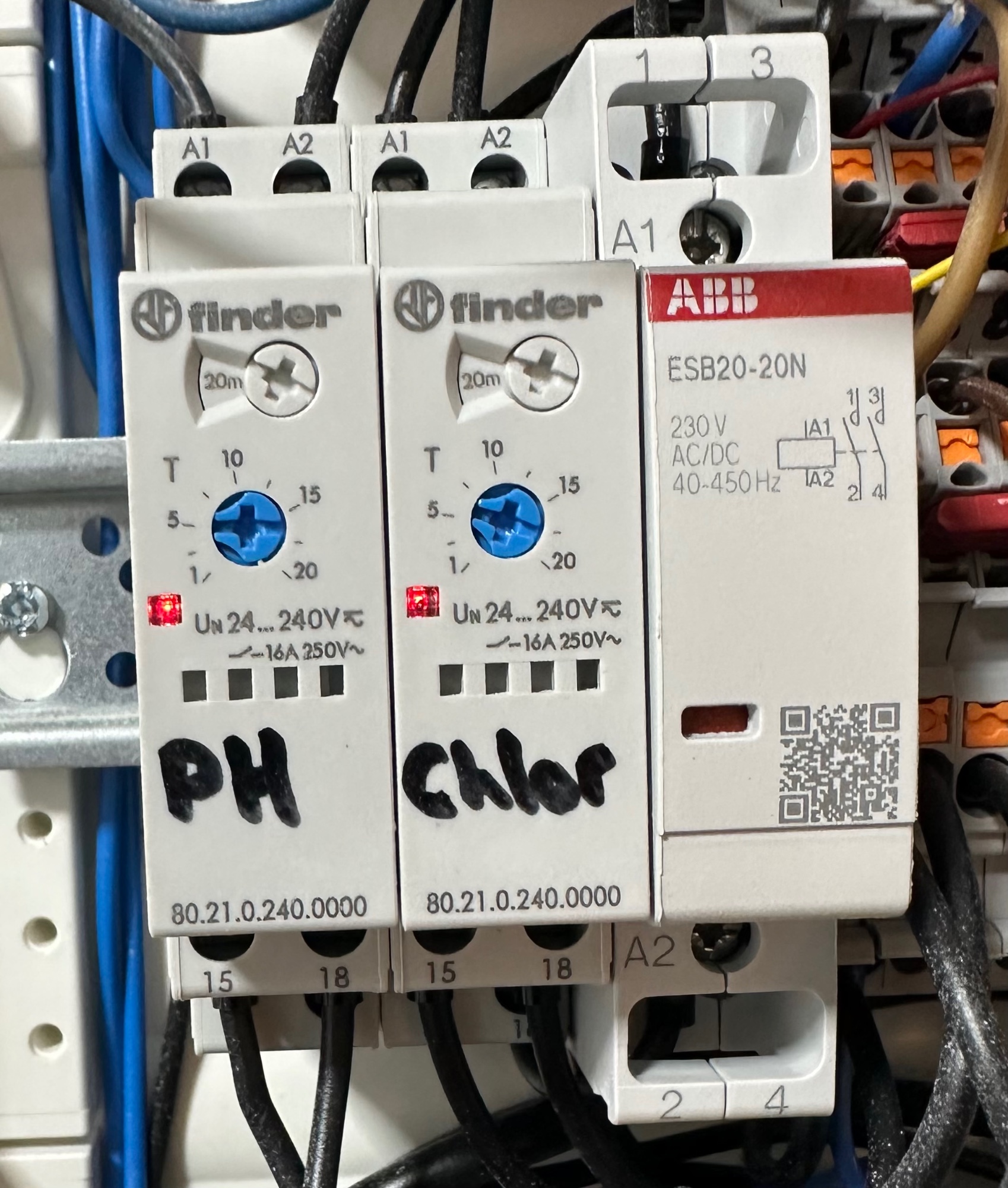

- Beiträge: 717
Hey Alex,
Ichbhabe soeben beim Kumpel die Anlage in Betrieb genommen was könnte das Leuchten bedeuten?
Dosierung funktioniert.
Grüße Steve
Edit: PH geht manchmal aus.
Wenn's leuchtet schaltets halt, wenn's blinkt schaltets nicht mehr ... Du hast doch schon welche bei Dir selber?
