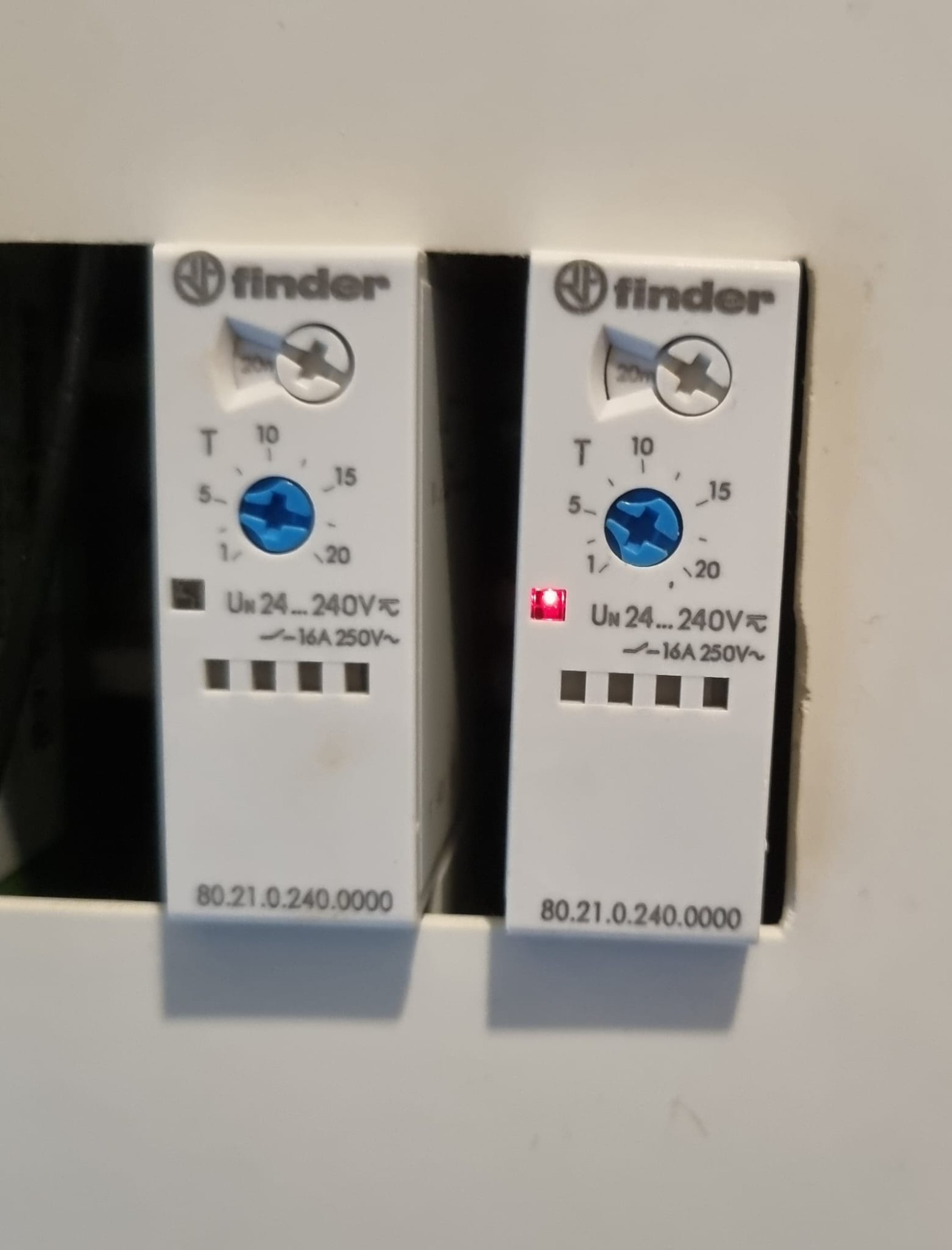

bei mir leuchtet der Wischer, wenn er dosiert ...
ansonsten ist er dunkel ...

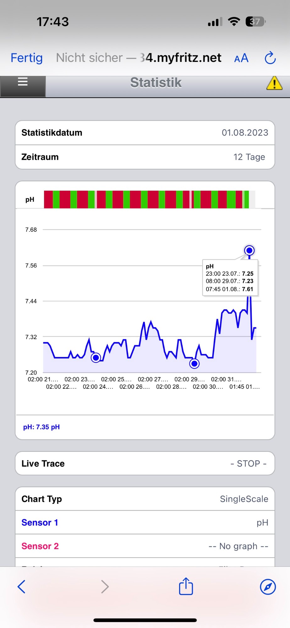

wieso bekomme ich bei meinem Kumpel kein ph- in der Dosierstatistik angezeigt?
Nur CL und pH+
Des Weiteren bekomme ich seit Inbetriebnahme (12 Tagen) den pH Wert nicht auf 7.2.
ja dann... mach den nächsten dran. Wir können ja auch nix für die 15% Plörre oder die Carbonathärte des Wassers... :)
Wo? Screenshot?

das ist mir auch klar. Habe auf deine Expertise gehofft und wurde auch zufriedengestellt ;)
Wollte dir grad einen Screenshot machen...Jetzt zeigt er mir pH- an!

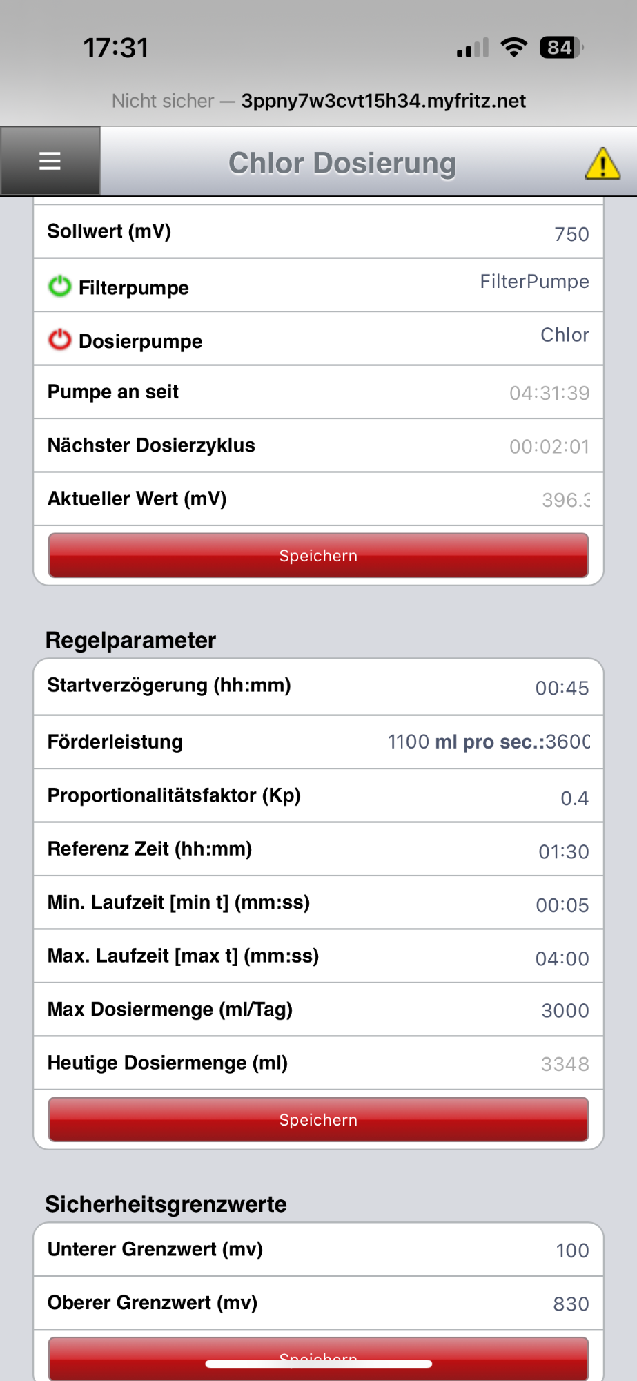

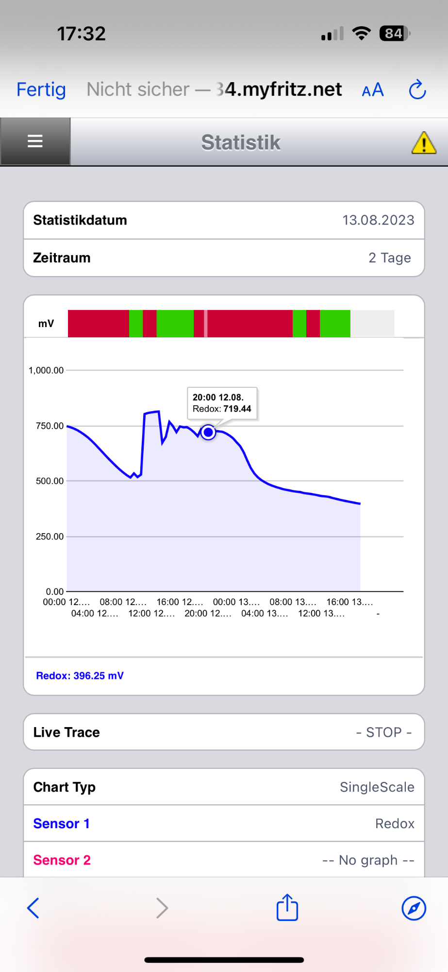

bei meinem Kumpel stimmt etwas mit der Redoxmessung nicht.
Redox liegt bei 400, Chlor wurden heute 3,5ltr dosiert, Chlorwert gemessen 1,3ppm.
Heute morgen war der Chlorcanister leer und ich gehe davon aus, dass er ~ 2 ltr. dosiert hat, aber nichts ziehen konnte.
Um 14:00 wurde der Canister getauscht und seitdem 1,5 ltr. dosiert. Redox fiel aber von 407 auf 396 in dieser Zeit.
Abwarten bis morgen, oder irgendwie die Redox Elektrode mal wecken?
Beiträge: 10407
sieht eher aus als ob nix dosiert wird
...also nix tatsächlich aus dem Kanister rausgeht.
...oder kein Wasser durch die Messzelle geht
Oder hat er irgendwas an den Elektroden gefummelt oder was ins Wasser gekippt?
