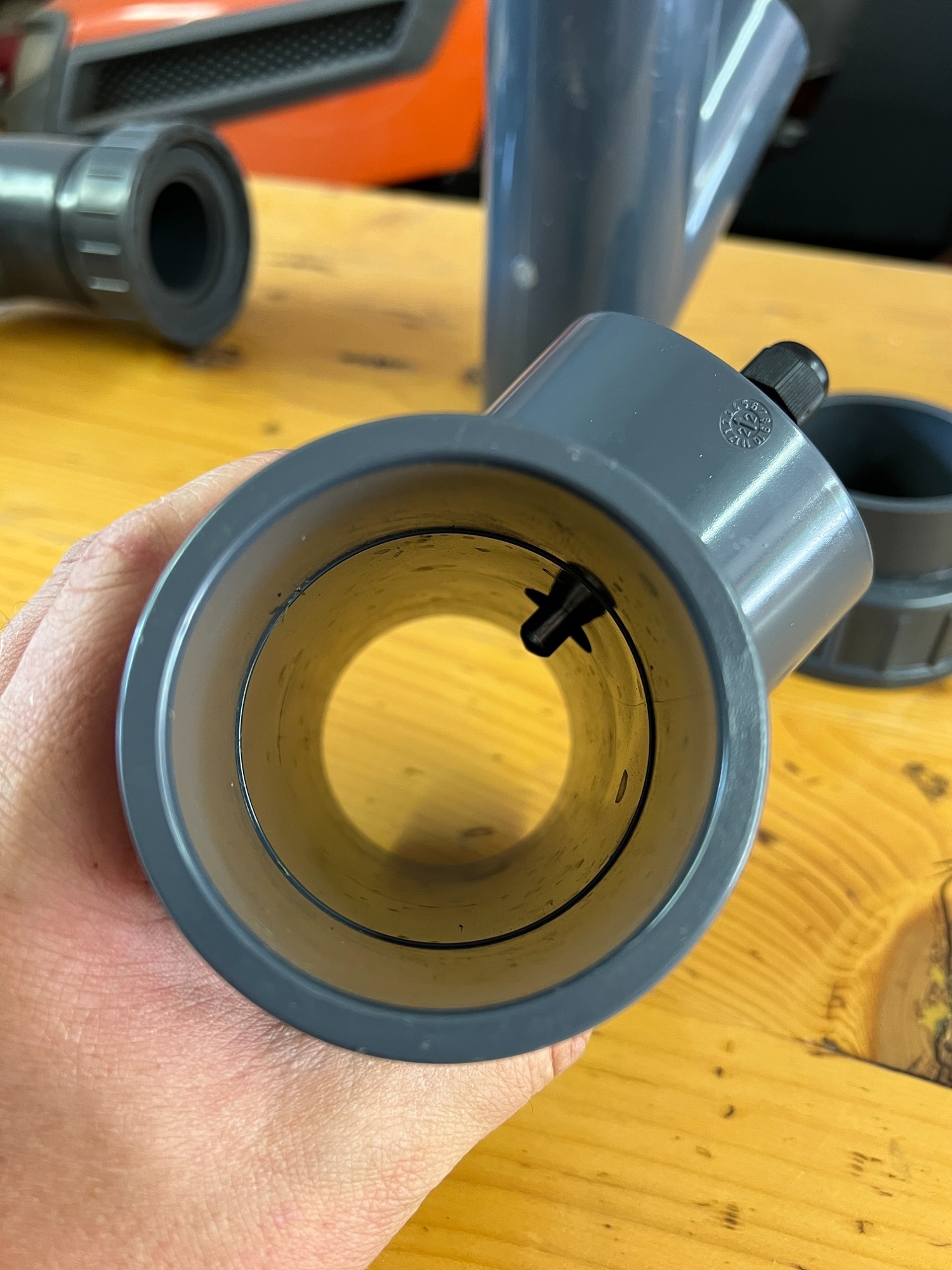

ich habe die 50mm Tauchhülsen von (https://www.pohltechnik.com/de/fuehlerv ... lbar-50-mm) Außerdem habe ich 63er T-Stücke direkt mit 1/2" Verschraubung Nun schaut die Eintauchhülse und damit der Fühler aber noch nicht einmal ins Rohr, wo der eigentliche Wasserdruchfluss sein wird, wie seht ihr das, sind die gemessenen Werte trotzdem in Ordnung?
- 5.jpg (186.59 KiB) 3881 mal betrachtet
- Beiträge: 9988
Re: EINBINDEN VON TEMPERATURSENSOREN IN DEN WASSERKREISLAUF
Kleb's halt so ein, das der Abgang seitlich steht - dann bleibt da auch keine Luft drin stehen und Wasser bewegt sich aus so genug drumrum

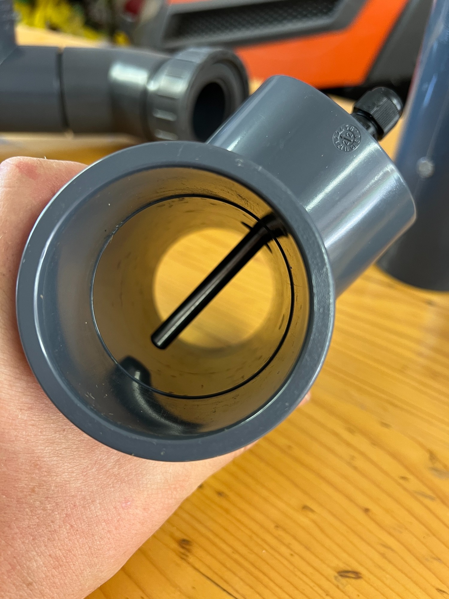

Guten Abend,
ich hab mal noch welche bei Amazon bestellt.
50er 100er 1. die von pohltechnik sind oben etwas eng und der Tempfühler von Pooldigital kommt nicht ganz rein (wegen dem Schrumpfschlauch)
2. bin ich nicht ganz happy mit der Einbaulänge.
Die anderen 50er kommen schon etwas Tiefer, ich überlege ob die 100er sinn machen, denkt ihr der 100er Stab im Durchfluss ist ein Problem?
- Beiträge: 9988
100mm wär' mir zu lang... nach dem Filter OK, vor dem Filter würde ich sowas eher nicht einbauen.
Kannst ja kürzer machen oder ganz weg, wenn er Dir nicht gefällt.
Wäre irgendwie zu einfach gewesen, die Teile aus dem ersten Post zu nehmen? Das T-Stück mit 50/25/50 und der Einklebereduzierung? Hätte eigentlich direkt gepasst
