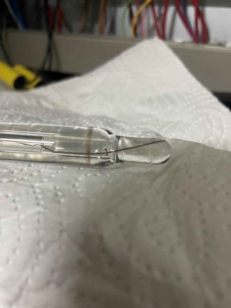

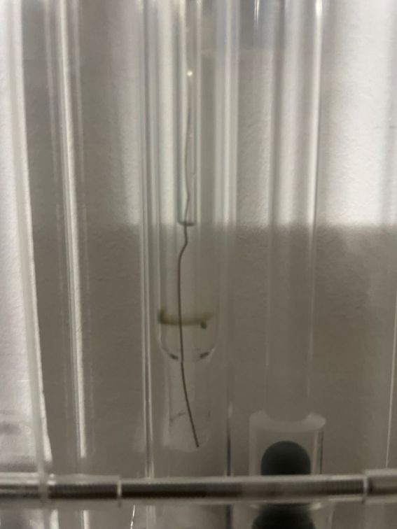

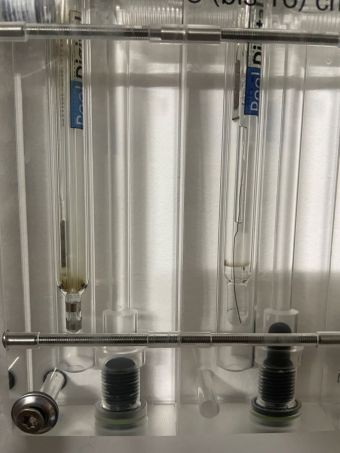

Im übrigen bin ich gestern an der Messzelle mal vorbeigeschlendert. Die PH Elektrode hat sich unten deutlich dunkelgrau verfärbt. (war vor einer Woche oder 2 noch nicht so) . Vermutlich wirklich innerlich defekt.

Das ist natürlich richtig und wenn ich mich für ein "Werkzeug" entscheiden müsste, wäre es sicherlich die PH-Elektrode. Dennoch werden regelmäßige Kontrollmessungen angeraten und wenn diese so gar nicht zusammenpassen, fällt es für einen Anfänger schwer zu sagen, was denn richtig ist. Deshalb habe ich zum einen ja auch den "Volvic-Test" unternommen und auch nochmal den Poollab meines Nachbarn herangezogen. Mit Abweichungen von 0,3 habe ich einfach ein wenig Sorge dauerhaft falsch mit einem zu geringen PH-Wert (Korrosion?) unterwegs zu sein.
Ist diese Verfärbung, die "DaRe" weiter oben auch beobachtet denn "normal" oder könnte doch wie er vermutet auch ein "innerlicher Defekt" vorliegen?
- Beiträge: 10444
Re: HINTERGRUNDWISSEN: CARBONATHÄRTE UND pH-WERT
>> ...oder könnte doch wie er vermutet auch ein "innerlicher Defekt" vorliegen?
Nein, Verfärbungen sind nicht relevant für die Funktion (hatte ich Dir ja schon bei der Chlor-Elektrode gesagt - gilt für alle).
Wann hast sie denn zuletzt kalibriert?
