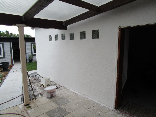

Vor 5 Tagen war auf der jetzt weißen Wand noch Klinker der aber nicht richtig befestigt war. Klinker runter. Grundiert und Rauhputz und dann weiß gestrichen.
Was für ein optischer Unterschied. Vor allem wenn man vorher 15 Jahre auf diese Klinkerwand geschaut hat. Leider kann ich Euch im Moment nicht den Zustand vor meinem Gartenumbau zeigen, nur dann hat man eine Vorstellung was wir die letzten Monate gemacht haben.

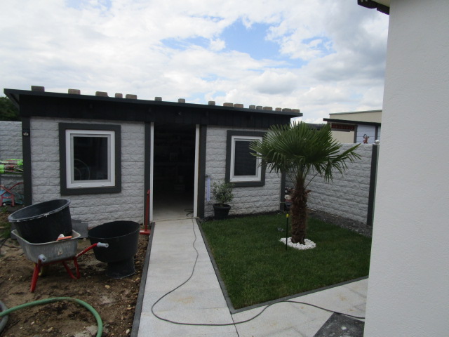

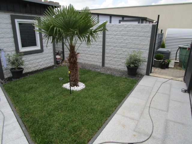

Die meisten werden ja noch die Bilder vom PPS im Kopf haben.Stephan hat geschrieben: Leider kann ich Euch im Moment nicht den Zustand vor meinem Gartenumbau zeigen, nur dann hat man eine Vorstellung was wir die letzten Monate gemacht haben.
Schaut gut aus, wer hätte das gedacht bei den Startschwierigkeiten.
Wenn ich mir das Eck mit der Palme so anschaue wird es bestimmt sehr schön wenn es fertig is.

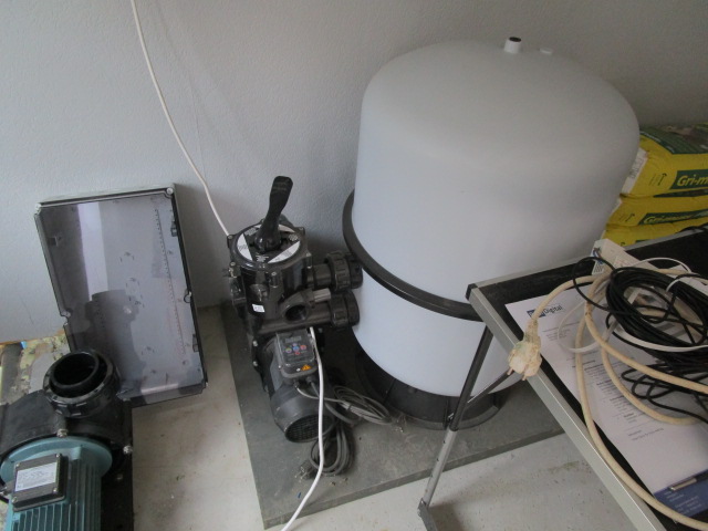

. Was ist das für ein Filterkessel den Du da hast?
Hast ja nen Haufen Arbeit gehabt
Stephan
- Beiträge: 51
- Registriert: 25. März 2016, 08:25
Re: Bekomme ich das mit Eurer Hilfe hin?
ist eine SPECK Pumpe BADU Eco Touch-pro mit Sandfilterbehälter Bilbao 500 mm, Filterfüllung 100 kg
