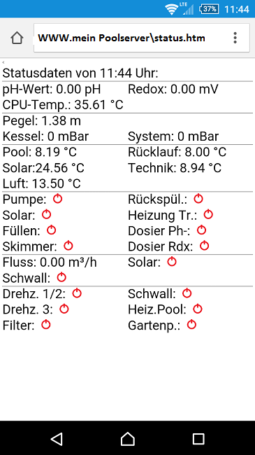

Jo, ich bastel aus der Signatur auch gleich noch was neues :D
Man bekommt ja vom Server jeden Tag ne Statusmail, ich dachte mir sowas als Anzeige wenn man's aufruft kurz alle wichtigen Daten (für's Handy) anzeigen, fertig.
Wenn ich was "zeigbares" fertig hab, stell ich's mal hier rein, evtl. hat ja noch jemand Interesse...
Beiträge: 1151
Re: Signatur
Beitrag von Mario »
So in der Art:
(Beta Version, fehlt noch der "Feinschliff")
@Markus:
Jo, so schaut das gut aus ;)

Das wäre dann die für mich vorerst fertige Version:
Diese dient aber auch nur dazu den Status kurz abfragen zu können.
Genau wie bei der Signatur muss die Seite neu geladen oder aktualisiert werden, um den aktuellen Status zu sehen
(sieht man dann an der Zeit, wie bei der Signatur)
Verbesserungsvorschläge?

Sieht schon prima aus. An meiner Stelle würde ich mir wünschen, dass ich alle Temperaturen angezeigt bekomme.
Beiträge: 1151
Re: Signatur
Beitrag von Mario »
Wäre kein Problem, ich hab bei mir halt nur 5 Tempsensoren dran...
Also hab ich nur das angezeigt was auch verwendet wird.
Erweiterung/Anpassung wäre genau so möglich wie bei der Signatur...
Ich habe beim lesen der Temperaturwerte in den Signaturen und auch in dem Statusbericht irgendwie Probleme.
Eine Temperatur mit 2 Nachkommastellen liest sich irgendwie komisch!
Für mich ist 19,2°C irgendwie angenehmer zu lesen wie 19,23°C
Und mal nebenbei, braucht man die zweite Stelle wirklich?
Ciao
Beiträge: 1151
Re: Signatur
Beitrag von Mario »
jo, da haste wohl Recht...
Werde das mal bei meiner abändern und in dem Status dann auch gleich übernehmen...
So ist besser :D
skoschke
Beiträge: 244
Re: Signatur
Beitrag von skoschke »
Ja das gefällt mir (besser meinen Augen) viel viel besser, TOP!
Darf ich noch was "meckern"?
Systemdruck würde ich in bar angeben, jeder kann sofort etwas mit 1,2 bar auf dem Kessel anfangen, 1200 mbar klingt irgendwie nach Wetterbericht und das "b" in mbar sollte man dann auch klein schreiben...
Ciao
Beiträge: 1151
Re: Signatur
Beitrag von Mario »
man man man, nur am mäkeln :lol:
Ne, da hast auch wieder Recht...
So sollte es nun aber besser sein...
Kann sich ja jeder selbst anpassen, wenn er das haben will,
bei den Temperaturn hinten aus dem "toFixed(2)" ein toFixed(1) machen
und zur Umrechnung von mBar in Bar hab ich ja vorher schon was gepostet.
Geht Ratze Fatze :D

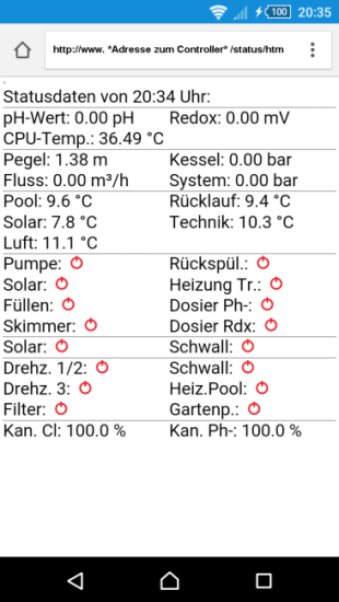

da steht immer noch "Systemdruck: 0 mBar" und "Filter: 0 mBar" anstelle der jetzt von mir erwarteten "0.00 bar"
Ciao
Beiträge: 1151
Re: Signatur
Beitrag von Mario »
Bei mir nich, solltest auch mal deinen Catch leeren :D
skoschke
Beiträge: 244
Re: Signatur
witzig, selbst in nachfolgenden Posts habe ich die alte Variante, nach F5 in Chome (für Windows) sehe ich jetzt die neue Signatur, in der nur noch eine Kleinigkeit zu ändern ist: "bar" ist die offizielle Einheit, nicht "Bar", aber jetzt mach ich mich schnell vom Acker ehe es Prügel gibt... 8-)
Ciao
Beiträge: 1151
Re: Signatur
Beitrag von Mario »
Manche Leute geben sich aber auch mit nix zu frieden :D
So, nu aber....
@Markus:
Hier mal deine Version, entpacken und auf die Karte laden oder kopieren.
Dann am Handy aufrufen:
"www. *meine Adresse zum Controller* /status.htm"
Das dann bei Favoriten speichern oder auf dem Desktop nen Shortcut (oder wie die Dinger heißen) anlegen, dann brauchst nicht immer tippen.
Habe das mit den Temperaturen und den BAR ( :D ) auch gleich angepasst, brauchst eigtl. nix mehr anfassen,
Kanisterinhalt habe ich auch noch hinzugefügt, hoffe es funzt...
Bitte um Rückmeldung ;)

Beiträge: 1151
Re: Signatur
Beitrag von Mario »
Na dann bin ich ja jetzt beruhigt :lol:
Hier wäre dann meine fertige und "bereinigte" Version der Status-Ansicht:
Ich hoffe hier passt jetzt alles :D
