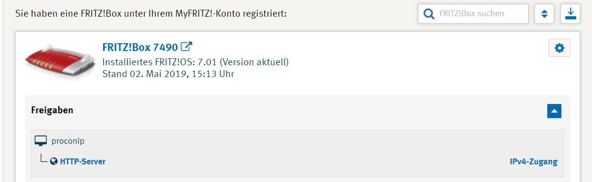

Ich bekomme irgendwie die Portfreigabe nicht hin..
ProCon ist an einer FRITZ!WLAN Repeater 450E die wiederum mit der 7490 verbunden ist.
Ich habe ein myfritz account erstellt. Von ausserhalb komme ich via https://myaccount.myfritz.net:45477 zur Fritzbox
Unter Freigabe habe ich folgendes eingestellt:
nun habe ich versucht via:
https://myaccount.myfritz.net:44444
http://myaccount.myfritz.net:44444
http://myaccount.myfritz.net:80
http://ip:44444
https://ip:44444
ohne Erfolg.
Was mache ich falsch?
http://ip:44444
https://ip:44444
ohne Erfolg.

Hallo tyr0n,
deine Einstellungen sollten ein wenig angepasst werden, damit es klappt.
1. Mach bitte das Gerät zu. Um auf das Frontend zu kommen brauchst du nur den Port 80, sonst nichts.
Also die Option "Exposed Host" bleibt deaktiviert.
2. Bitte verwende den Standard HTTP Port 80. Hast du 44444 zufällig gewählt? Damit kommst du meist nicht weit, weil diese Portbereiche teilweise komplett ignoriert werden.
Wenn du Port 80 hast, dann brauchst du nur deine 212.er IP Adresse im Browser eingeben und dein Frontend sollte erscheinen (über die externe IP). PS: Für den PowerLine 546E ist eine Labor Firmware draußen, falls du die aktuellsten Features von AVM drauf haben möchtest (Mesh Verbesserungen).
Also wenn dann sind die hier
oder die hier http://ip:44444 richtig... also nicht die mit https://
Änder mal den Port 44444 überall auf 8000 oder 8080 zum testen. 44444 is kein Standardport für sowas. Könnte auch schon beim Provider geblockt werden (könnte)
Am Controller ist aber nach wie vor Port 80 eingestellt in den Netzwerkeinstellungen? (ist auch richtig so). Sonst passen die Einstellungen eigentlich.
EDIT: Äh ja, "Exposed Host" muss nicht aktiviert sein.
- Beiträge: 717
Guten Morgen euch beiden,
ich probiere es gleich mal aus. Allerdings komme ich aus dem Firmennetz nicht auf meine Fritzbox. Vom Handy aus schon... komisch
Vielen Dank!
Edit:// Ich hatte schon einmal einfach nur den 80er Port freigegeben. Jetzt nochmal (genau wie oben gezeigt), exposed aus, aber weder über Eingabe meiner externen IP, noch über myfritz bekomme ich eine Verbindung zu der procon
Vielen Dank!
Firmennetz... dürfte wohl ne Firewall sein die den Traffic blockt.
Hast Du sonst irgendeine Portfreigabe für irgendein Gerät, die funktioniert?
Starte mal die Fritzbox neu... kuck danach nach Deiner neuen öffentlichen IP und probier es nochmal.
- Beiträge: 717
Also, komischerweise bekomme ich auf myfritz.net die Freigabe angezeigt. Sogar mit Link..
Ich habe sonst keine Freigaben. Ich habe eine statische IP. Ein Reboot der Fritz.box hat nichts gebracht
- Beiträge: 717
ich werd verrückt... es geht. Der Repeater brauchte einen Update!! Juhuuuu...
