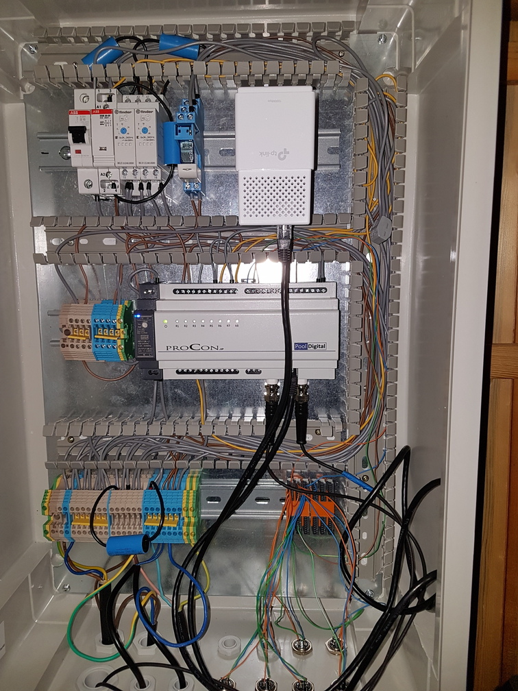

Kannst Du bitte die Elektroverteilung (offen) mal fotographieren und mir per Mail schicken oder hier posten.
Was für ein Belimo ist das? (Typ und Steuerspannung)

Die Verteilung sieht so aus:
Oben: Pumpenschütz 230V, 2x Finder Wischerrelais 230V, dann ein 24V Finder-Koppelrelais mit Freilaufdiode für den Belimo, ganz rechts ein Powerline Adapter.
Mitte: Klemmen für 24V, Netzteil, Controller
Unten: Klemmen für 230V, rechts Klemmen für das Onewire-Zeugs.
Der Belimo ist ein SM230A, 230V. Die Snubber dafür und für die Dosierpumpen sind nicht im Schaltschrank verbaut. Die Pumpe habe ich von Anfang an über das Schütz laufen lassen, das Schütz hatte auch immer einen Snubber. Den für die Pumpe selbst habe ich erst vor ein paar Wochen eingebaut, das ist der, der an den Reihenklemmen unten hängt.
