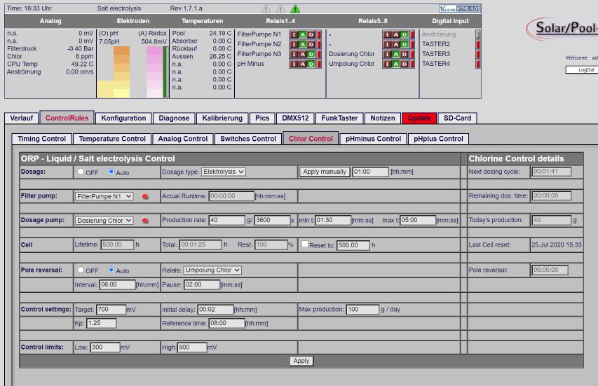

Hallo, darf ich euch kurz was fragen?
Sollte bei den eingestellten Werten nicht schön langsam die Chlorproduktion von selbst starten?
Ich nehm gerade meine Anlage in Betrieb.
Oder muss ich die Pumpe von Hand oder per Timer starten? Wobei die doch eigentlich selber starten sollte, wenn sie aus ist und die Elektrolyseanlage einen niedrigen Redox feststellt, oder?
Danke!
Servus, viggo

Die Filterpumpe muss schon erst mal über die Zeitsteuerung laufen bevor die Elektrolyse startet. Redox kann auch nur bei Durchfluß in der Messkammer gemessen werden. Dann startet bei deinen Einstellungen die Elektrolyse schon 2 Minuten nachdem die Pumpe läuft, da ist die Redoxmessung noch nicht stabil. Du solltest das auf 20-30 Minuten einstellen.
