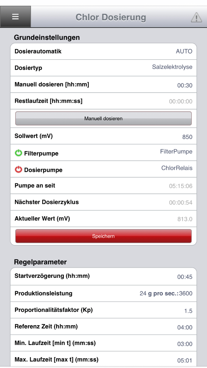

ich habe einen Salz-Elektrolyse Pool mit dem Poolcontroller(FW aktuell) Zodiac LM2-24 und entsprechender Redox Electrode.
Nach der Auswinterung möchte die manuelle Dosierung nicht mehr funktionieren (unter Chlordosierung). Der „manuelle Dosierung „ Button geht nur für einen Sekundenbruchteil an (zeigt ja dann „Dosierung stoppen“); und der Speichern Button zeigt ganz kurz „lade Daten“. Beides setzt sich direkt zurück , und die Dosierung startet nicht.
Der Redox-Wert ist innerhalb der min/Max und Chlor-Dosierung funktioniert wenn ich das Relais direkt anschalte.
Versucht habe ich es über phase2 und das alte Interface.
Habt ihr eine Idee, was hier nicht (mehr) funktioniert?

Die Grenzwerte haben bei einer manuellen Dosierung keine Auswirkung.
... die Pumpe muss aber halt laufen (bzw. das was in der Dosiersteuerung als Relais "Filterpumpe" ausgewählt ist)

Die Pumpe läuft auch, s. Screenshot
Beiträge: 10103
Re: Manuelle Chlor Dosierung funktioniert nicht mehr
Dann is es irgendeine andere Regel die das Relais unterbricht... Anströmung? (bei den Analogregeln)?

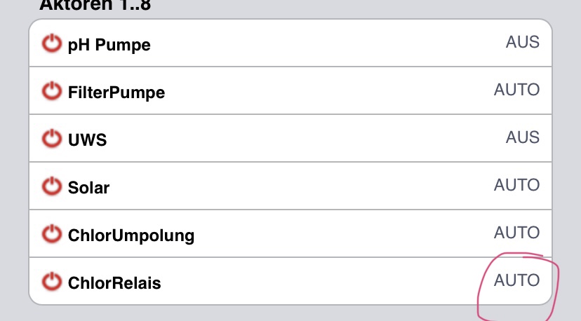

Da sind alle Regeln deaktiviert.
Habe nur Temperatur-Regeln für Solar, und Zeit für die Pumpe.
Grad mal noch nen anderen Browser/Rechner probiert falls es ein Cache-Problem wäre vom Controller Update. Aber auch nicht.

Hast ne Portfreigabe für die Steuerung?
Beiträge: 10103
Danke.
Deine beiden Dosierrelais sind manuell AUS geschaltet.

Ok, verstehe, das muss also mind. auf AUTO stehen. Danke danke :)
Jetzt funktioniert es wieder. Vielen, vielen Dank!
Ich habe schon gedacht es wäre etwas defekt geworden über den Winter.
Top Support hier!
Beiträge: 10103
Jo... weil MANUEL AUS is halt dann AUS... endgültig :)
