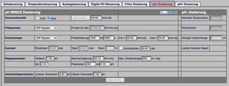

hab heute Nacht laufend Fehlermeldung bekommen, daß meine max ph Dosierung mit => 0 erreicht wurde und dabei festgestellt, daß die Konfigurationsseite zur ph- Dosierung keine Daten mehr laden kann - alle anderen Seiten funktionieren - ph- Dosierung bleibt einfach im Ladestatus hängen. Ein Neustart des Controllers hat nicht geholfen ....

Habt ihr eine Idee!

Nimm mal bitte die Datei von hier viewtopic.php?p=19308#p19308
und kopier' die auf die Card (in den Ordner /usr)
Danach die Konfiguration der pH Dosierung prüfen/neu einstellen

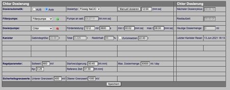

Hi Alex, Danke das hat funktioniert - hab gerade festgestellt, daß auch die Seite der Chlordosierung zerschossen aussieht - aber zu funktionieren scheint - hast dafür auch eine neue ini?

Was sollte zerschossen aussehen? Sind doch überall Werte drin und geladen wird sie auch...
Musst ja nur neu einstellen, falls Dir irgendwas "komisch" vorkommt.

Dachte an die leeren Felder mitten drin - die sind in der ph Dosierungsseite nicht - aber du hast Recht, es funktioniert alles ....
