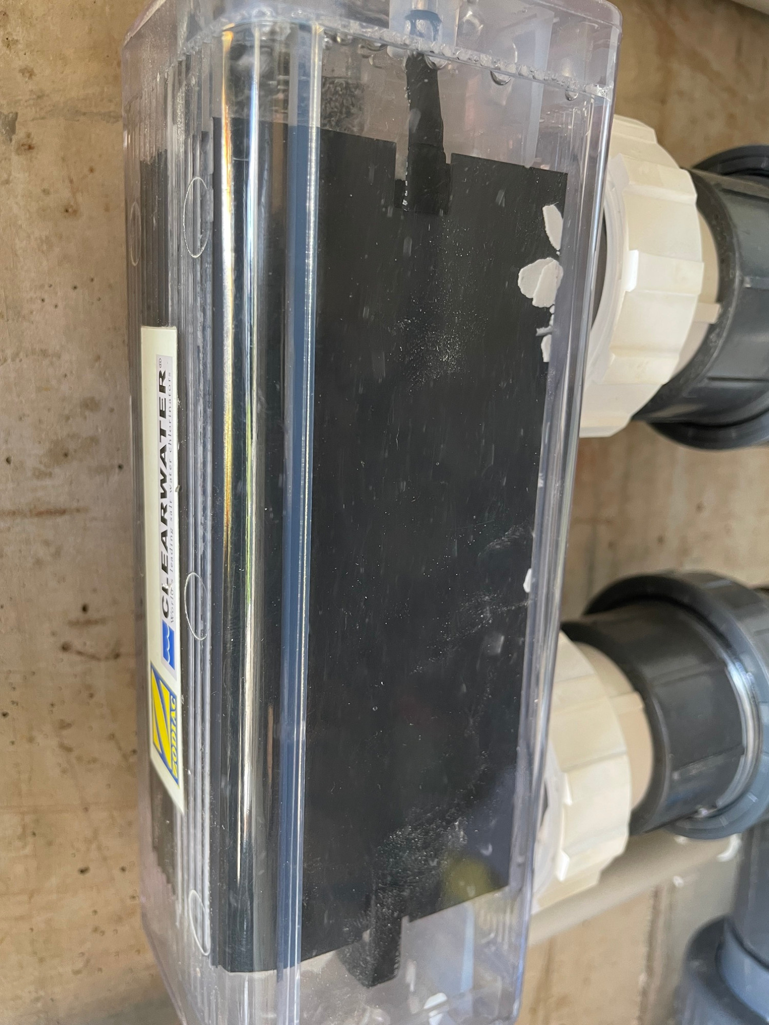

mir ist gestern Mittag aufgefallen, dass ich weiße "Plättchen" in der Salzelektrolysezelle habe.
(Bild siehe Anhang).
Hat jemand eine Ahnung woher das kommt und ob ggf. was falsch läuft?
Die Zelle ist nun ca 400h bisher im Einsatz gewesen, also quasi gut eingelaufen...

ggf. einfach nur Kalk, der sich nicht sofort bei der Umpolung gelöst hat, mit der Zeit immer dicker geworden und am Ende doch abgegangen.
Wie lange ist die letze Umpolung der Zelle her?

Die läuft alle 5h, normalerweise...

Nach wie vor habe ich die weißen Ablagerungen in meiner CHlorzelle. Hat da noch jemand mit Erfahrung?
Sollte es tatsächlich Kalk sein, so müsste das doch mit Zitronensäure weggehen, oder zerstöre ich damit meine Elektrolysezelle?

Sieht so aus wie auf dem Bild oben?
Die liegen doch nur drin rum - oder sind "eingeklemmt" so wie das aussieht. Sind ja nicht mehr fest auf den Platten.

Hi Alex, die kleben regelrecht an den Platten. Ich habe die Zelle letzte Woche mal wieder ausgebaut und mechanisch vorsichtig mit einem Kunsststoffschaber gereinigt.
Geht einigermaßen ab, aber halt nur dort wo man mechanisch rankommt.

10% Salzsäure schlägt Zodiac vor.
- Umpolung polt auch um, das hast mal nachgemessen?
- Umpol-Intervall kürzer setzen (02:00)

Umpolung hab ich noch nicht nachgemessen, das Umpol Intervall hab ich vor 2 Tagen von 5h auf 3h reduziert. Das Messen mach ich über das Wochenende.
Hast du bei Zodiac nachgefragt, oder gibts ne Seite wo ich das nachlesen könnte?
Vor allem auch wie lange ich die Zelle mit 10%iger Salzsäure einweichen sollte...

...steht in jeder Zodiac Anleitung
Von Vollmond zu Vollmond?
...na solange, bis sie sauber ist.
