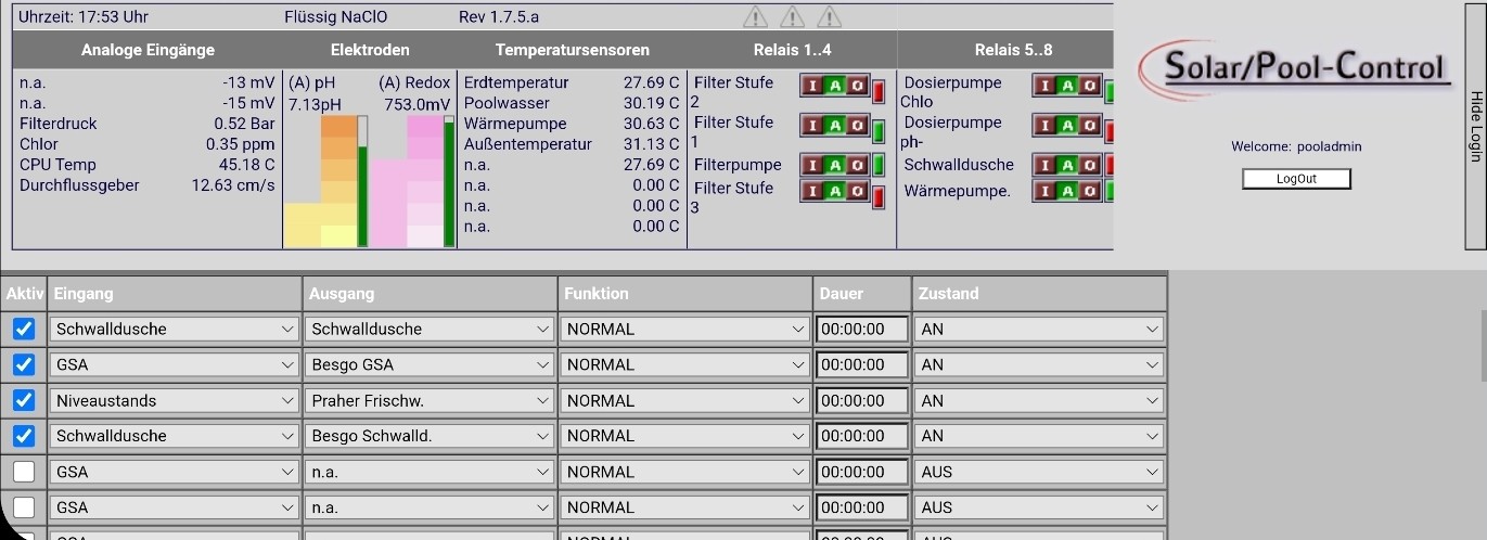

Ich habe eine Situation mit dem Niveauschalter.
Der hat bisher super funktioniert immer schön den Wassserstand gehalten. Bis dieser vor einigen Tagen nicht mehr abgeschaltet hat. Wenn ich den Fühler aus der Procon ausklammern, dann wird der Wert zurückgesetzt und bleibt auch so, bis man den Schalter wieder schließt. Dann wird über die Procon wieder geschaltet. Nach dem Öffnen verbleibt aber der Zustand in eingeschaltet.
Ich habe eben einen neuen Niveauschalter eingebaut und musste leider feststellen, dass es wohl nucht am Schalter liegt. Das Problem bleibt bestehen. Schalter aus der Procon schaltet ein aber eben nicht mehr aus. Klemme ich den Schalter aus, wird der Augang zurückgesetzt und ist aus. Bsi wieder eingeschaltet wird.
Gibt es Ideen was der Auslöser sein kann?
Als Regel habe ich nur, wenn Niveauschalter an dann Praher Ventil auf.

Vielen Dank für den Link. Ich habe alle Vorschläge abgearbeitet, komme aber zu keiner Änderung.
Sowohl der "alte" Schalter als auch der neue zeigen das gleiche Phänomen und die selben Messwerte.
Offen: Impedanz unendlich
ZU: Impedanz 0
Spannung an Klemme 3,2 offen
Wenn ich das Kabel zum Schalter auflege (Ende offen)
An der Klemme 3,4Volt
Am Ende des Kabels: 3,4Volt
Durchgangsmessung funktioniert beim Brücken des Kabels und bei beiden Varainten der Schalter. Brücke ich das Ende des angeschlossen Kabels, also ohne Schalter, ist es adas gleiche wie mit Schalter. In der Procon ändert sich der Status auf aktiv und bleibt dann auch so. Erst nach dem ausklammern des Drahts von IO_1, wird Port wieder auf inaktiv gesetzt und verbleibt auch da.
Ich habe bai zum Auftreten des Problems weder die Infrastruktur geändert, noch die Regeln. Das Update habe ich erst gestern eingespielt.
Gibt es noch andere Vorschläge?

Zur Not war da ja auch was beschrieben mit einem PullUp Widerstand. Das dürfte dann die zuverlässigste Variante sein, da das Thema ja scheinbar irgendwo aus der Verkabelung kommt (veränderte Übergangswiderstände, Feuchtigkeit, oder evtl. halt eine Einstreuung aus einem anderen Kabel, das parallel liegt)

Dann werde ich die Lösung mal probieren.

Leider hat sich bei uns das gleiche Problem eingestellt. Das Relais für die Frischwasserzufuhr wird einmalig korrekt geschaltet (geöffnet), verbleibt dann allerdings in dieser Stellung. Verwendet wurde ein Schwimmerschalter mit 15 Meter Kabel, so dass ich auf dem Weg zum Controller ohne zusätzliche Verbindungen auskam - auch liegt das Kabel nicht direkt parallel neben anderen Kabeln.
Wenn ich den Schwimmer an IO_1 abklemme messe ich 5.5V.
Hast Du eine Lösung für das Problem gefunden?

Versuch das mal mit dem "PullUp" Widerstand, so wie in dem Link beschrieben

Genau das hat bei mir geholfen und läuft seit dem tadellos.

Perfekt, so funktioniert es nun auch bei uns. Vielen Dank!

Vermutlich bildet sich wohl ein bisschen Kondensat "in" dem Reed-Schalter der in den Schwimmerschaltern drin ist, so das der Kontakt nicht mehr vollständig als "geöffnet" erkannt wird (weil durch die Feuchte noch minimal leitend). Mit dem PullUp-Widerstand sollte das aber zuverlässig gelöst sein.
