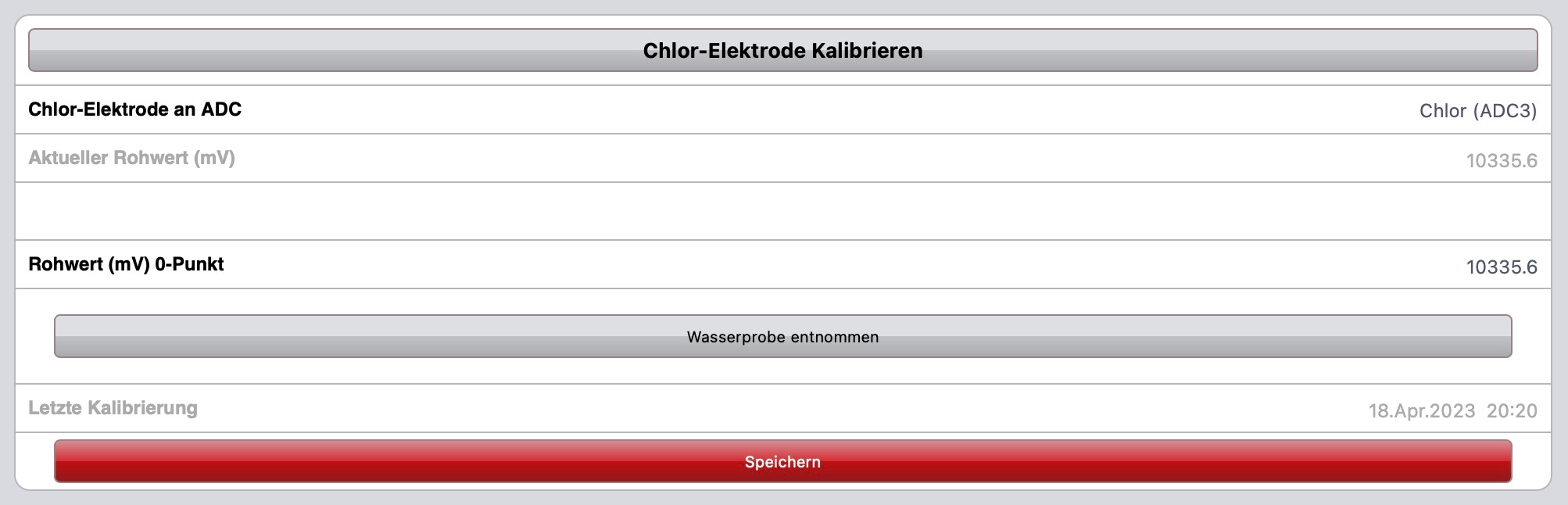

Irgendwie habe ich Probleme mit der "neuen" Chlor-Kalibrierung. Wenn ich diese wie beschrieben vornehme, ändert sich automatisch die ADC Konfiguration. Für die Chlorsonde, die an ADC3 angeschlossen ist, ändern sich die Zahlenwerte und unter "Verstärkung" wird "-Infinity" eingetragen. Entsprechend ergeben sich auch in der Übersicht keine plausiblen Werte. Als Rohwert erhalte ich 10.475.1 und DPD1 liegt bei 0,6.
Was mache ich falsch? Sind die Werte in der ADC Konfiguration nach der Kalibrierung neu einzutragen?

Das Problem scheint zu sein, dass sich der "Aktuelle Rohwert" nicht ändert. Auch wenn die Elektrode neu ist, habe ich sie gestern Abend einmal gereinigt und wieder installiert. Heute Morgen steht der Wert weiterhin bei 10.475. Verdrahtung sollte meines Erachtens passen.

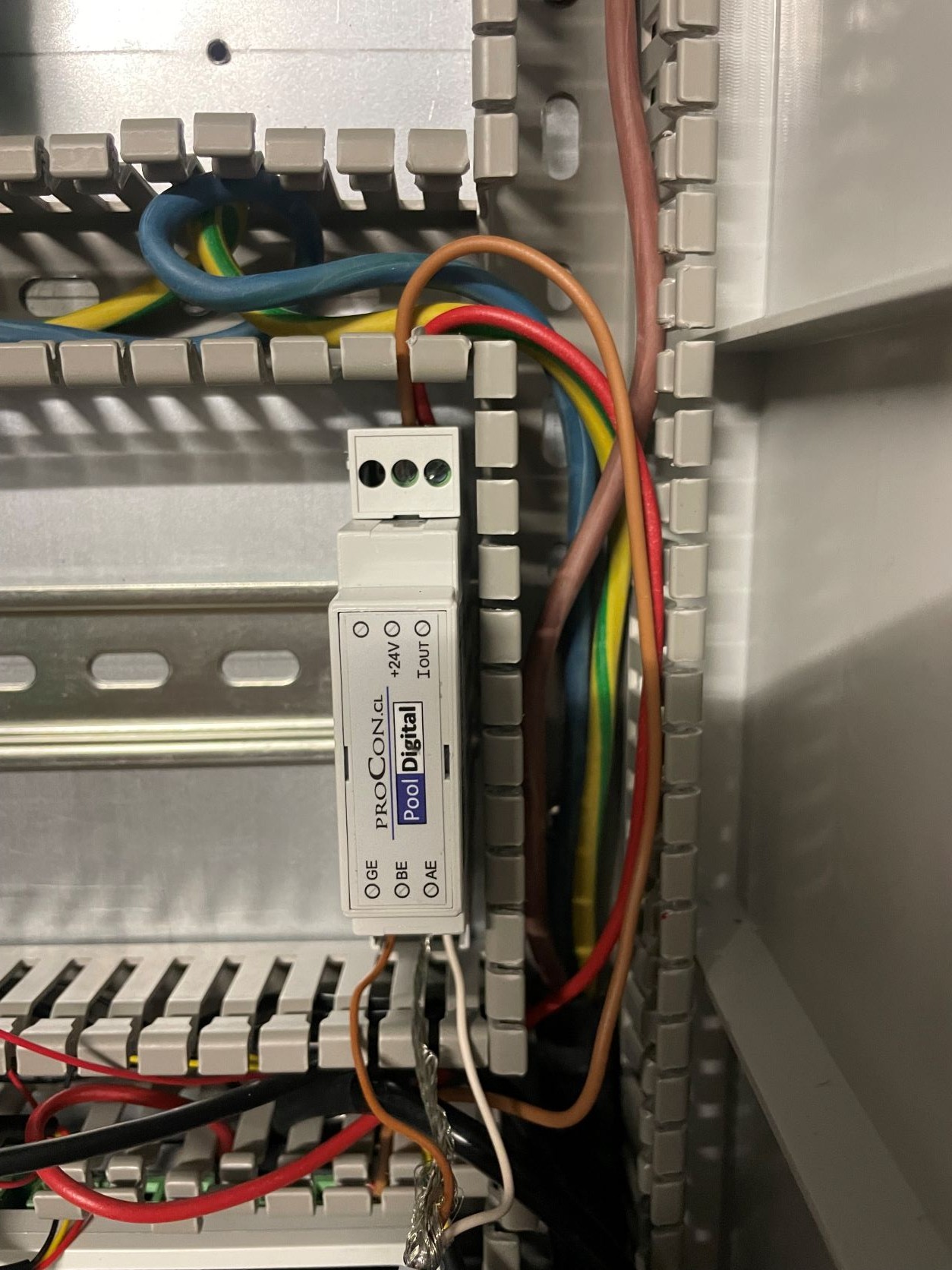

Der Rote Draht vom Potentiostaten geht dann an ADC_3?... bzw. kannst Du das an der ProCon so photographieren das man sieht an welcher Klemme der angeschlossen ist?
Der braune Draht oben am Potentiostaten (+24V) kommt vom gleichen Netzteil wie die Versorgung für die ProCon?... (...ist der da an der ProCon mit angeschlossen (sieht man nur schlecht auf dem Bild))
Was sind das für Drähte die da daneben im Kabelkanal liegen (braun, blau, gelbgrün)? Was geht da drüber?
Wenn das alles passt, nochmal bitte prüfen ob die Drähte der Elektrode alle richtig in den Klemmen sitzen und nicht irgendwo ein Draht eine andere Klemme berührt. Und bitte mit einem Multimeter die Spannung zw. "AE"(-) und "BE"(+) messen (einfach das Multimeter mit an die Klemmen halten - da müssten um die 100mV angezeigt werden)
Ja dann ist was nicht richtig. Bzw wie hoch ist denn die Anströmung an der Elektrode?

Auf die Durchflussmenge hatte ich geachtet. Diese liegt zwischen 10 und 16 cm/sec. Der rote Draht geht auch wirklich zum ADC_3. Der braune Draht oben geht direkt zur ProCon und ist dort direkt am 24V(+) angeschlossen.
Habe jetzt nochmal alle Drähte entfernt und neu verschraubt. Siehe da - der Wert an ADC_3 schwankt. Liegt aber mit einem Wert von 2055 außerhalb von 10.000-10500 mV. Vielleicht muß die Elektrode jetzt erst auch nur einmal ohne Anströmung etwas ruhen, oder?

Ja, beobachte das mal, ob der Wert jetzt über die nächsten Stunden hoch geht... (ob Pumpe an oder nicht, ist egal). Muss erst einlaufen, vorher hatte wohl einer der Drähte keinen Kontakt.
Wenn die Pumpe läuft muss/soll er ja am Ende eher niedriger sein als 10000-10500 (das ist ja der Bereich für den 0-Punkt)... mit Anströmung und Chlor im Wasser sollte er dann irgendwo unter 10000 sein.
Trotzdem... was ist das für ein 230V Kabel da im Kanal mit drin? (braun, blau, gelbgrün)... Wenn da irgendeine Last drüber geht, gehört das da nicht hin (direkt neben dem Draht für das Analogsignal von Potentiostat -> ProCon)

An die 230V Kabel soll mal die Wärmepumpe angeschlossen werden. Wie ich raushöre, wohl eher keine gute Idee. Würde das Analogsignal zu sehr gestört?
Werde das Kabel sonst außen um den Kasten und von oben zu den Sicherungen führen.
Vielen Dank für den super Support und den zusätzlichen Hinweis!
Ja ... warum liegt das nicht auch auf der linken Seite im Schrank, wo sowieso die ganzen 230V Adern rumliegen?
Wenn da später mal 3kw drüber gehen, ist das nix wenn es so nahe am Potentiostaten und den Adern zur ProCon und zur Elektrode vorbei geht.

Habe die Kabel noch etwas weiter abisoliert und mit Aderhülsen versehen. Nun messe ich 92 mV und der ADC_3 Wert steigt langsam Richtung 9.000. Ich warte jetzt mal bis morgen früh ab.

Du hast am 0-Punkt 10335mV (laut Screenshot oben)... was stand da für ein Wert nachdem die Pumpe eingeschaltet war und Du die DPD1 Messung gemacht hast?tofra hat geschrieben: ↑18. April 2023, 20:49 ich müsste auch mal wieder eine Frage stellen:
Nachdem ich heute auch die Chlor-Elektrode nach dem aktiven überwintern neu kalibriert habe, wird mir als Ergebnis nur noch "NaN" angezeigt.
Bisher lief sie einwandfrei und ich war auch nicht an irgendwelchen Kabeln. Lediglich DPD1 Messung gemacht und eingetragen... (Anströmung liegt bei ca. 13)
Der Rohwert im Kalibrierungsmenü ist ebenfalls eingefroren und bleibt auch unverändert so stehen, wenn die Pumpe aus ist:
Ich habe nun leider überhaupt keinen Schimmer, was ich hier verkehrt gemacht haben könnte.
