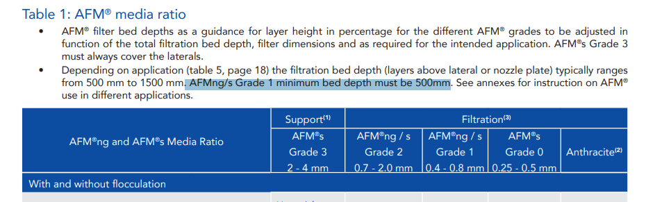

Ja ist aber nicht ganz richtig. Hier sind die original Dokumente von Dryden zum AFM: https://www.drydenaqua.com/downloads/fi ... etric/filehatte geschaut beim normalem AFM wird 70 / 30 und bei dem NG 50 / 50 empfohlen. deshalb 50 / 50.

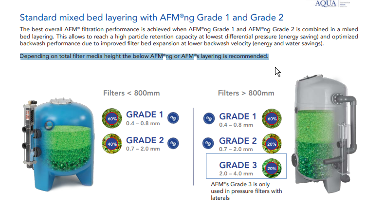

Darin geht es bei angegebenen Abmessungen nie um einen Kesseldurchmesser, sondern immer um eine Filterbett-Schichthöhe. Irgendwer hat's geschafft, beim Erstellen der neuen Endanwender-Anleitungen (für das NG) daraus plötzlich einen Durchmesser zu machen (größer / kleiner 800mm ... in den Original-Unterlagen spricht Dryden aber von Schichthöhen höher als 800mm oder niedriger als 800mm - was auch absolut richtig ist).
Seite 14 oben:
Die Maße darunter (800mm) beziehen sich entsprechend auf die Schichthöhe des Filterbetts
Zudem Seite 12
Mindest-Schichthöhe NG Grade_1 soll 500mm sein (schaffst Du nicht wenn Du 50/50 schichtest)

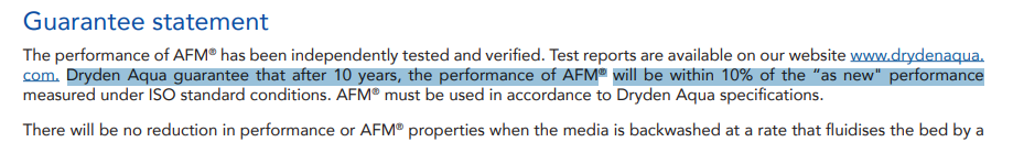

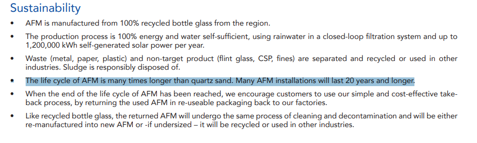

...und wenn man das Dokument schon in der Hand hat. Seite4:
...weil ja auch immer so gerne erzählt wird, es müsse nach 5 Jahren getauscht werden

Na tolle Wurst Was mach ich denn da jetzt am Besten?Alex hat geschrieben: ↑16. Juni 2023, 13:00Ja ist aber nicht ganz richtig. Hier sind die original Dokumente von Dryden zum AFM: https://www.drydenaqua.com/downloads/fi ... etric/filehatte geschaut beim normalem AFM wird 70 / 30 und bei dem NG 50 / 50 empfohlen. deshalb 50 / 50.
Seite 14 oben:
Zudem Seite 12
cool, das liest man gerne, danke für die Recherche!!...und wenn man das Dokument schon in der Hand hat. Seite4:
