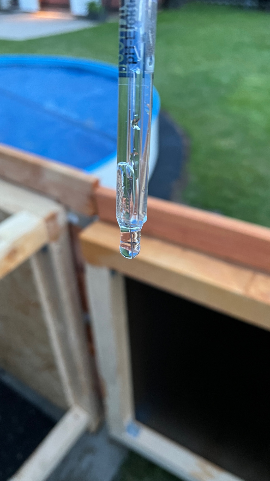

Ist es eigentlich normal oder gar schädlich, dass in diesem „Gel“ in der PH Sonde Luftblasen sind?
die steigen im Laufe der Zeit schon nach oben... macht erstmal nix.
Wären sie "stehend" gelagert gewesen, wären sie wohl schon oben :)
