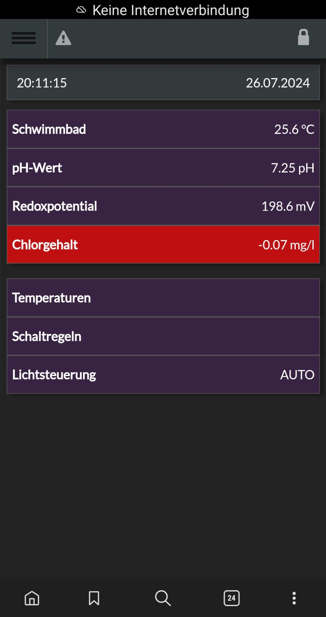

Hallo! Ich habe gestern den Pool (43qm) in Betrieb genommen und heute Schock-Chlorung mit Granulat gemäss deiner Anleitung gemacht und die weiteren Punkte abgearbeitet, die Salzelektrolyse läuft seit 3h. Die Werte finde ich sehr gut, bis auf das Chlor, das ist sehr tief, praktisch nicht messbar.
Muss ich noch ein wenig warten? Oder mehr Granulat einwerfen?
Grazie mille e un saluto Luka

Müsste ja zumindest mal nach dem schocken das Redoxpotential deutlich höher gewesen sein ?!
Wieviel Granulat (und welches) hast denn da rein?
Der Chlor Messwert hat erstmal kaum Aussagekraft, solange die Elektrode nicht kalibriert wurde.
Hast ein Poollab oder was anderes, um den Chlorgehalt im Wasser zu messen?

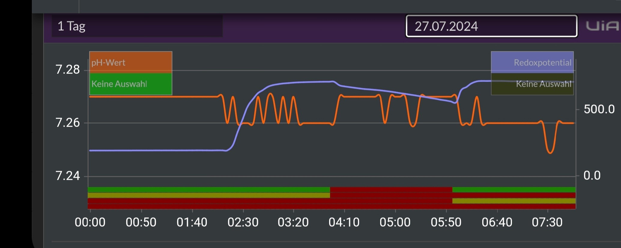

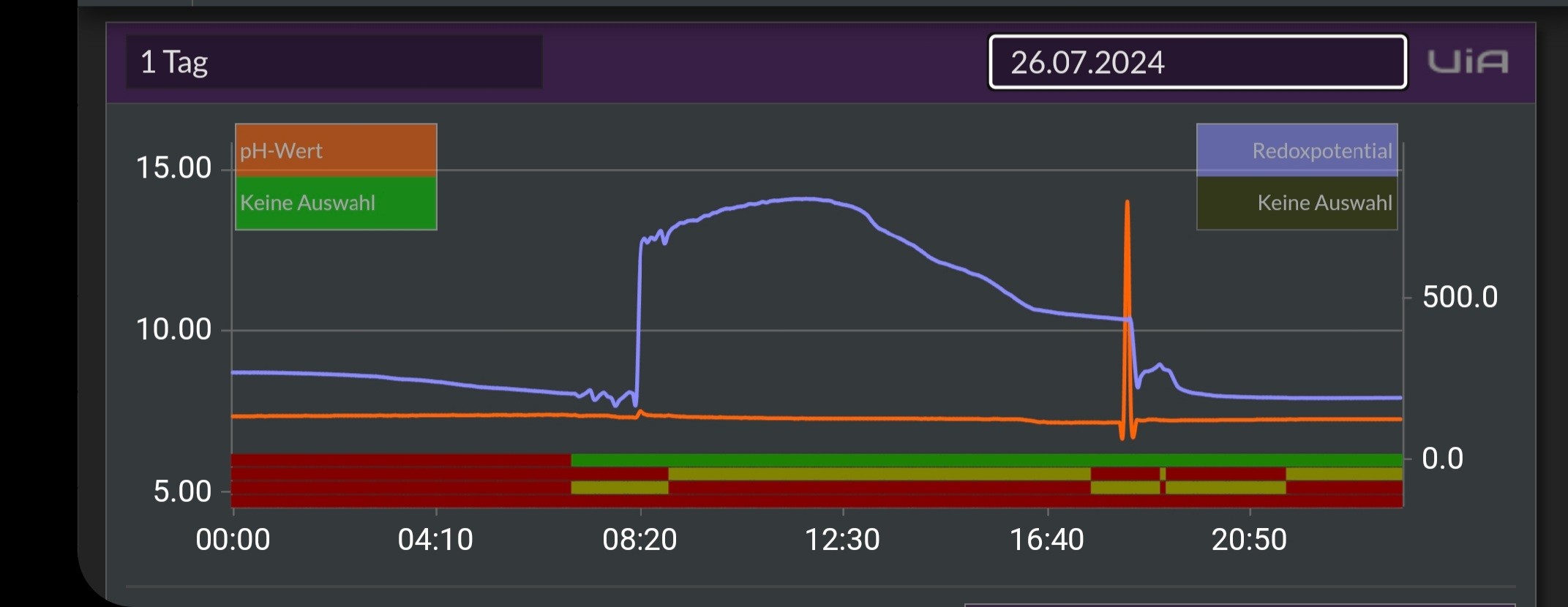

Ja, das ist richtig, nach dem schocken ging der Redox hoch, das war nach acht Uhr am Morgen:
Ich benutze PT100-PPS und einen weiteren Schnelltester, beide zeigen praktisch kein Chlor an. Als Produkt habe ich ca 260 Gramm (4.4m3×60g) "HTH Ipoclorito di Calcio Shock" verwendet.
Über Nacht habe ich die Pumpe bis auf 2h durchlaufen lassen:
Die aktuellen Werte sind:
Die Chlordiode kann ich leider trotz mehrmaligen Versuchen nicht kalibrieren. Jedesmal kommt die Fehlermeldung: "der verwendete Nullpunk ist grösser oder gleich dem aktuelle gemessenen Rohrwert". -8.2 und/ oder -8.3 mV.
Vielen Dank für die tolle Unterstützung hier im Forum! Un saluto Luka

Wie lange stand das Wasser denn schon im Becken bis Du geschockt hast… oder war es ganz frisch?
Mit nem Schütteltester wirst Dich schwer tun, eine Chlorelektrode sauber zu kalibrieren… bringt ja relativ viel Ungenauigkeit beim Ablesen mit…. Aber is mal egal
Solange der Chlorgehalt im Becken nahe 0 ist, kannst natürlich auch nicht kalibrieren. Die Chlorelektrode misst ja dann auch „nix“. Chlorgehalt muss mindestens über 0.2 liegen…. Besser im Bereich zw 0.5 und 1 ppm
Wie is die Anströmung an den Elektroden?
Und prüf mal nochmal ob die Chlorelektrode richtig angeschlossen ist und funktioniert (bisschen Granulat in den Skimmer, dann muss der Messwert reagieren)

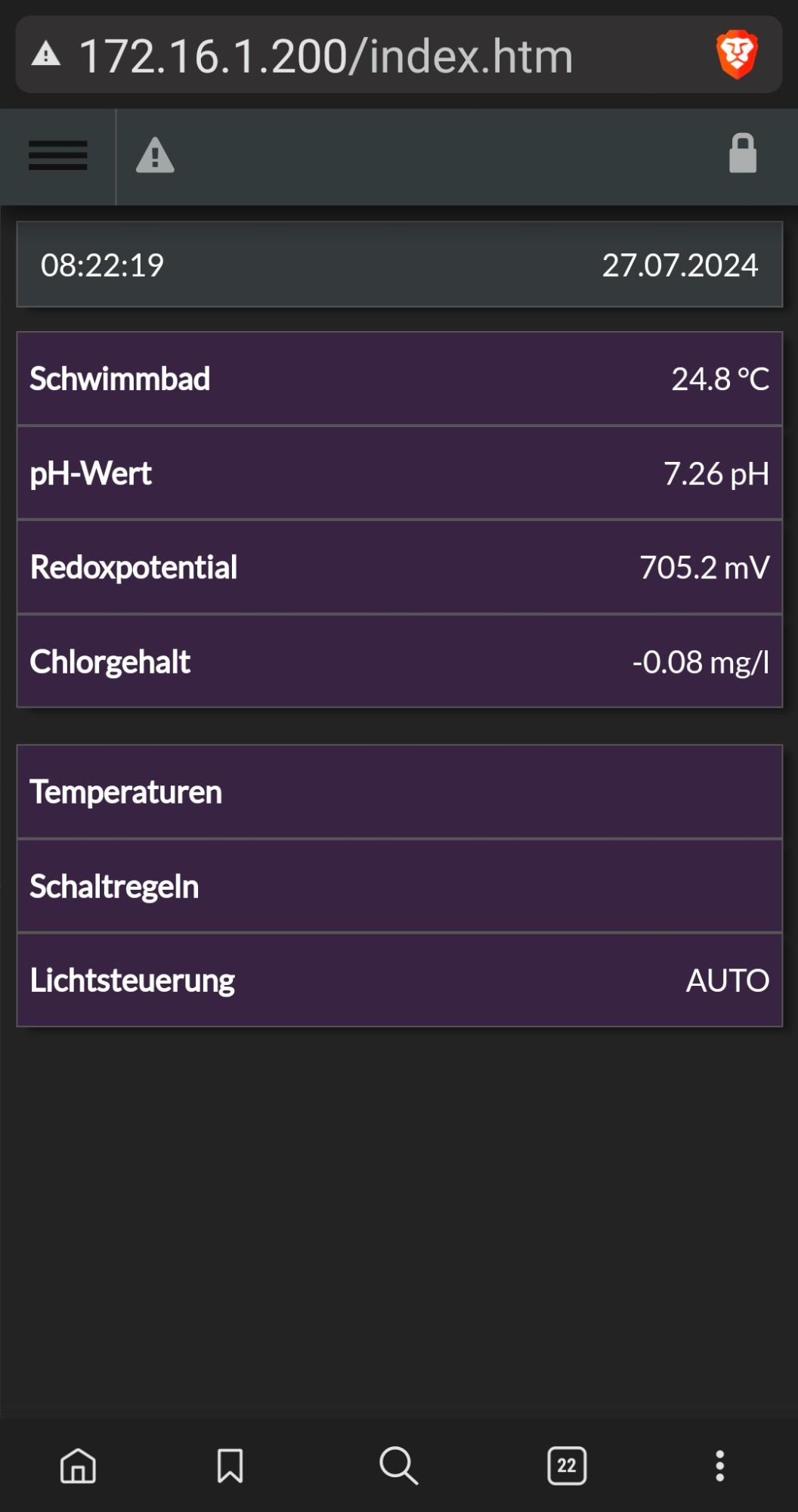

Der letzte Satz... Der war ein Volltreffer, danke. Ich habe die Elektrode an Chlorine angeschlossen!!!!! Oh man, was hat mich da geritten??? In der Anleitung steht es so schön und klar!
Das Wasser ist 24h alt, wurde frisch aufgefüllt.
Okay, das ist nun behoben und der Anzeigewert ist jetzt um die 4.7. Aber jetzt muss ich ja erst die Einlaufzeit von 24h abwarten.
Ich dachte, wenn ich Violet habe, ich kein Poollab oder dergleichen mehr brauche. Ich habe ja jetzt das Beste vom besten. Also, zum Abgleichen wird das nun doch benötigt, ich verstehe.
Verwirrt bin ich nun aber, dass beide "Messgeräte" so wenig Chlor anzeigen. Muss ich da weiter Granulat auffüllen oder warte ich erst die Kalibrierung ab?
Ein Poollab werde ich in der Zwischenzeit bestellen.
Danke vielmals Alex, für die Hilfe.

Re: ERST- / WIEDERINBETRIEBNAHME POOL MIT DOSIERSTEUERUNG
An den AUSGANG für die Dosierpumpe... aus dem 230V rauskommen??
