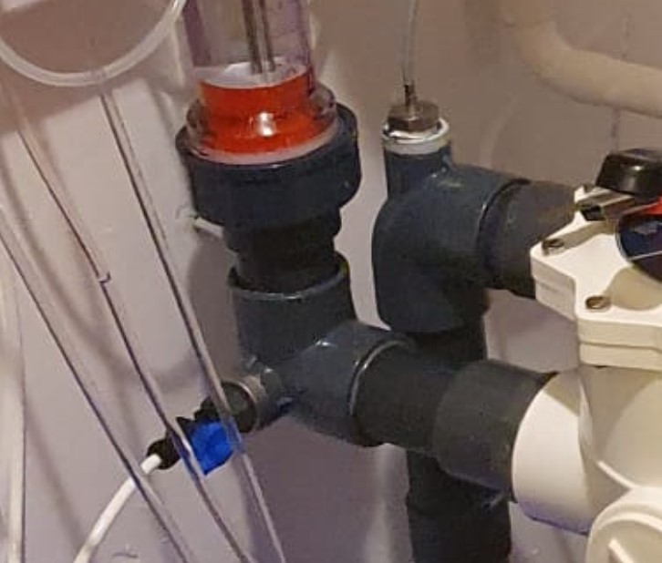

So habe ich das bei mir gelöst, direkt nach dem Mehrwegventil ...
Indoor-Fliesen-Pool | Becken 1976 Umbau Hallenbad 2000 | 7,8 x 3.8 x 1,45 | ca. 42m³ | 1x SK, 1x BA, 2x ELD | Bilbao 500 AFM 1 | Aqua Vario Plus | PoolDigital Violet Basis- Dosiermodul und Relais-Erweiterung | Messungen: Redox - pH - Chlor | Dosierung: Flüssigchlor, pH- und Flock |Heizung: 22m² Speck BK370 + 18KW Öl | GSA 3KW Rondo C2G | Entfeuchtung: WDH-SE60 Full Inverter | Autom. Rollo | PoolLab 2.0 FW 2.14 | Dolphin E30 | Sauna 1,85 x 1,85 mit 7,5 KW Ofen | PV 13,3
