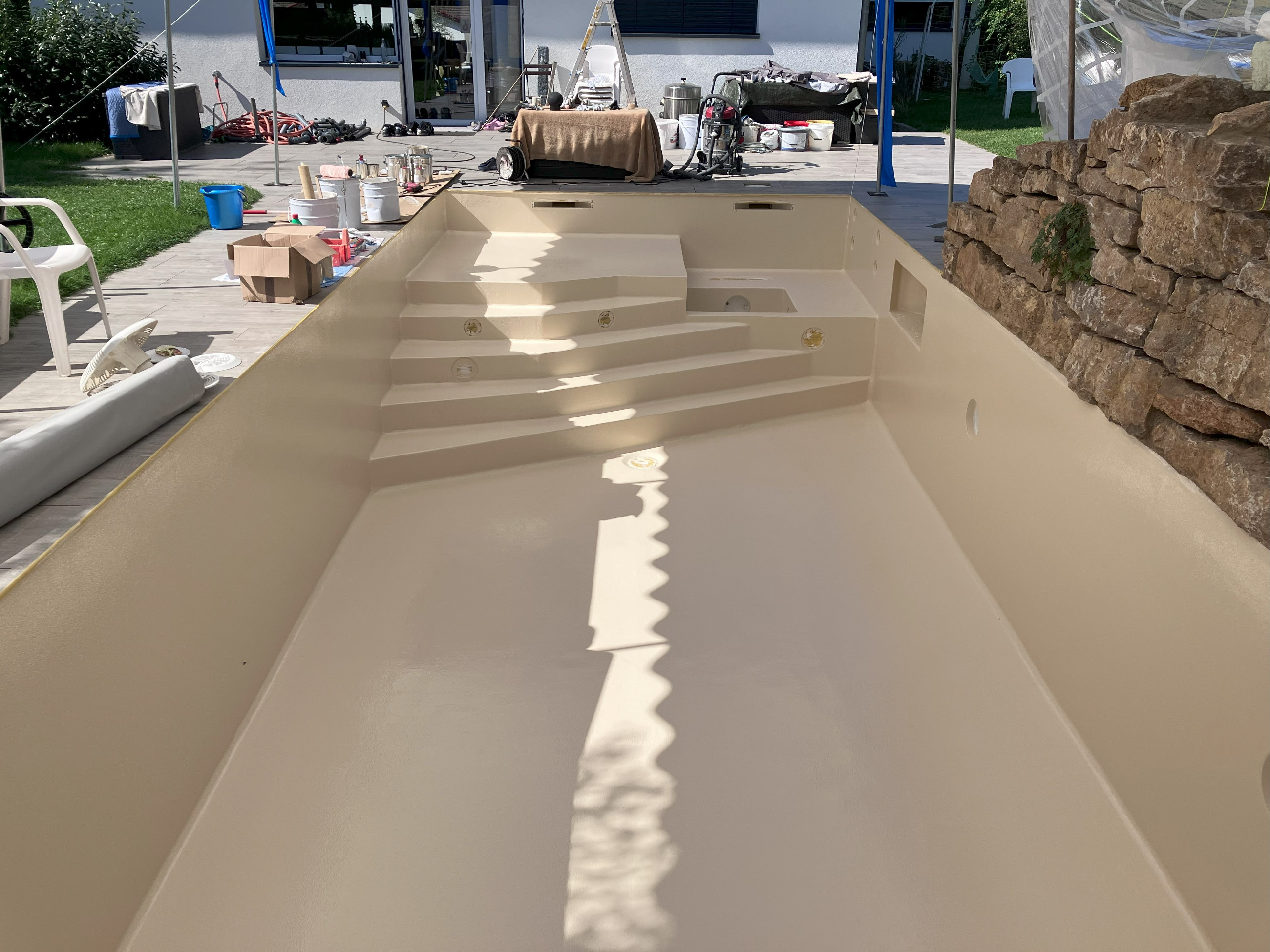

Hi zusammen,
nachdem ich einige Jahre überlegt und immer wieder umgeplant habe soll es dieses Jahr jetzt endlich soweit sein, es muss Wasser in den Pool . Die Violet steht auf der Einkaufsliste und die meisten anderen Sachen liegen auch schon vor Ort.
Im Grunde ist es ein normaler BetonPool mit Treppe, Beleuchtung, Musik und Attraktionen sowie einem Warmwasserbereich (HotTub) mit separatem Skimmer, Zulauf, ... der einen kleinen Wasseraustausch zum restlichen Poolwasser hat um gleiche Wasserhöhe zu garantieren.
Hier mal im einzelnen:
Basis:
- Abmessungen 9,40 x 3,55 x 1,35m

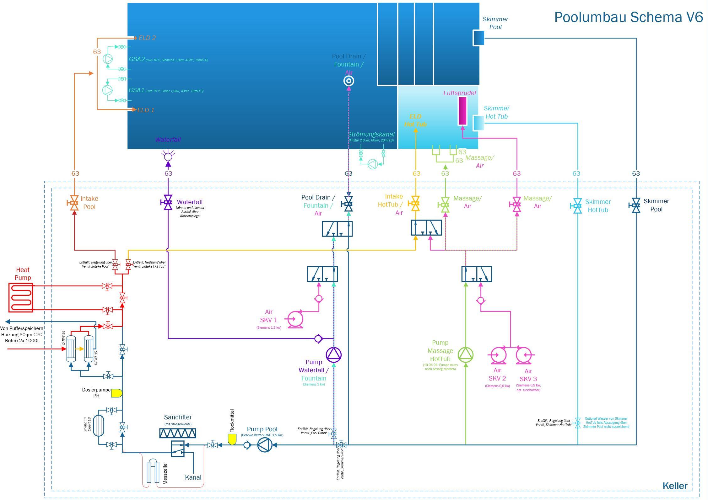

So, hier jetzt mal ein Entwurf meines Verrohrungsplanes: Wo ich grundsätzlich noch hin und hergerissen bin, ist bei Folgendem:
1. soll ich Pool und WW-Bereich Verrohrung grundsätzlich unabhängig voneinander aufbauen (2x Titan-Wärmetauscher, 2x Poolpumpen, 2x Sandfilter wären vorhanden) oder ist es besser / einfacher beides zusammen über Absperrhähne laufen zu lassen
2. wie kann ich die Seitenkanalverdichter vor Wassereintritt schützen, reicht das Rückschlagventil, ggf. 2 Rückschalgventile in Reihe? Leider ist es bautechnisch kaum möglich (es sei denn ich verzichte auf die Pool-Wämepumpe) einen Siphon nach "oben" zu bauen (so wie man es eigentlich machen müßte)
3. da ich (geleitet von zu viel "Spieltrieb" beim Bodenablauf, der ELD WW-Bereich, den Massagedüsen und dem Luftsprudler) versucht habe so viel wie möglich Variationen hinzubekommen, ist der Aufbau mir Ventilen / Absperrhähnen doch recht komplex geworden, vor allem da es in der Steuerung dann auch noch "verbotene" Kombinationen geben muss (z.B. Massagepumpe darf nciht laufen wenn Seitenkanalverdichter läuft, etc.).
Würdet ihr sagen, dass das trotzdem so (oder gern auch hydraulisch irgendwie anders) gehen würde oder sollte ich "abspecken". Falls ja wo würde es aus Eurer Erfahrung raus am wenigsten "weh" tun wenn man ein bestimmte Funktion doch nicht hat.
Grundsätzlich bin auch über alle anderen Hinweise dankbar die Fehler am Plan aufzeigen oder sonst irgendwie zur "Verinfachung" führen können. Wenn es hilfreich ist / es euch interessiert kann ich gern auch noch weitere Bilder vom Pool einstellen

Würde mal den Seitenkanalverdichter nur auf den Luftsprudler im Boden anschliessen... bei den Düsen an der Wand wird das eh nicht viel bringen.
>>2. wie kann ich die Seitenkanalverdichter vor Wassereintritt schützen, reicht das Rückschlagventil, ggf. 2 Rückschalgventile in Reihe...
Gibt eigentlich kaum einen zuverlässigen Weg drumrum, als über die Wasserlinie zu gehen
Wie stellst Du Dir das mit der Heizung vor, wenn der Whirlbereich warm sein soll? ...bräuchtest eigentlich wohl fast zwei vollständig getrennte Kreise in dem Moment
Denke den Abzweig zu den Pumpen "Wasserfall" und "Massage" -> kannst auch eher nicht "nach" der Pumpe für den Filter abnehmen. Kommt ja nix mehr am Filter an, wenn die Massage läuft.
Und wenn sie dann läuft... wo kommt das ganze Wasser dafür her? Über den einen Skimmer wird das wohl knapp - und über beide: wird halt das "kältere" Wasser vom Becken mit angesaugt und der Whirlbereich ist nach ner Minute genauso "kalt" wie das Becken.

Den Seitenkanalverdichter wollte ich eigentlich gern zus. noch an den Bodenablauf im Pool anschliessen, wäre ja schon toll mit so einer Blubberblase mitten im Pool, bei den Düsen in der Wand hast vermutlich recht, mehr eine Spielerei, veilleicht etwas einfacher ohne Luft dort.
Ich habe 3 Stück von den Seitenkanalverdichtern (2x 0,9kw, 1x 1,3kw). Macht das Sinn die parallel zu schalten um mehr Luftmenge zu erzeugen oder ist da einer schon mehr als ausreichend (bin mir unsicher ob die es überhaupt schaffen die Wassersäule durch die Rohre zu schieben bis mal Luft am Ende im Pool rauskommt)?
Puhh, SKV Leitung über die Wasserline, da müßte ich nochmal 30cm Betonwand (in einer Ecke wo man bescheiden rankommt) durchstemmen / oder aber auf die Pool-Wärmepumpe verzichten - muss ich mir durch den Kopf gehen lassen -> aber ja, nur so wäre es vernünftig...
Heizung vom Whirl-Bereich war so gedacht, dass wenn dieser aufgeheizt werden soll, der komplette Volumenstrom mittels der Absperrventile über den "Intake Hot Tub - gelbe Leitung" geleitet wird. Der Poolbereich würde dann in dieser "Aufheizphase" einfach mal keine Umwälzung haben.
...Pumpen "Wasserfall" und "Massage" -> kannst auch eher nicht "nach" der Pumpe für den Filter abnehmen. Kommt ja nix mehr am Filter an, wenn die Massage läuft.
-> das stimmt, in dem Zeitraum geht wenig / nichts mehr durch den Filter, aber da die Massage und / oder der Wasserfall ja nie sehr lange läuft hoffte ich, dass das akzeptabel sei (bitte um Info falls ich nen Denkfehler habe). Den Abgriff hatte ich NACH den Pool / WW-Bereich Pumpen gemacht, damit diese als Druckunterstützung für die Pumpen der Massage / Wasserfall arbeiten können (oder wird das dann zu heftig? Wasserfall 3kw Pumpe, Massage 2,6 kw Pumpe).
....wo kommt das ganze Wasser dafür her? Über den einen Skimmer wird das wohl knapp - und über beide: wird halt das "kältere" Wasser vom Becken mit angesaugt und der Whirlbereich ist nach ner Minute genauso "kalt" wie das Becken.
->ja, ein Skimmer wird echt eng daher dachte ich immer an beide Skimmer. Autsch, daran dass das Wasser im Whirlbereich dann schnell kalt ist hab ich nicht gedacht Mist, was kann ich da noch machen?
Gruesse Bjoern

>>Ich habe 3 Stück von den Seitenkanalverdichtern (2x 0,9kw, 1x 1,3kw). Macht das Sinn die parallel zu schalten um mehr Luftmenge zu erzeugen...
Kann ich Dir nicht beantworten
Denke ich nicht.... die Massage zieht eher das doppelte an Wasser weg, was die Filterpumpe evtl fördert.... da geht eher nix mehr - oder rückwärts - durch den Filter, durch die Messzelle ...und entsprechend auch die Stellmittel, wenn eine Dosierung läuft

damit nichts aus dem Filter gezogen wird hatte ich die zwei Rückschlagventile vorgesehen, aber der Punkt mit der Fördermenge ist sehr gut, das muss ich mir in der Tat mal noch mal anschauen / ausrechnen, das könnte echt kontraproduktiv sein...

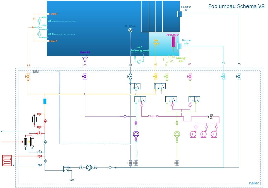

Magst Du mitteilen, mit welchemn Tool Du das Schema gezeichnet hast, ich suche noch etwas für die Dokumentation bei mir.

ich hab ganz einfach Microsoft VISIO genommen und da mich der integrierten FluidPower Icons bedient. Für ein Schema ganz OK. Für die Reinzeichnung (um auch zu sehen was ich an Bögen, etc. brauche, bin ich ja immer noch ganz angetan von den Symbolen die Alex hier verwendet hat, die finde ich aber einfach nirgens. Werd mir die wohl aus seinen Bildern ausschneiden und dann was in ppt basteln .

ich habe bei mir einen 2,2KW Seitenkanalverdichter am laufen. Der befindet sich im Technikschacht auf 1,5m tiefe (untrhalb der Wasseroberfläche).
Den habe ich mit einem T Stück und einem Hahn aufgedreht damit er nicht so viel druck macht. Das Teil bläst in der Mitte des Pools (60m³) an der Treppe am Boden Luft ein.
Wenn ich das voll laufen lasse, drückt es dermassen viel Wasser über den Rand des Überlaufpools - geht gar nicht.
Also wenn Du 1,3KW hast solte das IMHO reichen.
Ich würde da nix parallel schalten.
Gruß Frank - in Benzcity-Nähe

ich habe an der Hydraulik nochmal gearbeitet und jetzt - meine ich - eine gute Variante gefunden die sowohl den Pool und den Hot Tub Kreislauf trennen kann sowie alle Attraktionen beeinhaltet und das mit nur 4 zusätzlichen 3-Wege Ventilen.
Voraussetzungen:
- Attraktionen laufen nur wenn die Pool / Hot Tub Pumpe aus ist
- Es läuft immer nur eine Attaktion zur Zeit.
Eine Menge "Wenn-Dann" Beziehungen für die Steuerung. Werde ich vermutlich nicht alles mir Violet hinbekommen, das ist mir bewusst, aber dann muss halt mein Elabnet Timberwolf Server ran. Auch wenn ich noch nicht genau weiss wie, sowas muss in Zeiten von IFTTT schon irgendwie gehen - lach.
Lasst mich eure Meinungen wissen Insbesondere zu ggf. übersehenen Hydraulikthemen (Rückschlagventile, etc...), vielleicht gehts ja noch "einfacher"?
WENN / DANN eigentlich eher gar nicht... also zumindest keine Abhängigkeiten wie "WENN SCHALTREGEL_1 EIN" ist, "DANN SCHALTREGEL_2 SPERREN" (oder DEAKTIVEREN).
Wieviel Platz hast Du eigentlich für die Technik und die ganzen Ventile?

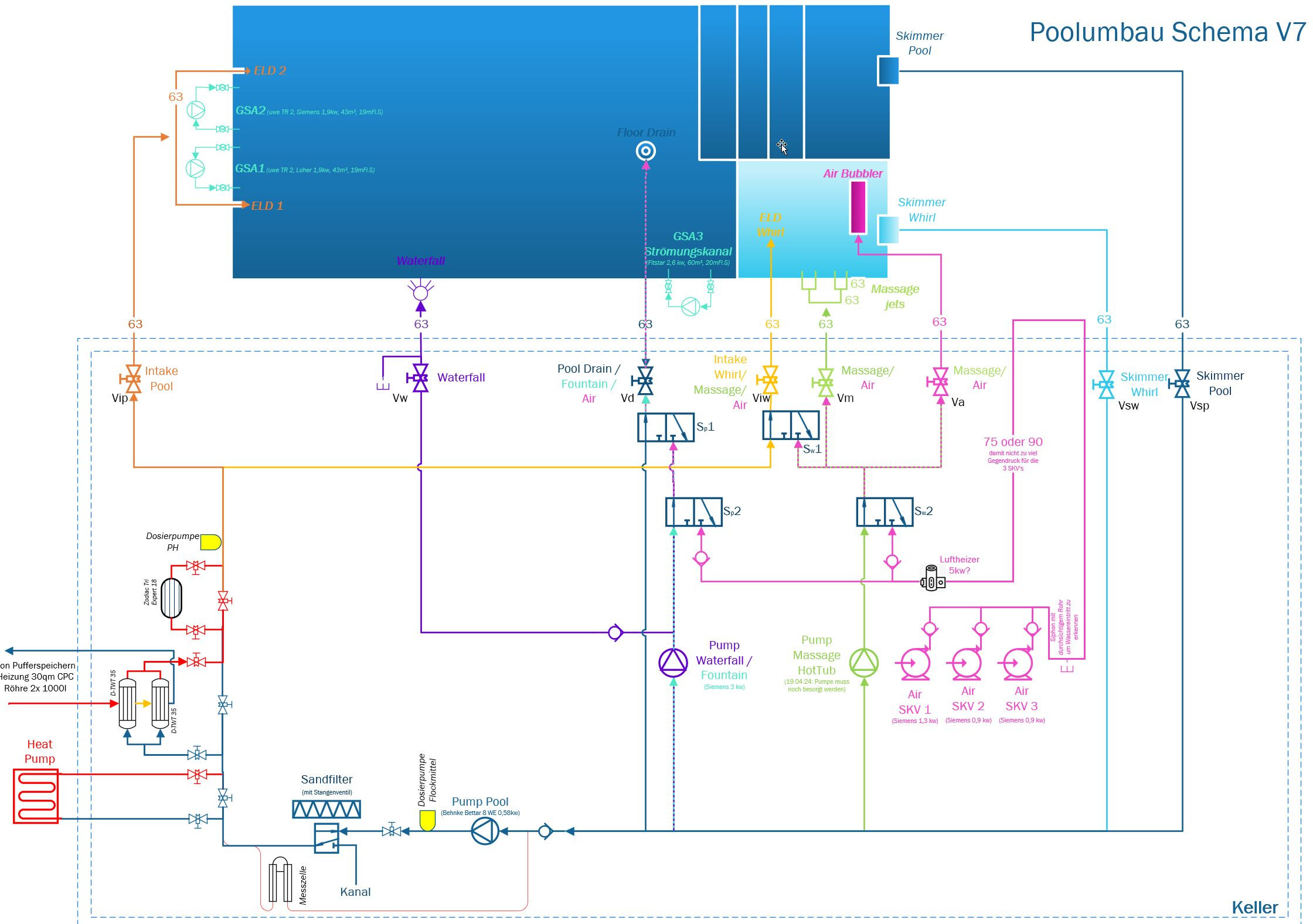

So, nochmal ein paar Feinheiten abgeändert.
Sag mal Alex, könnte die Violet nach einer einstellbaren Zeit die Ventile zwischen Pool und Whirlpool so schalten, dass eine gewisse Zeit der Pool und dann wieder rinr grwissne Zeit der Whirlpool durchströmt wird? Oder müßte ich das mit einer externen Steuerung realisieren?

hm... Kannst z.B. ein Relais der Relaiserweiterung nehmen und das über eine Zeitregel in einer Zeit "von / bis" ansteuern (und nen Hahn damit umstellen).

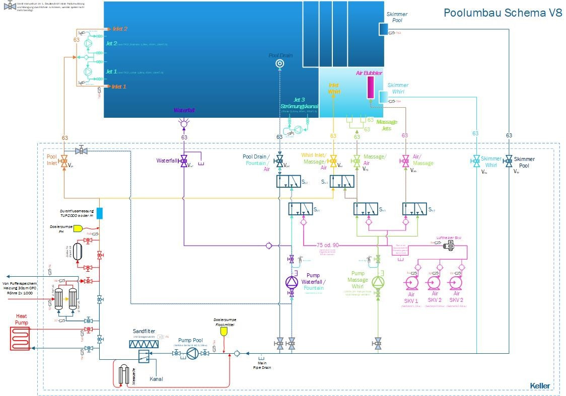

So, Hydraulikplanung ist jetzt (hoffentlich) final - lach.Habe es nicht geschafft viele Abstriche bei den "Spielereien" zu machen, aber da muss ich dann halt durch.
Anbei der Plan in "einfach" und "komplett" mit allen Sensoren:
Wo ich jetzt noch hänge ist an folgendem:
1. Fehlen mir Sensoren?
2. Sensoren alle mit Tauchfühler oder (der Einfachheit halber) als Anlegefühler?
3. Messung / Dosierung: Ich habe noch eine "Zodiac Tri Expert" mit "Dual Link" zur PH Einspeisung. Nehme ich die, oder stelle ich alles auf die von Pool-Digital angebotene Messzelle, etc. um. Mir gehts da weniger um die Kosten als mehr um die Sinnhaftigkeit ein funktionierendes System zu ersetzen um danach aber als Ergebnis quasi "alles aus einer Hand" zu haben.
4. Verwende ich die 9kW Pool Wärmepumpe überhaupt noch oder gehe ich über Hauswärmepumpe -> Pufferspeicher -> Wärmetauscher Pool? Mit den 30qm Röhrenkollektoren die in Pufferspeicher -> Wärmetauscher Pool gehen bekomme ich (so zumindest meine Hoffnung) schon einen guten Übergangszeitraum hin, daher ist die Frage ob es den Anwendungsfall mit Pool Wärmepumpe überhaupt noch groß geben wird.
Hintergrund ist, dass ich ein Platzproblem habe und es ein recht großer Aufwand wäre, die Pool-Wärmepumpe außerhalb des Technikkellers aufzustellen. Was meint ihr?
Also, wenn der Rest dann geklärt ist, kann ich (endlich) mal zur Bestellung kommen
Danke euch und viele Grüße
Björn
