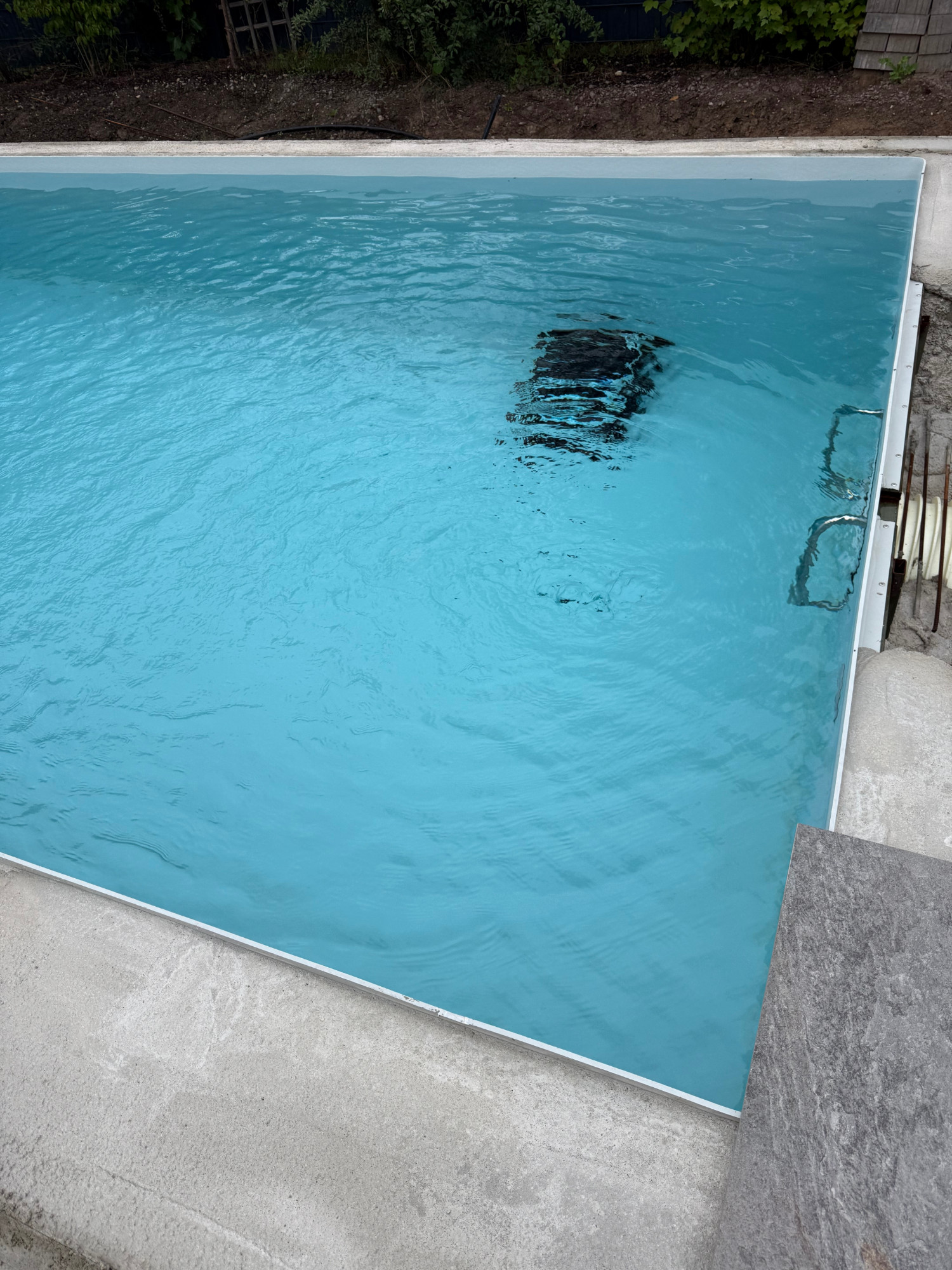

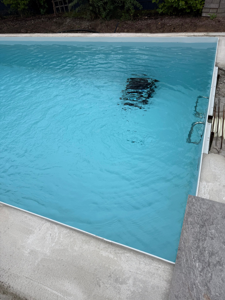

würde ich mal schnellstens machen. So sollte das nicht aussehen. An "zu viel" Chlor liegt das aber auf jedenfall schonmal nicht.
Seit wann ist das so trüb?
Und was für Filtermaterial hast im Kessel?
...oder läuft die Filteranlage erst seit kurzem?

Filter läuft jetzt erst wieder seit iner Woche, da ich ja durch den Umbau auf Violet alles ausschalten musste. Außerdem sind die Leute von der Poolfirma nicht gerade sehr vorsichtig beim bauen, wodurch viel Dreck etc. in den Pool kommt.
Als Filtermaterial hab ich AFM Filterglas drin, Gras 1 und 2. Verhältnis weiß ich jetzt nicht mehr genau, ein wechsel ist aber schon geplant, wenn dann mal irgendwann die Überdachun drauf ist.

es wird langsam besser, seitdem die Pumpe 24h läuft.

Jo, sieht schon deutlich besser aus
