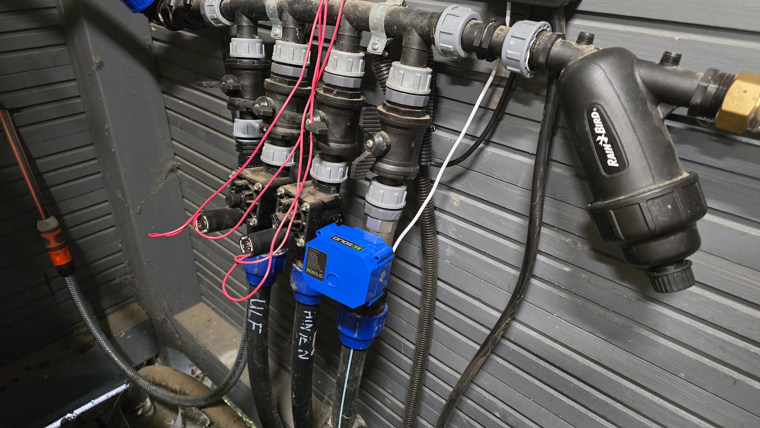

Die Frischwasserzufuhr über die Düsen klappt hervorragend... Leider ist das Ventil zum Wasserkreis leicht undicht innen. Das merke ich daran dass mein Pumpendruck im Ruhezustand langsam abgebaut wird.

Re: Vagner motorisiertes 5-Wege-Stangenventil
Welcher Druck wird niedriger?
Druckausgang Brunnenpumpe :p
ah. Vielleicht geht's ja auch durch das Fußventil der Brunnenpumpe wieder zurück.
Nee, dann wären alle anderen Kreise die da schon ewig dran hängen ja auch betroffen
Hast da überall ne Druckmessung dran?
Ich hab ein Manometer an der Pumpe. Also ja, es überall das gleiche Messmoped dran. Bei geschlossenen Ventilen muss der Pumpendruck gehalten werden... Stelle ich den
Handschieber vor dem neuen Ventil zu wird der Druck auch gehalten.
Ja Mist (wobei es für den Teil ja egal wäre) ... was hast da für ein Magnetventil?
Das was du empfohlen hast. US Solid.
Aber das ist vom Aufbau eigentlich ein Kugelhahn... kann fast nicht sein, dass der nicht dicht wäre.
Fast... Außen ist alles trocken. Kann nur innen durch entweichen. Nachtspannen kann man da drin bestimmt nichts. Bleibt erstmal so. Hab kein Bock da dran zu fummeln jetzt. Sitze schön mit meinem Bier und lausche gerade wie es rein plätschert.
