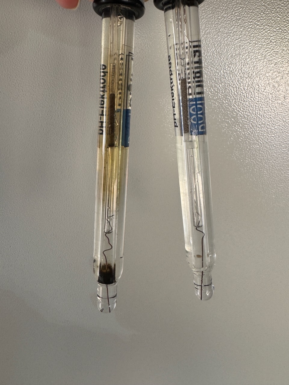

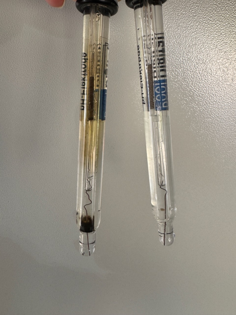

Nachdem mehrere Kalibrierungen und Reinigungen keinen Erfolg brachten, habe ich eine neue pH-Elektrode eingesetzt – und siehe da: Die Kalibrierung funktionierte sofort und die Werte stimmen nun wieder.

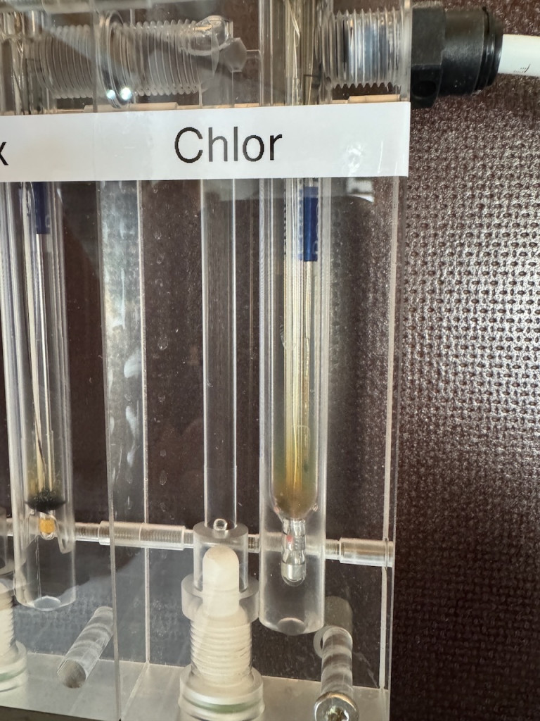

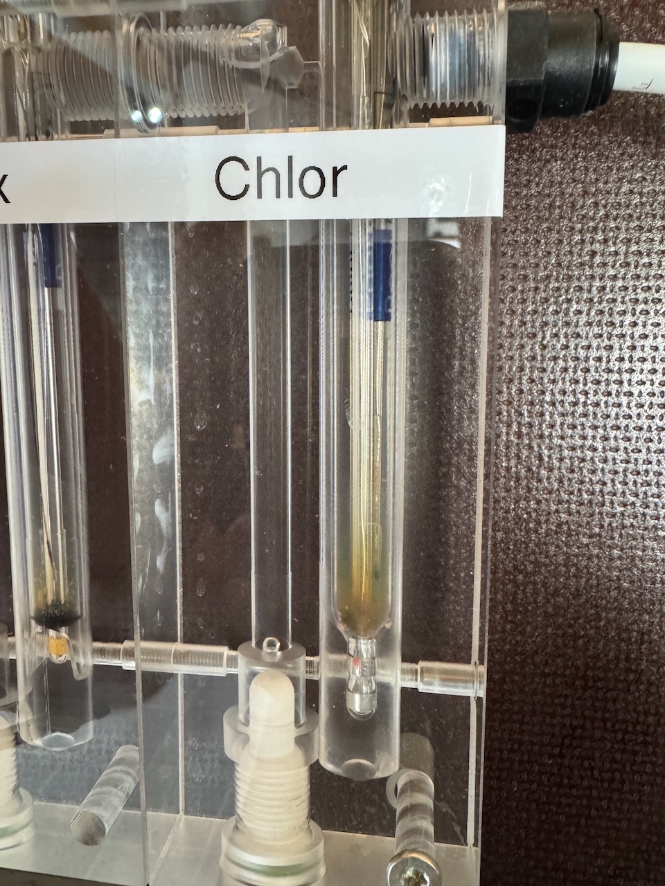

Im direkten Vergleich mit der neuen ist mir aufgefallen, dass die alte Elektrode stark verschmutzt war: Im unteren Bereich schwarze Ablagerungen, im mittleren Bereich außen gelb/orange verfärbt. Diese Ablagerungen lassen sich nicht entfernen.
Ich werde jetzt auch noch die Redox- und Chlorelektroden tauschen. Trotzdem frage ich mich, wie solche Ablagerungen in so kurzer Zeit (ca. 10 Monate, davon 5 Monate Wintereinlagerung – also effektiv 5 Monate Betrieb) entstehen können und wie ich sie künftig vermeiden kann.

Die Verfärbungen sind innen, deswegen lassen die sich nicht "entfernen" - kommen von der Silberchlorid-Referenz und haben keinen Einfluss auf die Funktion der Elektrode (auf keine der Elektroden). Also wenn der pH hin und her schwingt, hat das damit nichts zu tun. In welchem Zeitraum tut er das?

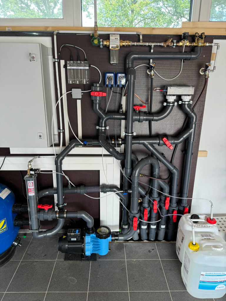

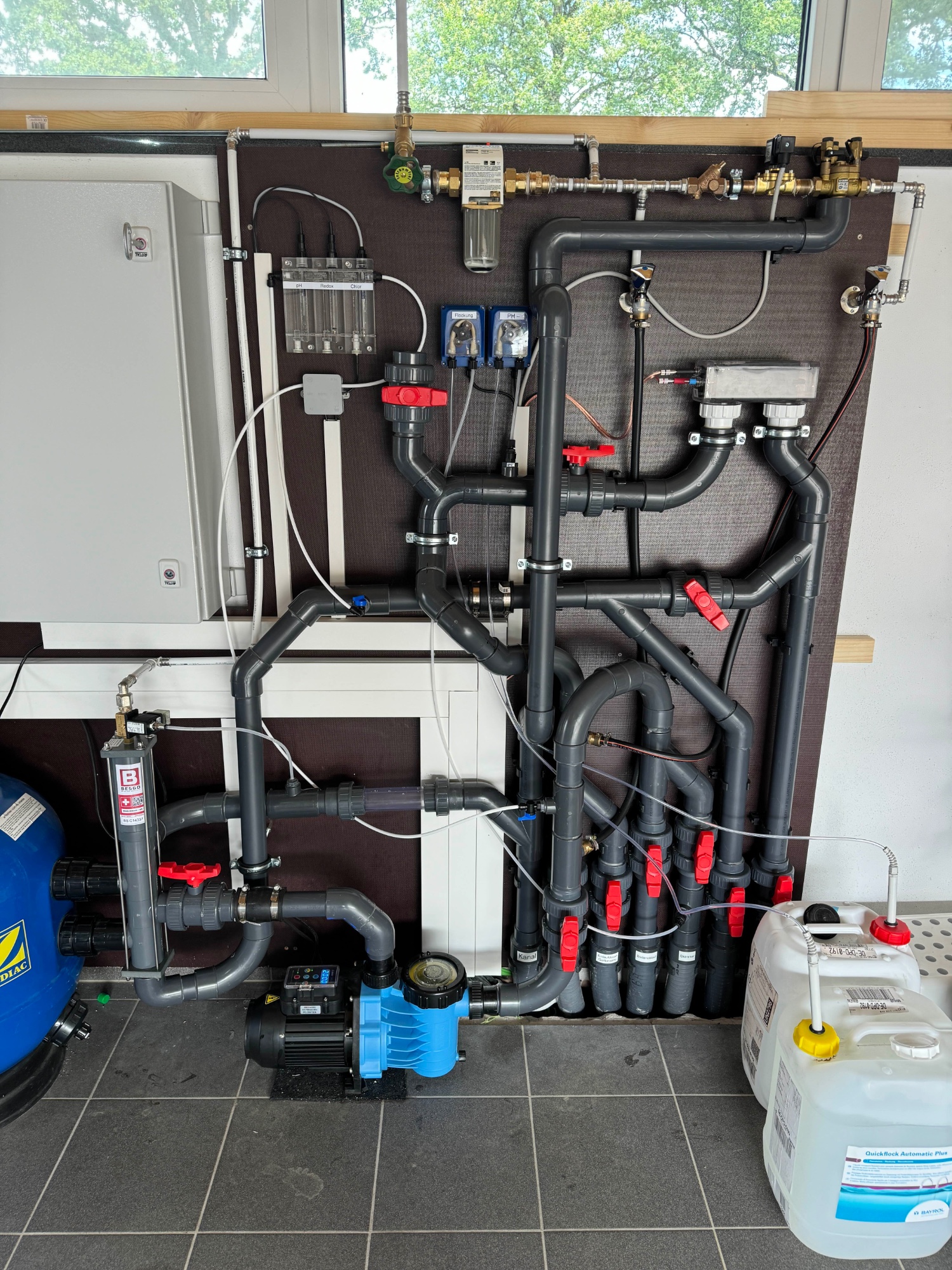

Mach mal bitte ein Foto, bei dem man die komplette installation / Verrohrung sieht.

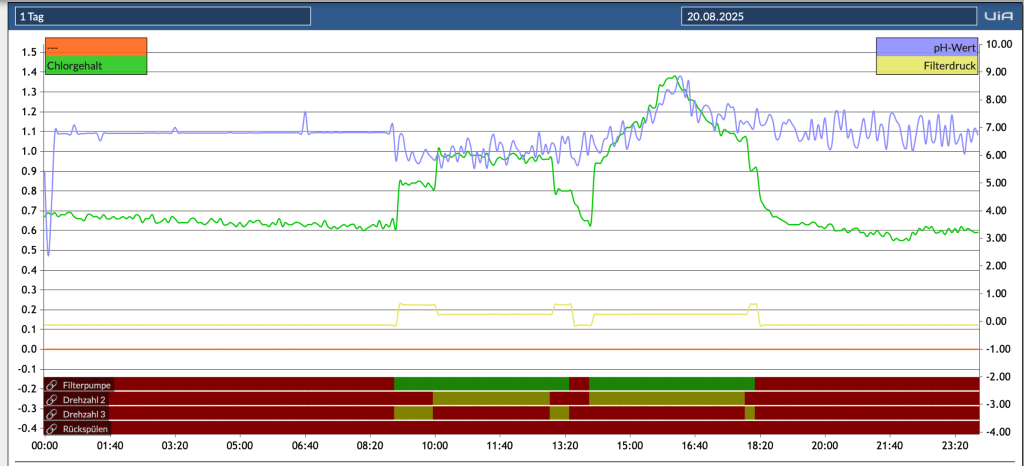

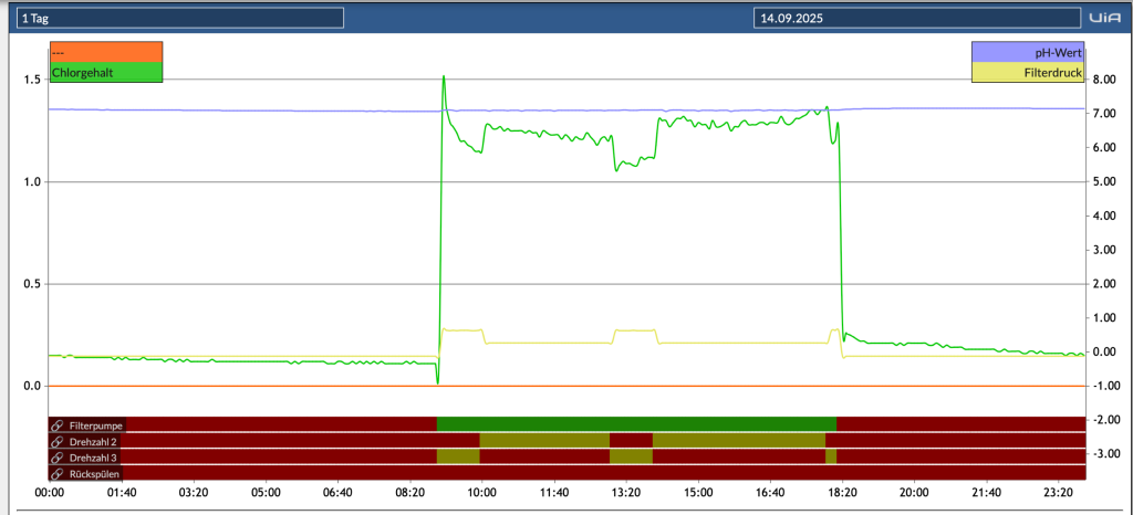

Und einen Screenshot der Statistik, bei dem man sieht ob der Chlorgehalt, nachts, wenn die Pumpe aus ist, auch nahe 0 bleibt...oder ob er er nach oben driftet.

Anbei ein älteres Foto der Verrohrung, es hat sich seitdem aber nicht viel geändert.
Auf den beiden Screenshots sind einmal die alte und die neue pH Elektrode zu sehen.
Die Schwankungen bei der alten Elektrode waren im Sekunden/Minutenbereich, ich konnte Sie auch nie vernünftig kalibrieren weil die Werte (in der 7.00 Lösung) ständig zwischen -200 und +2000 mV schwankten. Die neue Elektrode habe ich in die Lösung gestellt und innerhalb weniger Sekunden war die auf 0 mV.

>>… ich konnte Sie auch nie vernünftig kalibrieren weil die Werte (in der 7.00 Lösung) ständig zwischen -200 und +2000 mV schwankten
Das is aber ein Kontaktproblem oder ein Riß, kein Verschleiß. Sie kann nicht so zappeln, selbst wenn sie verschlissen wäre. Zwischenstecker / Schrankdurchführung gibt es keine im Kabel?
Elektrode mal mit Werkzeug in die Messzelle geschraubt bzw angezogen? Man überdreht ziemlich schnell den Kopf… der O-Ring hält das Glas irgendwann fest und man dreht den Kopf „weiter“… reicht 1mm und sie is kaputt.

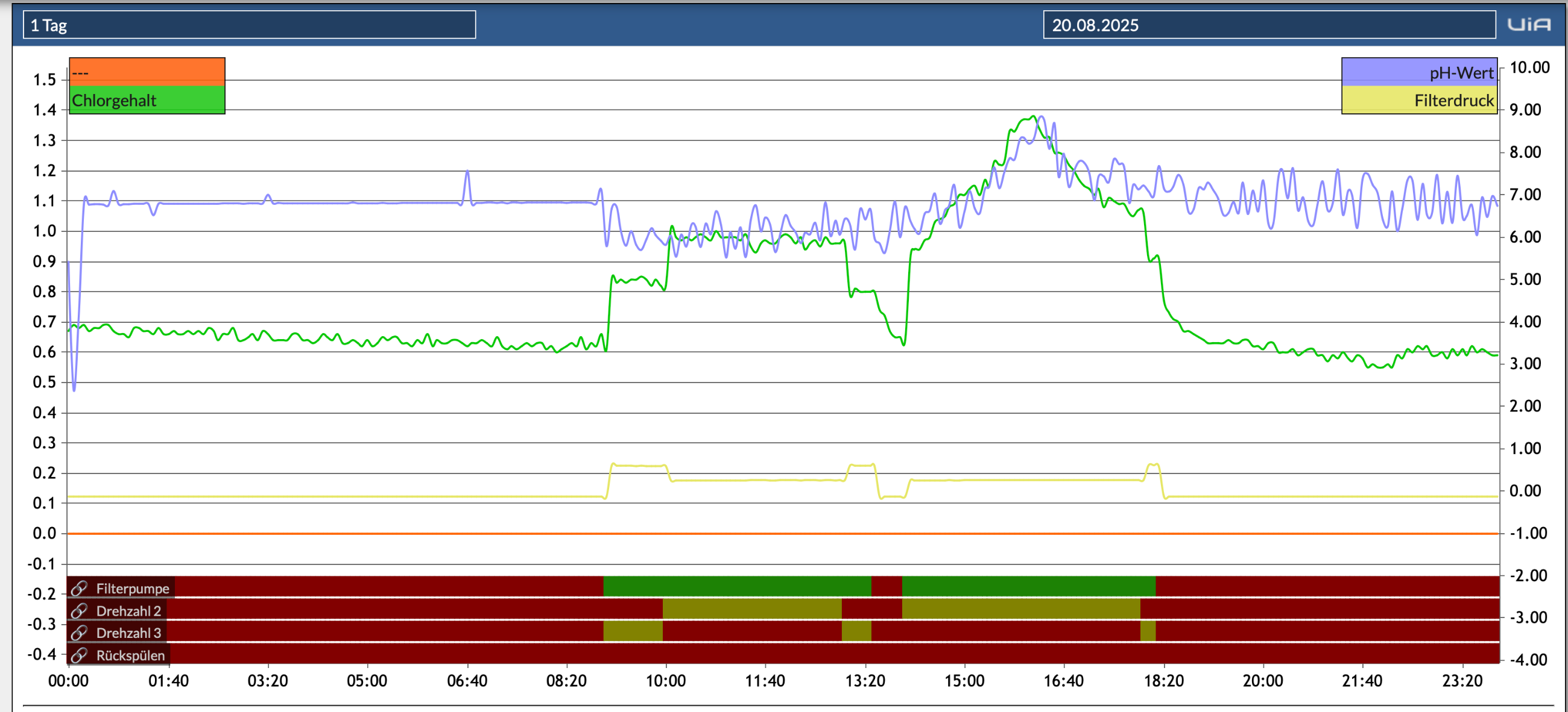

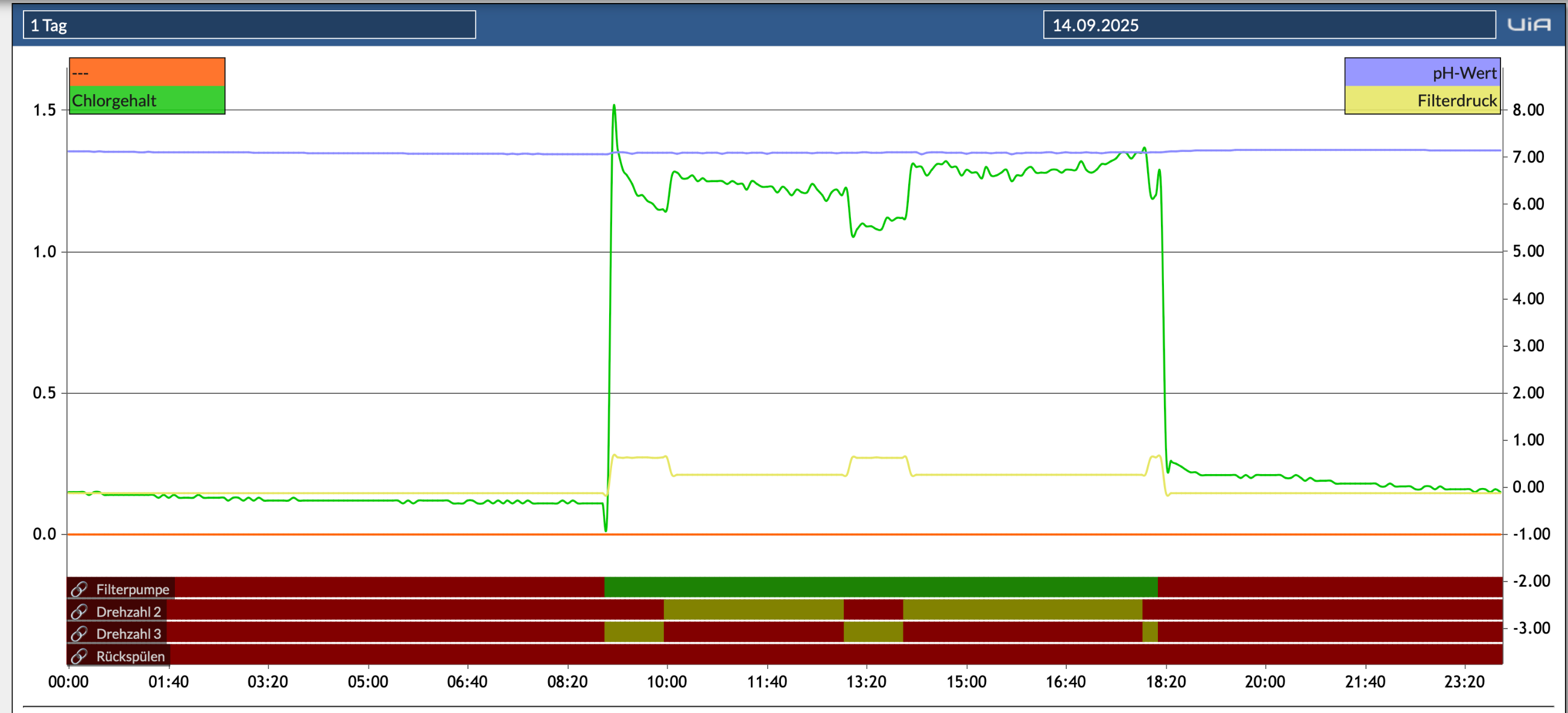

Chlor Elektrode sieht aktuell (14.09) erstmal brauchbar aus, was den Verlauf angeht. Wenn der Chlorgehalt richtig kalibriert wurde, sollte die Anzeige ja passen ?! (bis auf die Anströmungskompensation, die man beim nächsten Kalibrieren wohl auch nochmal neu machen könnte).
Im August hat der 0-Punkt hinten und vorne nicht gepasst (is ja Nachts immer bei 0,7 .. 0,6 geblieben, anstatt nahe 0 zu fallen.
