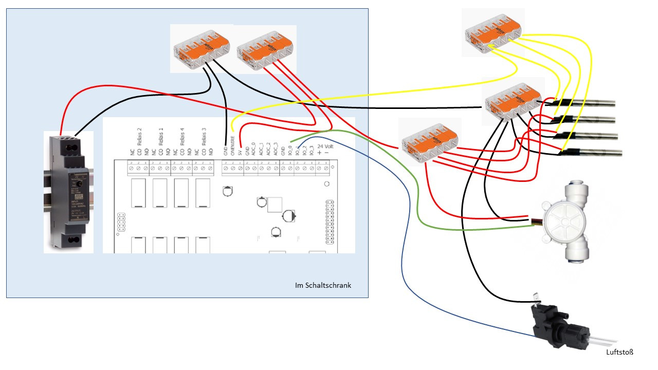

Die Temperatursensoren und der Durchflussgeber sind genau so angeschlossen wie in der Anleitung:
5V- geht auf "1 GND bei Procon (bei 1-wire Sensoren) " und alle schwarzen Drähte der 1-wire Sensoren und schwarz vom Durchflussgeber und zum Luftdruckschalter GSA
5V+ geht auf 1 wire 5V" und alle roten Drähte der 1 wire Sensoren und rot vom Durchflussgeber
Gelb der Sensoren geht auf ONEWIRE
Gelb Durchflussgeber auf IO_0
Luftdruckschalter GSA auf IO_1
Anmerkung: Der GSA Lufttaster im Becken toggelt den Luftdruckschalter zwischen EIN/AUS, dieser wiederum geht auf IO_1 und dann schaltet Relais 1 das Relais für die GSA. Räumlich ist das alles weit auseinander. So kann ich die GSA auch über die Procon steuern und bei Stellung "AUTO" auch vom Becken aus.
Blödsinn so? Habe ich mir dadurch die Probleme eingefangen?
das lese ich jetzt aber so, dass Du die +5V vom Netzteil an die Sensoren / die 5V AUSGANGS-Klemme der 1-Wire Sensoren angeschlossen hast.
Das ist so sicher nicht in der Anleitung beschrieben und das gehört auch nicht so.
Nimm eine der anderen GND Klemmen dafür.
Wo hast Du den PullUp angeklemmt?

Habe eine schnelle Skizze gemacht. Vielleicht waren meine Worte nicht präzise genug. Genau so wie auf der Skizze ist es in der realen Anlage gemacht.

ja... die Antwort dazu stand oben. Das 5V Netzteil hat nichts an der Spannungsversorgung der Temperatursensoren verloren.
Und Du hast für die Sensoren die 4mm² Wago Klemmen verwendet (wie in der Skizze)? Die sind auch nicht immer ideal bei den dünnen Adern...

Ok, danke wie immer für deine Hilfe. Ich habe jetzt die Anleitung nochmals studiert und auch das Forum hier. Da fehlt mir dann vielleicht das Expertenwissen zu verstehen dass 5V da nicht drauf gehören.
Ich habe aber viewtopic.php?f=38&t=1689&p=27346&hilit ... ema#p27346 ein Schema gefunden, das mir geholfen hat..
Also, bin ich richtig dass ich
a) die +5V Verbindung zum Controller wegmache, GND bzw. 5V- umlege vom onewire hin zu den IO Anschlüssen
Der Pullup habe ich im Feld in einer Verteilerdose für die Sensoren (eine Zuleitung in den Heizraum, sternförmig dann zu 3 Sensoren) mit dazugeklemmt, von rot auf gelb.
b) die Wagos durch Verdrillen ersetze (ist im Feld eh schon großteils so gemacht, verdrillt, verlötet und Schrumpflauch drauf)

Warum hast das jetzt in nem anderen Thread gepostet?
Da is aber ja auch nirgends ein Netzteil gezeichnet oder beschrieben, dass da angeschlossen werden soll(te)
>>a) die Verbindung zum Controller wegmache
Ja... die GND Verbindung auch (auf eine andere GND Klemme legen).
Is zumindest die "sicherere" Variante... kannst auch verdrillen und dann zusammen in einen Anschluss der Wago stecken
Wo ist der PullUp geklemmt?

Ok, wir waren wohl grad gleichzeitig am posten, habe während du geschrieben hast das Schema oben nachträglich geändert und auf Vordermann gebracht weil ich selbst gemerkt habe dass da was fehlt.
Im anderen Thread habe ich nichts (zumindest nicht absichtlich) gepostet - habe nur geschaut ob ich sonst wo eine Lösung finde und in dem Thread hatte der Schreiber die gleichen Herausforderungen.
War grad nochmals mit Stirnlampe im Technikraum und hab's gleich umgeklemmt. Mal schauen!
Danke für deine Hilfe!

So, ein Update in dieser Sache: Ich habe wie von Alex angedeutet die komplette Verkabelung erneuert für alle 1-wire Sensoren und was sonst noch mit 5V versorgt wird. Eine Schweinearbeit, aber ich bin wirklich überall (ausser im Schaltschrank selbst) nun mindestens 40cm weit weg, meistens aber eher 1 Meter und mehr. Auch habe ich die Verdrahtung so geändert wie Alex hier im Forum angegeben hat.
Das Ergebnis ist dass die Ausfälle viel weniger geworden sind. Ohne GSA im Betrieb so gut wie gar nicht mehr und auch mit GSA nur mehr selten - aber eben doch. Manchmal trotz Badebetrieb gar nicht und dann wie heute gleich 3x. Ich habe das nun so gelöst dass ich viewtopic.php?f=50&t=1833 einen Hardwarereset auch remote ausführen kann. Das ist mir wichtig um bequem vom Pool das machen zu können ohne in den Technikraum gehen zu müssen. Und damit ich auch bspw. vom Büro volle Kontrolle habe und nicht mehr meine Frau anrufen muss um "Sicherung raus-rein" zu machen.
Auch wenn Alex das nicht gerne höre mag: Die 1-wire Geschichte scheint doch ziemlich divenhaft zu sein. Da wären mir ganz konventionelle Temperatursensoren lieber. Jaaa, da muss man mehr verkabeln, aber lieber einmal etwas mehr Drähte und dafür dann Ruhe.
