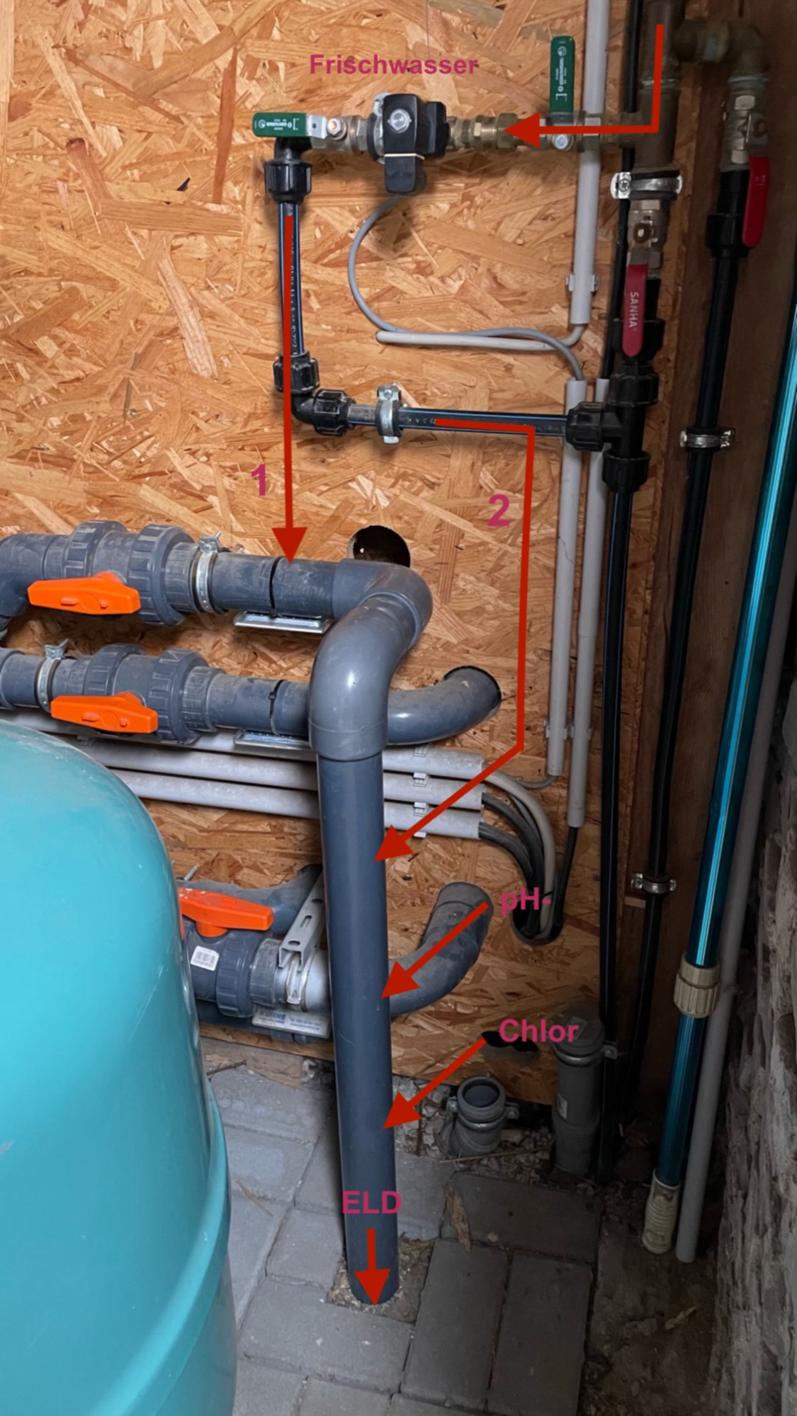

Bevor ich die falschen bestelle, funktioniert dieser Schwimmerschalter als Schließer zum Nachfüllen und umgedreht als Öffner zum ablassen wenn Pool zu voll ist?

Ja sry ich meinte selbstverständlich einen zweiten Schalter für oben als Öffner.
Passt dieser Schwimmerschalter denn?
Ich habe einen Highlevel Skimmer und denke da läuft sonst viel aus dem Überlauf bei Wellenbewegung.
Überlegung ist deshalb ein Magnetventil zum Wasser "ablassen.
Könnte man diese Funktion nicht über ein Finder Zeitschalter, analog wie bei der PH Dosierpumpe, absichern?
Hm, wenn "ablassen" hängt dann schaltet irgendwann die Nachfüllfunktion und füllt wieder auf.
Wenn allerdings das Magnetventil von "ablassen" offen bleibt läuft beides immer weiter.
Könnte man z.B., wenn Schließer Sensor "Wasserstand niedrig" eine gewisse Zeit geschlossen ist (und sich nicht öffnet) die Pumpe abschalten und eine Fehlermeldung senden?

Ja, der Schalter an sich passt schon.
Wirklich viel geht durch den Zwangsüberlauf aber beim Baden nicht raus.
Du willst also ein Ventil an den Zwangsüberlauf machen...? hab ich das richtig verstanden? In dem Fall könnte das Becken ja auch nur max. bis zum Überlauf leer laufen (was ja nicht viel und OK wäre). Geht aber nicht mit "Ventilen", da bräuchtest nen Motorhahn. Ventile schließen drucklos meistens nicht mehr...

Re: SCHWIMMERSCHALTER ZUR WASSERSTANDSREGELUNG / NIVEAUREGELUNG (SKIMMERBECKEN)
Dachte in die normale Leitung wie bei Nachfüllen ein Magnetventil (Hunter/Gardena). Nutze sie seit Jahren zuverlässig bei der Gartenbewässerung.
Aber stimmt am Überlauf wäre auch eine Idee. Oder den Überlauf erstmal testen, vielleicht reicht das ja und ich mache mir zu viele Gedanken.
Ja, aber an der Stelle würden diese Ventile auch nicht schließen... die brauchen den Vordruck aus der Wasserleitung um wieder zu zu gehen.
Ich würde den Überlauf nicht mit Ventil oder Motorhahn zumachen. Da muss ja bei nem Platzregen auch mal was überlaufen dürfen. Zwar sollte selbst bei nem Highlevel Skimmer noch reichlich Luft bis zur Beckenkante sein, aber wenns richtig schüttet muss das wasser halt weg. 100l/qm gab's schon, das sind 10 cm wasser.
Und wie wäre eine Steuerung für den Überlauf? Zu beim Baden und offen, wenn das Becken nicht genutzt wird? Mit Bewegungsmelder
Ich kämpfe auch immer mit dem optimalen Wasserstand und hab den jetzt in der Regel so 10 mm unterhalb des Zwangsüberlaufs stehen (bei Pumpe aus).
Da gehen im A**Bomenbetrieb am Tag geschätzt 50 von 34.000l verloren, 0,15%. Bei mir wären das 2 mm Wasserstand.
Im Vergleich dazu gehen 1x pro Woche knapp 600l beim Rückspülen in den Gully.
Dritter Grund es nicht zu tun: Angenommen die Pumpe ist aus und Dir Treibt Wind und Regen was weis ich was in den Skimmer. Dann sollte der Abfluss so frei sein, daß da auch mal Blätter, Kirschen oder dicke Käfer durch den Überlauf fliessen können, ohne an irgendeinem Ventil hängenzubleiben. Sonst haste schnell Stau. Hatte ich auch schon Spass mit, ich hab mir jetzt so ein Sieb eingesetzt. Ich behaupte, das geht nicht so schnell komplett zu. Hoffe ich jedenfalls

ich hänge mich hier mal mit rein, weil mein Thema etwas weiter oben schon angesprochen wurde.
Seit 2 oder 3 Wochen bin ich stolzer Besitzer der ProCon.IP und beschäftige mich momentan mit der Einbindung der Dosierung in den Wasserkreislauf. Die Impfventile für Chlor und pH- kann ich eigentlich nur in den senkrechten Bereich der Leitung zu den Einlaufdüsen einbauen. Ich würde 45°-Abzweige benutzen, diese scheinen mir geeigneter als 90°-Abzweige. Soweit ich bisher in den Forenbeiträgen gelesen habe, sollte das auch so funktionieren. Oder spricht etwas gegen diese Einbindung?
Nun zur eigentlichen Frage:
Etwas weiter oben wird diskutiert, das Frischwasser bei Nutzung einer Dosiersteuerung möglichst nicht im Skimmer zuzuführen. Genau so ist es bei mir aber installiert. Das Magnetventil der Frischwasserleitung liegt direkt über der Einlaufdüsenleitung. Jetzt ist die Idee, das senkrechte PE-Rohr nach dem Magnetventil direkt in die ELD-Leitung einzubinden (1). Wie oben in diesem Thread beschrieben, sollte das funktionieren. Ist es sinnvoller, die Frischwasserzufuhr auch in den senkrecheten Teil der ELD-Leitung mit einem 45°-Abzweig einzubinden (2)? Strömungstechnisch scheint mir das besser zu sein, oder spielt das keine Rolle?
download/file.php?mode=view&id=4350
Über einen Tipp würde ich mich sehr freuen...
Vielen Dank und viele Grüße
Christian
Christian
- Alex
- Beiträge: 10404
- Becken Standort: Outdoor
- Wasserinhalt in m³: 103
- Abdeckung: Keine
- UV-C Anlage: Nein
- Wohnort: Augsburg
- Kontaktdaten:
Frischwasser kannst theoretisch schon so umklemmen... aber eigentlich sollte da wohl irgendwo ein Systemtrenner sein, wenn das aus der "normalen" Wasserleitung kommt.
Ob das dann in ein 45° oder 90° T-Stück geht... wird wohl nicht viel unterschied machen (für die Ventile ist es egal).
Hast aber auch keinen Kugelhahn mehr nach den Impfventilen, vor dem Becken? Wenn das über der Wasserlinie ist, wäre es egal... unterhalb könntest so dann die Impfventile nicht ausbauen ohne das alles rausläuft.
das Frischwasser kommt aus der normalen Wasserleitung. Wegen des freien Einlaufs in den Skimmer war bisher kein Systemtrenner nötig. Wenn das Frischwasser jetzt direkt eingespeist wird, muss wohl ein Systemtrenner mit eingebaut werden.
Was nimmt man da, ein einfaches Rückschlagventil wird wohl nicht reichen?
Die Wasserlinie liegt etwas unterhalb des Bodens, sodass ein Kugelhahn nicht nötig sein wird. Der Gedanke ist aber trotzdem gar nicht schlecht, vielleicht baue ich kurz über dem Boden noch einen ein. So könnte ich den Bereich der Impfventile bei Bedarf mal absperren und das ganze Stück auch ausbauen. Muss mal messen, ob die Stecke für einen KH und drei Abzweige ausreicht.
Danke und viele Grüße
Christian
Christian
Nö gibt schon eigene "Systemtrenner"... aber was Du da brauchst, kann ich Dir nicht sagen. Das gibt der Wasserversorger vor, was wo verbaut werden muss.
