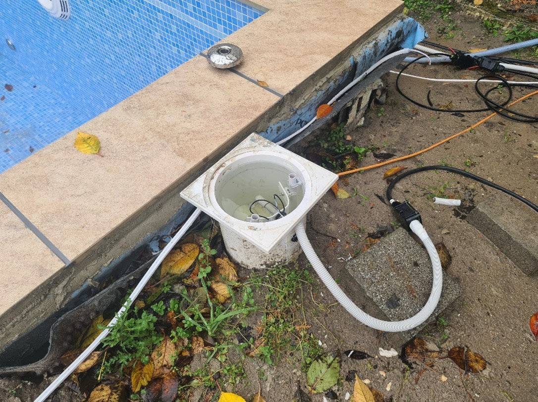

Re: SCHWIMMERSCHALTER ZUR WASSERSTANDSREGELUNG / NIVEAUREGELUNG (SKIMMERBECKEN)
Ne, der sollte so herum verbaut werden, dass der Kontakt schliesst wenn der Wasserstand niedrig ist.
Ist auch die "sicherere" Variante (Kabelbruch, etc)
Oder schon reingebohrt in den Skimmer?
Ja und Nein. Für den Schwimmerschalter habe ich extra eine Astral Mechanischer Wasserstandsregler 15862 an den Pool angebaut, die Mechanische Regelung ausgebaut und den elektrischen Schwimmerschalter an Schienen zum verstellen in der Höhe (Was weiß ich wo die Wasseroberkante ist
Beim Verständnis war es das dann aber mit der Flexibilität.
Also muss ich den Schwimmerschalter um 180° drehen.
Damit lasse ich den Pool so voll wie geht und verschiebe dann den Schwimmerschalter so weit nach unten, das der Schwimmer kurz über der Wasseroberfläche ist. Fällt der Wasserstand um die 42mm max. Schenkel des Schwimmerschalters ab, schließt dieser und löst das Ereignis aus. Soweit so gut.
Wenn dann aber der Schwimmerschalter wieder öffnet, geht das Ventil sofort zu. Also lange bevor ich 42mm Wasser eingespeist habe. Damit muss ich über die Zeit die Öffnung erzwingen? Hat was von Runen werfen.
Ja, dann würde es passen
Nö. Wenn Du das wie im Beispiel des 1. Posts konfigurierst, geht es ja eben erst 10 Minuten später zu.
Welche Zeit Du da einstellen sollst/willst/musst, kannst aber auch erst ausprobieren wenn das Becken voll ist. Je kürzer die ist, desto weniger schwankt der Wasserpegel im Becken (müssen ja nicht immer erst 40mm fehlen und die dann komplett nachgespeist werden - geht ja auch mit kleineren Pegeländerungen)

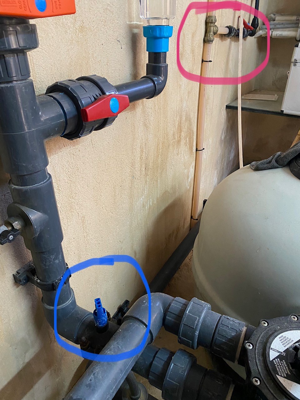

in welcher Reihenfolge ist eine automatische Frischwasserzuführung am Besten aufzubauen???
Frischwasserleitung >>> Systemtrenner >>> Motorkugelhahn >>> Stahlflexschlauch >>> PVC-Verrohrung >>> Impfung (PH/Chlor) >>> Pool
oder:
Frischwasserleitung >>> Motorkugelhahn >>> Systemtrenner >>> Stahlflexschlauch >>> PVC-Verrohrung >>> Impfung (PH/Chlor) >>> Pool
also zuerst den Systemtrenner, oder zuerst den von der ProCon gesteuerten Motorkugelhahn zum Nachfüllen ???
...is beides zulässig. Also eigentlich ist es egal, in welcher Reihenfolge "Systemtrenner" und "Kugelhahn" angeordnet ist.

ich möchte das Thema mit dem automatischen, besser gesagt: ferngesteuerten Nachfüllen des Pools angehen. Spricht etwas gegen folgenden Plan, den ich mit den derzeit vorhandenen Beständen realisieren könnte?
1. Ich habe noch ein ungenutztes 1/2" Gewinde im Rohr (blauer Kreis im Bild), das zu den Einlaufdüsen führt.
2. Das würde ich über 20 mm PP-Leitung mit der daneben verlaufenden Hauptwasserleitung verbinden (roter Kreis im Bild).
3. In die Leitung würde ich ein 9 Volt DC-Elektroventil von Irritrol (2400) setzen.
4. Dessen Netzteil würde ich über eines der PC-Relais schalten, um so aus der Ferne nachfüllen zu können.
Danke für Tipps & Hinweise
Martin
Martin

Kannst schon machen. Ich sehe jetzt aber die Entnahmepunkte für das Messwasser (Elektroden) nicht. Die Frischwasser-Einspeisung würde ich auf jedenfall nach den Elektroden machen.
