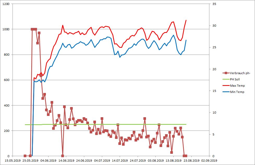

...hatte ich dann auch so gemacht :). Bisschen doof ist nur, daß in der Dosierstatistik das Datum von oben nach unten das runter geht und bei allen exporten andersherum.
Hab dann ein bisschen rumformatiert und mit XY im Excel dargestellt, dann war's OK.
Ich wollte mal global schauen, wie sich sich Redox- und pH-dosierungen und je nach Sollwert und Temperatur so entwickelt haben letztes Jahr.
Wen's interessiert:
(Die Achse links gilt sowohl für Redoxals auch für die g Cl Produktion)
Redox vs Temp.jpg (64.41 KiB) 100 mal betrachtet
Hier kann man sehen, wie ab Juli die Deckelung der CL-Produktion auf 500g/Tag dafür sorgt, daß der Sollwert nicht mehr erreicht wird.
Ich vermute mal, daß die Salzkonzentration in der Zeit langsam abgenommen hat, und das System nicht mehr optimal läuft.
Redox Regelung.jpg (66.71 KiB) 100 mal betrachtet
Hier noch ph-Wert über Temperatur und Zeit
pH vs Temp.jpg (64.12 KiB) 100 mal betrachtet
