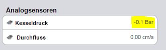

mein Drucksensor zeigt bei ausgeschalteter Pumpe -0,13 an. Es sit der Sensor aus dem Shop.
Welche Werte muss ich ändern, um im Ruhezustand auf "Null" zu kommen?
Beiträge: 10421
Re: BEISPIEL: KONFIGURATION EINES 4..20mA SENSORS (z.B. FILTERDRUCK)
...wenn die Filteranlage über dem Wasserspiegel steht ist die Anzeige eines negativen Druckes korrekt (Unterdruck im System).
Wenn Du es trotzdem korrigieren willst ... den OFFset ändern (um den entsprechenden Wert). Hast dann halt eine Anzeige von +0.13 Bar, wenn das System Wasserfrei ist (Winter).

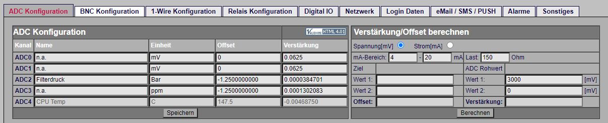

habe gerade meinen 0-5 Bar Drucksensor mit 4-20 mA Ausgang konfiguriert. Hierbei bin ich über das Folgende gestolpert:

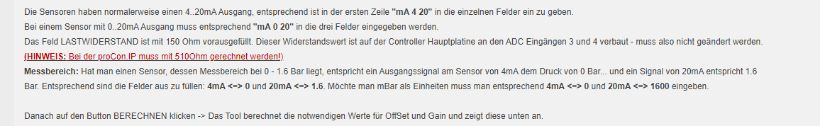

Oben im Beitrag aus 2014 wird beschrieben, dass ADC 3 und ADC 4 eine interne Bürde von 150 Ohm besitzen. ADC 4 ist ja eigentlich nur für die interne CPU Temperatur zuständig. Im aktuellen Handbuch ist hier aber von einem internen Widerstand von 507,7 Ohm die Rede. Dort wird auf den ADC 2 und ADC 3 verwiesen.
Im Kalkulator Phase 2 ist auch schon 510 Ohm vorgegeben, im Kalkulator der klassischen Site ist es noch auf 150 Ohm voreingestellt.
Vielleicht kann Alex das hier noch mal klar stellen. Ich vermute, der Widerstand hat sich im Laufe der Jahre auf der Platine der ProConIp geändert.
Hier meine aktuelle Konfiguration. Ich hoffe, dass ist OK. der Drucksensor zeigt aktuelle im ausgebauten zustand 0,01 Bar an, sollte also passen.
Gruß, Michael
Beiträge: 10421
steht das nicht schon oben in rot drin
