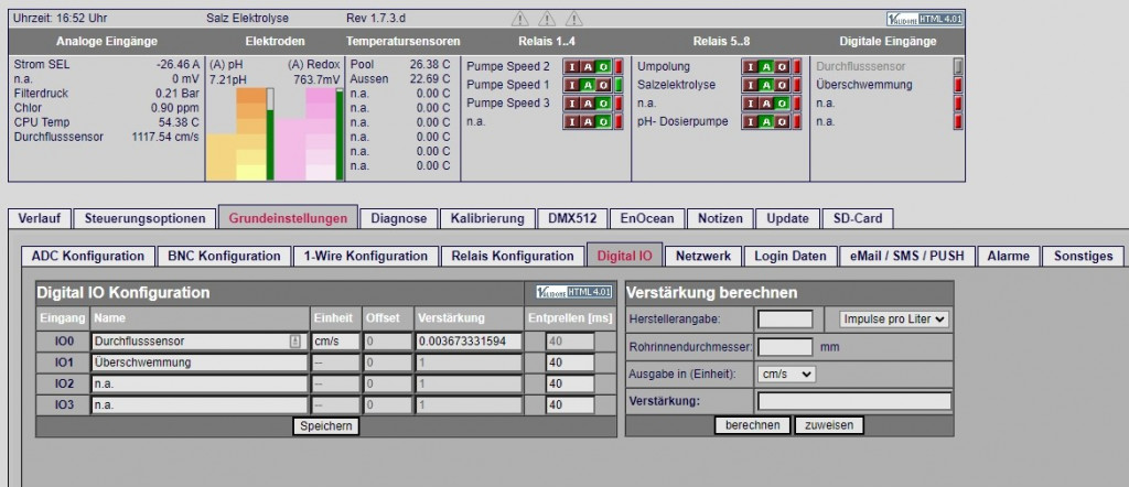

Durchflussgeber sind u.a. als Sensoren mit 4..20mA Ausgang lieferbar oder als Sensoren mit Impulsausgang. Sie liefern also eine definierte Menge an Impulsen pro Liter oder Impulse pro m/s Fließgeschwindigkeit. Impulsgeber können an den ersten DigitalInput des Controller angeschlossen werden. In dem Fall muss unter KONFIGURATION -> SONSTIGES bzw. phase2: SERVICEMENÜ -> SONSTIGE zuerst der Haken bei "Enable Flow Sensor" gesetzt werden.
Damit der Controller mit den Sensorwerten einen fertigen Durchfluss berechnen kann, muss man aus den Daten des Sensors die entsprechende Konfiguration im Controller berechnen und hinterlegen. Dazu steht in beiden Benutzeroberflächen ein Rechentool zur Verfügung (KONFIGURATION -> DIGITAL IO bzw phase2: GRUNDEINSTELLUNGEN -> RELAIS / DIGITAL IO)
Konfigurationsbeispiel anhand phase2 Oberfläche für einen Sensor der 45Hz pro Meter/Sekunde Fließgeschwindigkeit liefert.
Man öffnet das Rechentool durch einen Klick auf das Taschenrechnersymbol neben dem Text "Gain" des DigitalInputs.
Entsprechend unseres Beispielsensors sind die Eingaben vor zu nehmen "45 Hz pro m/s"
Rohrinnendurchmesser ist im Beispiel 46mm gewählt (PVC Rohr mit 50mm aussen)
Zuletzt noch die gewünschte Einheit wählen - hier m³/h
Danach auf den Button BERECHNEN klicken -> Das Tool berechnet den notwendigen Wert "Gain" und zeigt diesen unten an.
Ein Klick auf ZUWEISEN schliesst das Rechentool und übernimmt den Wert und die Einheiten automatisch in die entsprechenden Felder auf der RELAIS / DIGITAL IO Seite.
Hier müssen zum einen noch der "Name" passend angegeben werden und dann die Werte noch mit einem Klick auf SPEICHERN endgültig für den Controller übernommen werden.

Konfiguration des Impulsgebers zur Messung der Anströmung an pH / Redox und Chlor Elektroden
Um den kleinen Impulsgeber (https://www.pooldigital.de/zubehoe ... hlusskabel) zur Messung der Anströmung an den Elektroden in der Messzelle zu konfigurieren, sind für das Rechentool folgende Werte notwendig:
Impulszahl : 7290 Pulse pro Liter für den Geber mit Verschraubungen
Impulszahl : 3930 Pulse pro Liter für den Geber mit Quick-Fit Anschlüßen
Ältere Version Messzelle (nicht erweiterbar):
Rohrinnendurchmesser: 13.4164mm (für die Anströmung in der 1. und 2. Messkammer, also für pH+Redox Elektrode)
Ergebnis: GAIN 0.001617183658 für den Geber mit Verschraubungen
Ergebnis: GAIN 0.002999813961 für den Geber mit Quick-Fit Anschlüßen
Rohrinnendurchmesser: 12.1242mm (bei 3-Fach Messzelle für die Anströmung in der 3. Messkammer für Chlor-Elektrode)
Aktuelle Version der Messzelle (modular erweiterbar)
Rohrinnendurchmesser: 12.1242mm (für alle Messkammern)
Ergebnis: GAIN 0.001980273411 für den Geber mit Verschraubungen
Ergebnis: GAIN 0.003673331594 für den Geber mit Quick-Fit Anschlüßen
Für pH und Redox-Elektroden ist eine Anströmung ab 2cm/Sekunde bereits ausreichend. Zu hohe Anströmungen > 20cm/Sekunde wirken sich negativ auf die Lebenserwartung der Elektroden aus und sind entsprechend zu vermeiden (bevor Fragen aufkommen: Jede Anströmungsgeschwindigkeit die in diesem Bereich liegt ist OK. Es ist völlig unerheblich ob das 4cm/Sek, 7cm/Sek. oder sonst irgendein anderer Wert dazwischen ist).
Chlor Elektroden werden idealerweise mit Anströmungsgeschwindigkeiten im Bereich um 15cm/Sekunde betrieben.
Die Chlor-Messung funktioniert grundsätzlich auch mit niedrigeren Anströmungsgeschwindigkeiten (minimum 6cm/Sek.) - es ist aber mit etwas größeren Abhängigkeiten des Messwertes auf Änderungen der Anströmung (z.B. durch sich verändernde Druckverhältnisse oder Drehzahlen der Filterpumpe) zu rechnen.

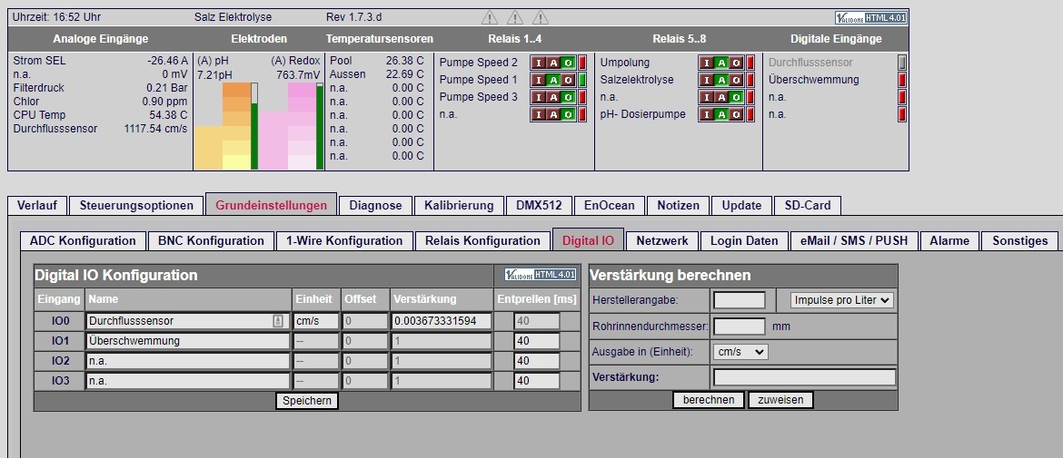

bisher habe ich mit Alex Lembert direkt gemailt (was sehr hilfreich war), allerdings sind die Antworten für andere Neulinge möglicherweise ebenfalls nützlich, daher ab jetzt im Forum.
Das ist hier mein erster Beitrag und starte gleich mit einer Frage zum Durchflussgeber.
Die letzten Wochen habe ich damit verbracht, die Procon zu montieren und einen neuen Pool aufzubauen.
Den Durchflussgeber habe ich entsprechend der Anleitung oben konfiguriert.
7290 Impulse/Liter
12.1242 mm
Verstärkung = 0.001980273411
Problem: Bei Durchfluss=0 d.h, Pumpe aus (Filterdruck 0) oder Zu- und Ablauf zur Messzelle zu zeigt der Durchflussgeber 11,89cm/s an.
Bei normalem Betrieb 28.40 cm/s.
Was ist zu tun? Lässt sich die Anzeige kalibrieren?

Nein, da kann man nichts "kalibrieren".
Der GND des 5V Netzteiles muss mit dem GND der ProCon verbunden werden (beliebige Klemme), dann können auch die Pulse richtig gezählt werden...

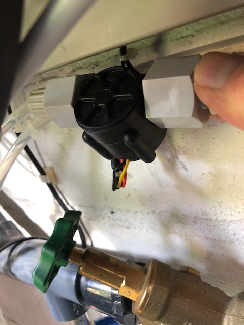

ich habe einen anderen Durchflussgeber / Impulsgeber gekauft, weil ich einen größeren Rohrdurchmesser in der Messzelle habe und die Messzelle mit 20 mm PVC Rohr anfahre.
Das Ding ist recht preiswert, aber leider gibt es keine technischen Daten zur Anzahl der Pulse pro Liter. Es hat einen 1/2" Schraubanschluss, auf dem Ding steht zum Beispiel YF-S201.
In einer Produktbewertung steht irgendwo, dass das Dinge 450 Pulse pro Liter rausschickt und eine Hall-Effekt Sensor Ausgabe hat (Versorgung 5 Volt).
Das scheint ein gängiger Typ zu sein - hat das jemand im Einsatz und kann mir die korrekte Einstellung verraten? Habe keine Lust, das Ding auszulitern...
Gruß, Michael

Die Pulszahl-Angaben sind meistens eher für den Eimer (bei fast allen Gebern in der Größenordnung). Aber kannst ja die 450 auch einfach annehmen und eingeben.

Ich habe nach einem Umbau auf eine regelbare Pumpe plötzlich den Gain meiner Durchflussmessung verloren, und bekomme es nicht mehr hin, diesen für meine Messzelle zu berechnen...
Ich habe die Kombidurchflusszelle für Dos Cl 2 Deluxe und Dos pH/Rx Basic, dafür hab ich einen Innendurchmesser von 24,9mm in einem anderen Thread gefunden.
Dann kommen aber auch bei Pumpen Vollast nur sehr geringe Messwerte zustande.
Leider weiss ich auch die Daten des Durchflussmessers nicht mehr, nur, dass ich den mal von Alex geschickt bekommen habe (Bild)
Wer kann mir helfen? Das ist schon 6 Jahre her, dass ich das installiert habe.....
- Beiträge: 10445
Re: BEISPIEL: KONFIGURATION EINES DURCHFLUSSGEBERS (IMPULS)
hm... ich auch nicht mehr. Mit was für einer Pulszahl hast denn gerechnet...
Oder hast noch irgendwo ne alte Kopie der Card?
Der GAIN steht in /usr/iocfg.ini

mein Durchflusssensor zeigt seit kurzem krasse Werte an (um die 1000 cm/sec
). Am Gain habe ich nichts verändert - meinst du, der ist defekt oder gibts irgendwas, was man machen kann?
Durchpusten oder so?
Hier mal ein Bild: Normal waren so um 14 cm/sec.
- Beiträge: 10445
Schau mal ob die Masse (GND) des 5V Netzteiles auch mit der ProCon verbunden ist (und dem Geber natürlich) ... und auch noch Kontakt hat.
