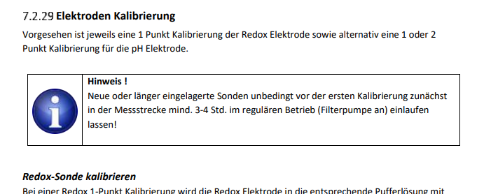

Das weiß ich, das war aber ja nicht die Frage.. siehe Bedienugsanleitung: Elektrodenkalibrierung

Ja, das habe ich gelesen. Sie laufen schon seit zwei Tagen im Bypass.
