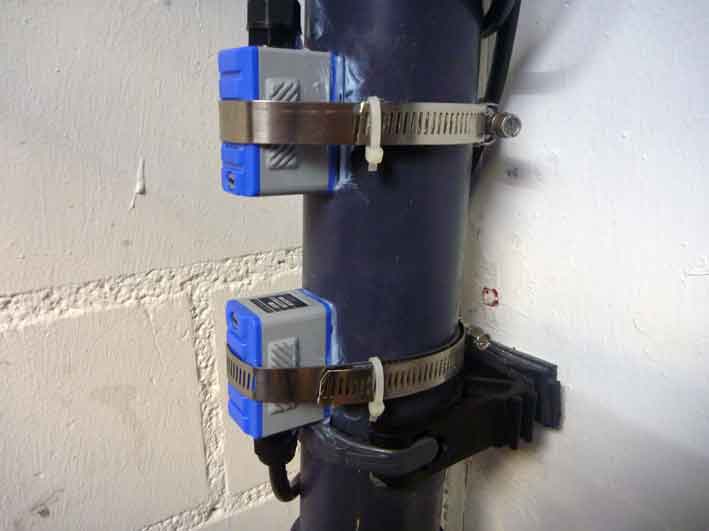

Die beiden Schallsonden werden einfach auf die Leitung geklemmt, mit etwas Silikonpaste zwischen Sonden und Rohr um Luftlöcher zu vermeiden. Jede Sonde wurde mit etwa 5m Kabel geliefert. Die Kabellängen dürfen bis 50m sein.

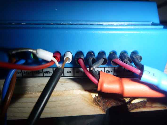

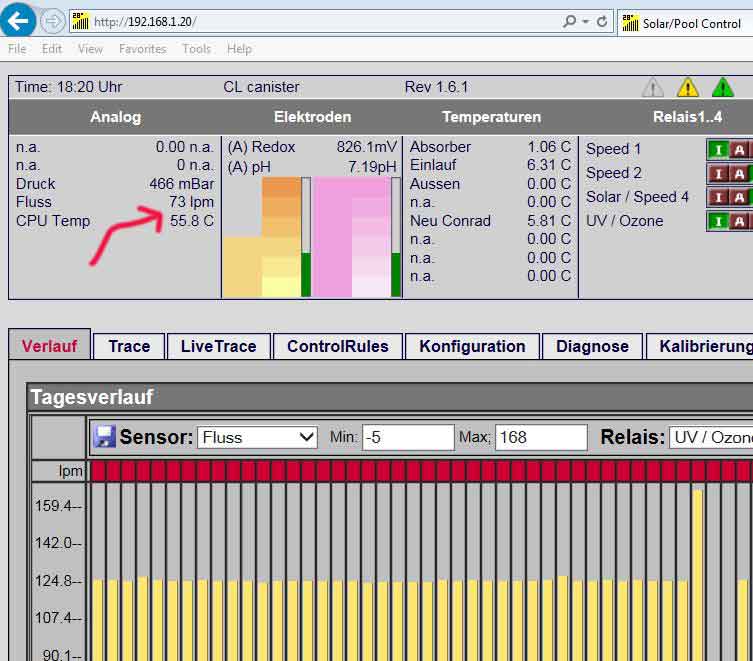

Mein Tuf2000 ist nun an den ADC3 des Controllers mit einer 4...20mA Schleife angeschlossen. Die Stromversorgung kommt von extern, ist also nicht im blauen Gerät eingebaut. Ich hab da die 24VDC vom Druckmessumformer genommen.

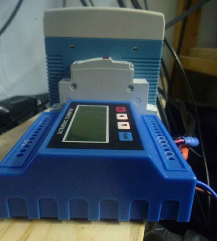

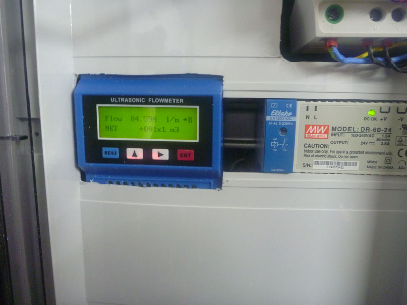

Das Teil muss nicht separat an die Wand geschraubt werden, das kommt bei mir nicht in Frage. Das muss in den Schaltschrank, und ich werd es so machen, dass nur Display und Tasten rausschauen. Auf der Rückseite hat es Klemmen für Hutschienenmontage.
Im Gössenvergleich von der Seite siehst du aber, dass es etwas flacher als ein Standardrelais (Mitte) ist. Hinten ist einer von diesen MeanWell Trafos wie du hast.
In meinem Fall werd ich also etwas basteln, damit das Display etwas höher zu liegen kommt und gleich wie andere Relais im Schaltschrank mit geschlossener Haube sichtbar ist. Ich werds wohl auf eine Art Träger legen, wie der wo auch der Controller drauf liegt. Für die Einbaulage bestehen ähnliche Vorgaben wie bei Flügelradmessern, die Flussrate sollte überall im Rohr möglichst identisch sein. Findest du auf Seite 23 des Manuals. Hab übrigens gestern seit 3 Monaten das erste Mal ein nützliches mail von Mr. Cherry erhalten. Danach ist die Kupplung mit dem Controller ein Kinderspiel geworden, und es braucht ja gar keine externe Stromquelle: Die Buchse am TUF die mit A0 bezeichnet ist wird an die Buchse ADC_3 des Controllers angeschlossen. GND des ADC_3 vom Controller an die Buchse 24V- des TUF, voila!
TUF_2000M_User_Manual.pdf
(890.23 KiB) 2111-mal heruntergeladen
Dudo
Beiträge: 58
Re: DURCHFLUSSMESSUNG FÜR HAUPTLEITUNGEN - ULTRASCHALL
Beitrag von Dudo »
...und jetzt hat er auch sein Plätzchen im Kasten bekommen.

Wie stellt man den Abstand zwischen den beiden Gebern auf dem Rohr ein, im Manual habe ich nur herauslesen können dass es V oder Z - Design gibt, kann aber damit nichts anfangen...

Schau mal auf dem ersten Foto in meinem Beitrag: das ist V-design. Ich sprech mal nicht von "Gebern", sondern von "Sender" und "Empfänger", denn nur zusammen machen die den "Geber" aus. Eines der Kästchen ist der Sender, das zweite der Empfänger. Welcher von beiden was ist weiss ich nicht. Der Sender sendet den Ultraschall schräg in die Verrohrung rein. Der Schall wird an der gegenüberliegenden Innenseite der Verrohrung schräg an den Empfänger reflektiert. Vom Sender schräg zur gegenüberliegenden Innenwand und weiter Schräg zum Empfänger bildet wird der Weg des Schalls als ein "V". Ich denk, dass dies der Normalfall ist, und beide Kästchen liegen an der Oberseite des Rohrs. Wenn Du das Teil montierst kannst Du in einem Menuepunkt einfach Rohhrdaten (ID, AD u/o Wandstärke), das Rohrmaterial und V oder Z eintippen - dann wird angezeigt wieviele mm die Stirnseiten von Sender und Empfänger voneinander entfernt liegen müssen.
Beim "Z" würde dann eines der Kästchen an der Oberseite und das andere an der Unterseite montiert werden, also Schall vom Sender an gegenüberliegende Wand, wieder an gegenüberliegende Wand, und wieder angegenüberliegende Wand zum Empfänger.

ich muss mal etwas zu dem Bild ganz oben im Thread fragen:
Das ist ein 50er Rohr, an dem die Geber befestigt sind?
Ich habe jetzt nämlich alles nach Handbuch (sofern man dieses Dokument überhaupt so nennen kann) installiert und bekomme einen Abstand der Geber von 26,8mm angezeigt.
Auf dem Foto sieht das aber viel weiter auseinander aus, oder täuscht das oder habe ich was falsch eingestellt?

Schön das Dich das Teil vor Ende der Badesaison erreicht hat. Ich hab mal das Handbuch hervorgeholt - hab da diverse Notizen drin gemacht, aber auch wichtige Einstellungswerte festgehalten. Diejenigen die ich für diese Antwort wichtig halte hab ich vorhin grad noch mal überprüft:
Das betreffende Rohr ist 63mm, PN10. Der Abstand der Stirnseiten der beiden Geber ist 3.9 cm.
