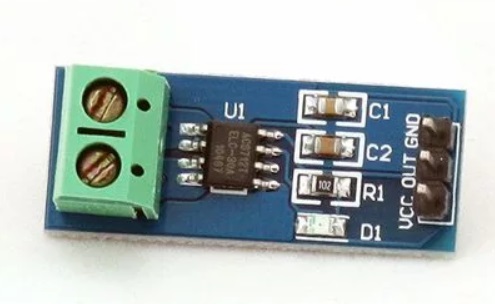

Hallo Zusammen, vorweg gesagt, der besagte Sensor ACS712 misst nicht den Salzgehalt, sondern den Stromfluss (Leitwert). Ich habe meine Anlage aus dem Poolcontroller (aktuelle Generation) und einer Zodiac LM2-40 Zelle zusammengestellt und bin über die Forenseite "ELEKTROLYSE-ANALGE SELBST ZUSAMMENSTELLEN" auf den besagten Sensor aufmerksam geworden. In dem Thread stehen viele Informationen und da dort mehrere Themen behandelt werden und es etwas unübersichtilich ist, wollte ich ein paar offene Fragen noch direkt klären.
ACS712 (20A)
2019-03-15 23_14_26-20A Stromsensor ACS712-20.jpg (36.69 KiB) 2741 mal betrachtet
Die Zelle LM2-40 produziert bei 24V Spannung pro Stunde 40g Chloride und hat dabei eine Stromstärke von 9A.
Der Sensor ACS712 (bis 20A) misst nun die Spannung und ermöglicht die Berechnung der Stromstärke, wenn diese zu gering ist, dann produziert die Zelle nicht im spezifizierten Umfang. Mögliche Gründe sind dann entweder eine fehlerhafte, altersschwache Zelle oder ein zu geringer Salzanteil im Wasser.
Man nimmt über einen analogen Eingang das Signal des Sensors auf und kann dann durch Regeln entsprechende Nachrichten ausgeben. Wenn beispielsweise die Stromstärke auf 7A sinkt, dann kann man sich eine Nachricht vom Controller schicken lassen, um das Salz aufzufüllen oder falls das nichts bewirkt, die Zelle zu überprüfen.
Bei den Montageplänen viel mir auf, dass hier immer noch etwas dazwischengeschaltet wurde, da offenbar die erste Generation der Controller am Analogeingang nur bis 3V geeignet waren.
Ich habe den Sensor inzwischen hier und vor der Montage noch folgende Fragen:
1. Der aktuelle Controller erlaubt bis zu 10V an den ersten beiden Analogeingängen, da kann man den Sensor dann doch direkt da anschließen, oder? Ich würde den Eingang 2 nehmen, da an 1 der Durchflusssensor angeschlossen ist.
2. Der Sensor benötigt 5V. Ich habe ein 5V Netzteil (wegen einem Raspberry) verbaut. Darf ich Spannung und Masse von dem Netzteil nehmen und nur die Signalleitung an den Controller anschließen?
Auf der Zeichnung sieht man, dass bei dem Controller ein 5V Anschluss vorhanden sein soll. Das ist doch beim aktuellen Controller nicht mehr der Fall, oder Alex? Oder liefern die Anschlüsse des Analoganschlusses am Controller 5V?
3. Der Sensor kann in der Masseleitung oder in der Spannungsleitung positioniert werden. Ich sehe bei den Zeichnungen im Forum immer die Spannungsleitung. Im Internet aber fast ausschließlich die Masseleitung. Mir wäre die Masseleitung auch Sympatischer. ;) Gibt es einen Grund, warum es in der Spannungsleitung positioniert wird?

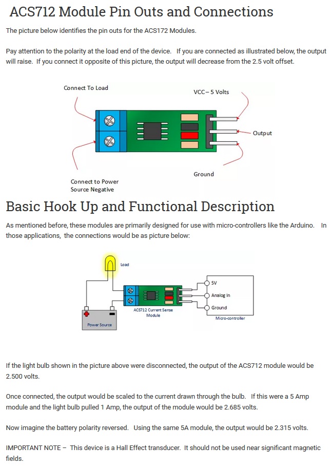

Hier eine sehr gute Seite mit weiteren Informationen zum Sensor:
http://henrysbench.capnfatz.com/henrys- ... er-manual/
2019-04-07 21_46_46-Window.jpg (140.23 KiB) 2650 mal betrachtet
Da ich meinen Sensor natürlich genau falsch herum angeschlossen habe (Stromquelle links, Verbraucher rechts) sinkt bei mir der Wert entsprechend.
2500mV ist der Ruhesrom
100mV Abweichung mit jedem Ampere. Wenn er 20A schafft, dann ist der andere Wert 4.500mV (richtig gepolt) oder 500mV (falsch gepolt, wie bei mir).
Und bei ADC_1 muss ich mit 510Ohm Widerstand rechnen.
Dann müsste es doch so aussehen, oder?
2019-04-07 21_52_15-Window.jpg (27.71 KiB) 2650 mal betrachtet

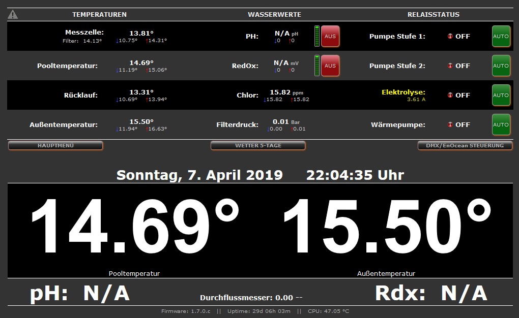

Damit kommt meiner auf einen aktuellen Strom von 3,4A, den man sich dann auch schön am Frontend bei der Elektrolyse ausgeben lassen kann.
2019-04-07 22_04_36-Window.jpg (137.64 KiB) 2647 mal betrachtet
Beiträge: 10410
Re: Elektrolyse-Anlage Salzgehaltmessung via Stromsensor ACS712 - Installation
Theoretisch... ja. Aber wenn das Modul im Leerlauf nur 2160mV anstatt 2500mV liefert, dann müsstest auch 2160mV als ersten Wert in das Rechentool eingeben (in der vierten Zeile)... falls ich das jetzt richtig verstanden habe.
Dann bekommst später auch entsprechend 0 Ampere angezeigt, wenn der Sensor im Leerlauf eben 2160mV ausgibt
