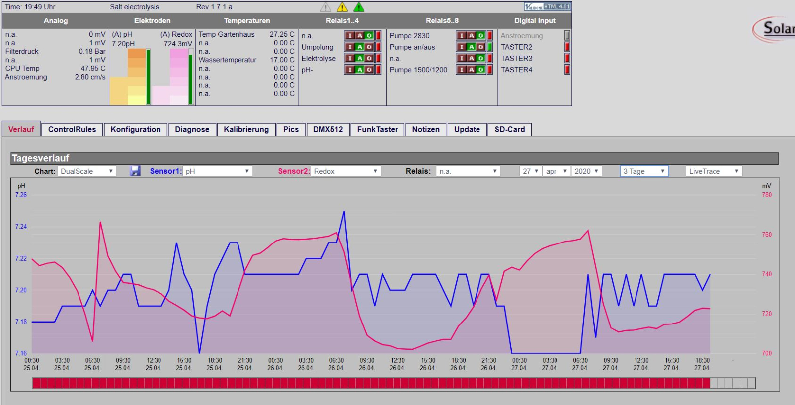

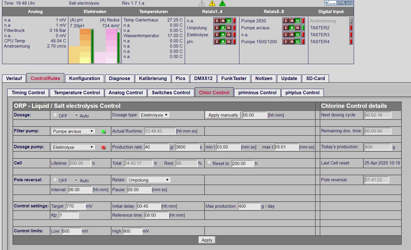

Hallo Zusammen,
ich habe ein Problem. Ich habe meinen 21m³ Pool vor einer Woche in Betrieb genommen.
PH Wert hat sich super zischen 7,18 und 7,22 eingestellt.
Der Redoxwert liegt über den Tag zwischen 750 mV und 700 mV.
Jedoch produziert die Zodiac täglisch 400 Gr. und das Waser riecht nach Chlor.
Das kann bei dem Wetter jetzt doch nicht richtig sein, oder?
Vielleicht kann ja mal ein Profi drüberschauen.
Vielen Dank vorab.

Re: Produktion Elekrtrolysezelle
Natürlich ist es zu viel. Kannst auch davon ausgehen, das der Chlorgehalt im Moment nicht nur "ein bisschen"... sondern wesentlich zu hoch ist.
400g reichen bei einem Becken Deiner Größe erstmal für etwa 19ppm... Zehrung durch UV-Strahlung mal nicht berücksichtigt.
Warum nimmst Du das so in Betrieb ohne den Chlorgehalt messen zu können? Wie willst denn da einen Redox Sollwert finden der passt?
Schalt die Zelle manuell aus... falls das Becken ein Abdeckung hat, nimm sie runter.... und warte bis das Messgerät da ist.

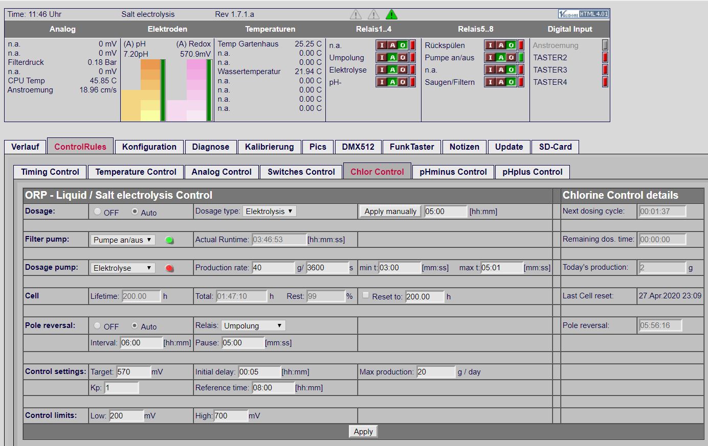

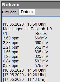

Guten Morgen zusammen,
nach ausgiebigen Beobachtungen/Messungen btzg. Chlor und Redox Verhalten meiner Anlage benötige ich anscheinende einen deutlich geringeren Redox Sollwert.
Meinen die Profis hier, dass ich mit den Einstellungen nun erstmal nicht Gefahr laufe, wieder 20 ppm Chlor im Becken zu haben?
Marco
Marco

- Beiträge: 10452
lässt sich nur bedingt beantworten. Aber wenn es für den Moment so passt, dann bleibt in dem Bereich um 600mV...
Du solltest aber nicht davon ausgehen, dass das in 1..2 Wochen immer noch passt / zutreffend ist.
Wenn die Messungen innerhalb eines Tages bei fallendem Redox-Messwert gemacht wurden, wird es eher nicht zutreffen... Stell einen Sollwert ein, lass es laufen und kontrolliere das dann (eher Abends) ... Wenn der Chlorgehalt in einem Bereich liegt der passt, lass es so und prüfe es regelmäßig. Wenn er zu niedrig ist, stell den Sollwert in kleinen Schritten (10..15mV) nach oben und lass es wieder laufen.

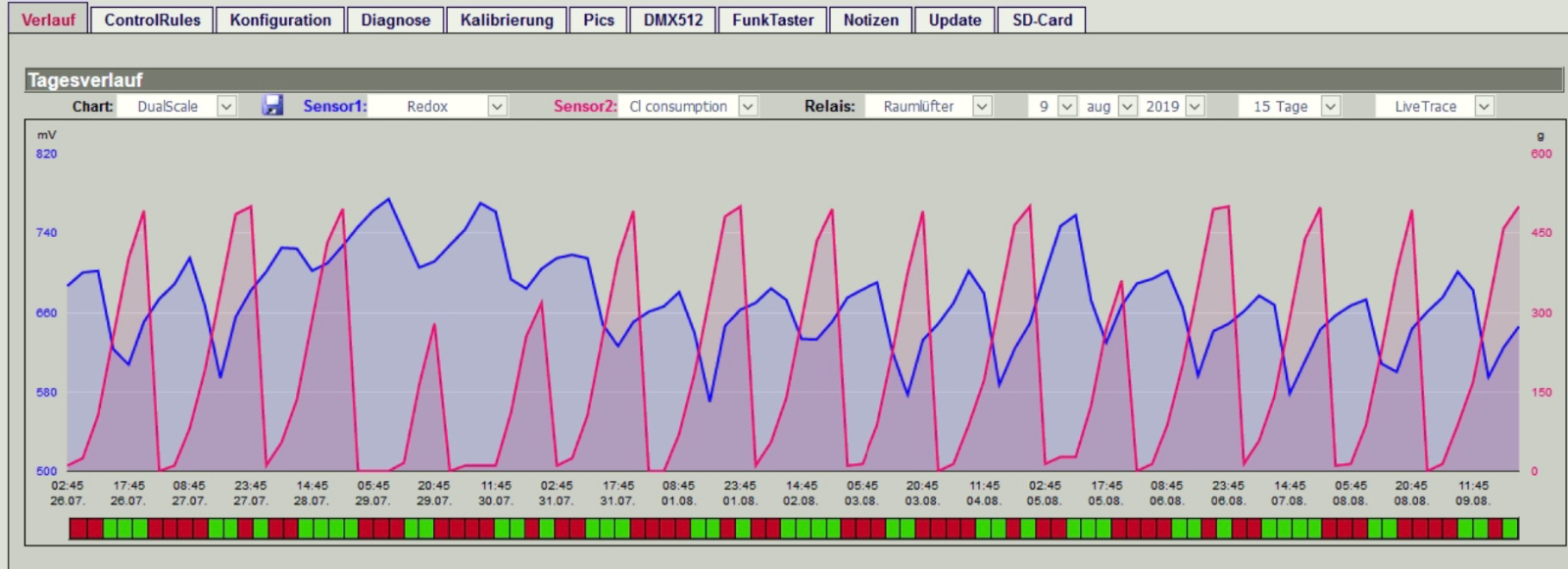

- Beiträge: 421
Ich hatte im Sommer teilweise 500g an der Adria bei >30 grad Wasser und volle Kanne Sonne..
Redox soll 750. chlorwert gemessen nahe 0 mittags. Das System kommt schon tüchtig ins Schwitzen...
