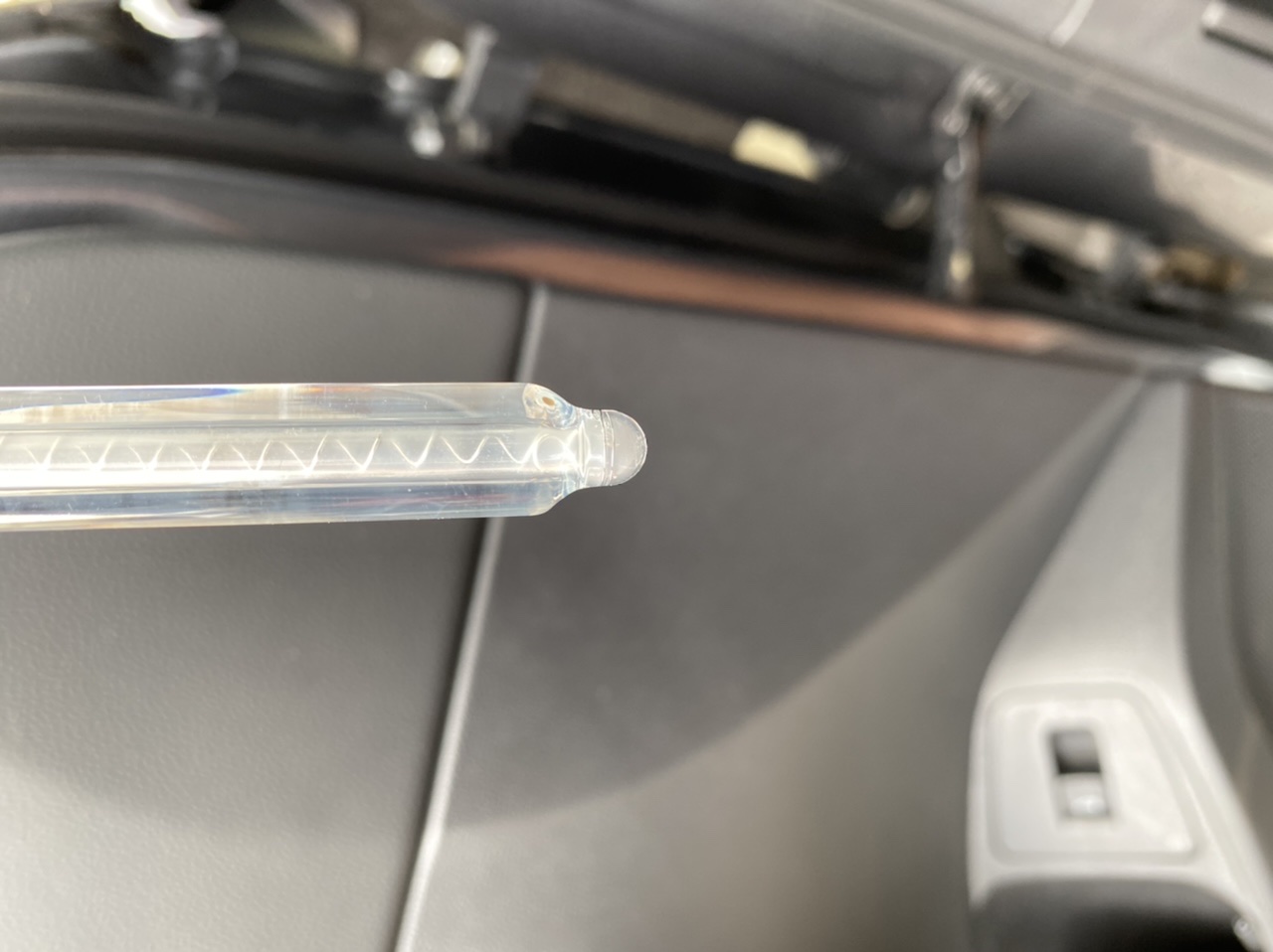

- Beiträge: 420
Re: KALIBRIEREN VON PH UND REDOXSONDE
Ich hatte dieses Jahr ähnlich zickige Sensorik.lord_nibbler hat geschrieben:Das letzte mal hab ich im April kalibiert. Seit dem lief alles normal. Wasserwerte bestens.
any ideas?
Mein redox hatte zu saisonstart immer +200mV Abweichung bei der Kalibrierung und im Wasser dann je nach Elektrolyselaufzeit auch +200 mV zum erwartbaren Wert bzw. Bei „umgekippter Elektrolyse“ dann -200 mV absolut.
Schau dir den Redox mal an, wenn er aus dem Shop ist, da läuft irgendwann das Innere Glasrohr leer, dann fängt der an zu spinnen. Hatte dann einen neuen „Not-Sensor“ vor Ort beschafft,
Der ist nicht top aber tuts erstmal.
Der pH (1 Jahr alt) hat sich auch nicht rühmlich verhalten. An Anfang unkalibrierbar und nach 2 Wochen Laufzeit auf einmal mit 94%. Woran es liegt kann ich dir echt nicht sagen.
Lessons learned: für die nächste Überwinterung nehm ich Sensoren und Kabel aus dem Technikraum raus ins etwas besser kontrollierte Milieu, tausche die KCL regelmäßig und Tausch die Sensoren nach 2 Saisons aus.
Kostet Geld aber hoffentlich nicht mehr soviel Zeit und nerven.
Und was die Redoxwerte betrifft: lieber das Ziel nicht zu hoch setzen, wenn die Elektrolyse dann 8h am Tag läuft kann das nicht sinnvoll sein, dann klappt Dir irgendwann bei der kleinsten Veränderung (Kabel ab/dran, Sensor kalibrieren etc.) der Wert ins negative. Letztes Jahr 750 mV, dieses Jahr 700.
Und wenn’s dann doch passiert: Ruhe bewahren, Snickers kaufen, 24h oder 48h ohne Elektrolyse aushalten, damit der Wasserstoff und das schlechte Voodoo aus dem Wasser verduftet. Und dann beherzt wieder Anwerfen (60 min manuell) oder mit Chlor Granulat schocken. Dann sollte es wieder laufen.
Der "spinnt" deswegen aber nicht und fängt an "mal so, mal so" zu messen. Das eigene Referenzpotential wird halt niedriger und es verschiebt entsprechend den ausgegebenen Messwert den der Sensor noch liefert. Aber mit "negativen" Potentialen bei der Elektrolyse hat das nichts zu tun... und das löst auch kein undefiniertes gezappel aus.
- Beiträge: 420
Hab ich ja auch nicht gesagt, aber das mit dem leeren Röhrchen war ein ziemlicher Aha Effekt.
Will sagen: wenn der Sensor sichtbar nicht mehr in Ordnung ist, braucht man sich über falsche Messwerte nicht wundern, ob man es nun Spinnen, wegdriften oder Abweichungen nennt.
Das negative Redox jedöns und das damit zusammenhängende Gezappel kommt ohne Frage aus der Elektrolyse.
