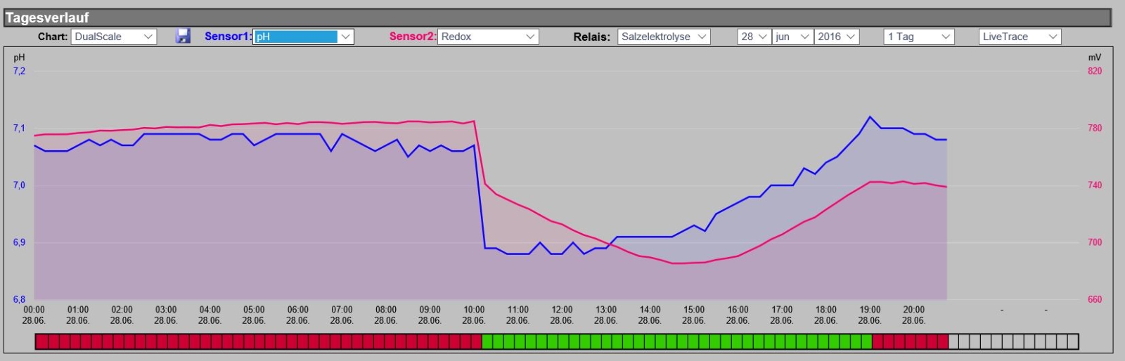

Da mein pH Wert in letzter Zeit am Morgen sehr tief ist (ca 6,9) und dann im Lauf des Tages erst bei ständigem Betrieb der Salzanlage auf 7,1 steigt habe ich heute mal die Wasserwerte gemessen.
Scuba2 gibt folgende Werte aus:
TA (Alkalinität) = 65
Cyan = 2
Cl =1,2 bei Red = 717 (gemessen um 17:45)
Was bedeutet nun die mit Scuba gemessene Alkalinität bzw. wie muss ich diese auf KH, dH umrechnen!?
Ist diese zu niedrig oder noch o.k?
Habe heuer auch noch fast kein pH- verbraucht!?

Hi hast Dir den ersten Beitrag dieses Freds durchgelesen?
Der beantwortet Deine Fragen eigentlich.
TA 65 = 65 ppm = ca. 3,6° kH
1° kH is knapp 18 ppm
also ok wenn Dein pH so gut passt.
Wobei der Scuba hier auch schon ne schöne Toleranz haben kann.
Hast heuer keine Neubefüllung gehabt oder? Deshalb is kein Frischwasser ausgegast und fast kein pH nötig.
Nur den Redox Wert würde ich nicht dauerhaft unter 750 lassen.
edit: soory hab vergessen das Du Salzanlage hast da is es ja mit dem Redox so ne Sache.

hm... 65 hätte ich jetzt mal nicht unbedingt als zu niedrig eingestuft (hast das einmal oder zweimal gemessen?). Allerdings ist das nicht überall identisch ab wann der pH des Wassers eher zum fallen als zum steigen tendiert. Hängt mit der Tendenz des Wasser zusammen ob es eher CO2 aufnimmt oder abgibt.
Um von ppm auf °dH oder °kH um zu rechnen... Wert durch 17.8 teilen. Entspricht also etwa 3.5°kH
Im Prinzip also eigentlich nicht soooo wenig... würde ich noch am ehesten auf einen (falschen) zu hohen Messwert tippen, vielleicht kannst das nochmal prüfen?

Danke, Beitrag habe ich gelesen, mir ist aber nicht klar was der Scuba anzeigt und wie man den Wert korrekt umrechnet!
Red. ist kein Problem -> bei 750 sind ess immer noch Cl=1,2 bzw. sogar bei 680 noch Cl= 0,9
Läuft mittlerweile seit 2 Jahren problemlos.
Wert fällt bei extremen Badetagen bis auf ca. 650 herunter.
Muss dann halt am Abend länger laufen lassen das der Wert wieder bis über 750 steigt!
Bräuchte wahrscheinlich noch eine größere Salzanlage als die LM2-40 um nicht so tief zu fallen.
Kann aber mittlerweile damit gut umgehen und es funktioniert.
Wasserwerte messe ich eigentlich nur mehr selten. Nur dann wenn etwas komisch erscheint, so wie momentan der pH Wert!
Das Phänomen hatte ich nämlich letztes Jahr nicht.
Vermute es ist der dauernde Regen der hier etwas durcheinanderbringt - daher kommt auch weniger Frischwasser beim Rückspülen dazu.
Wasser wird bei mir im Winter nie ganz (max. 1/3) gewechselt, da es ohnehin im Laufe des Jahres durch Rückspülen ersetzt wird.
