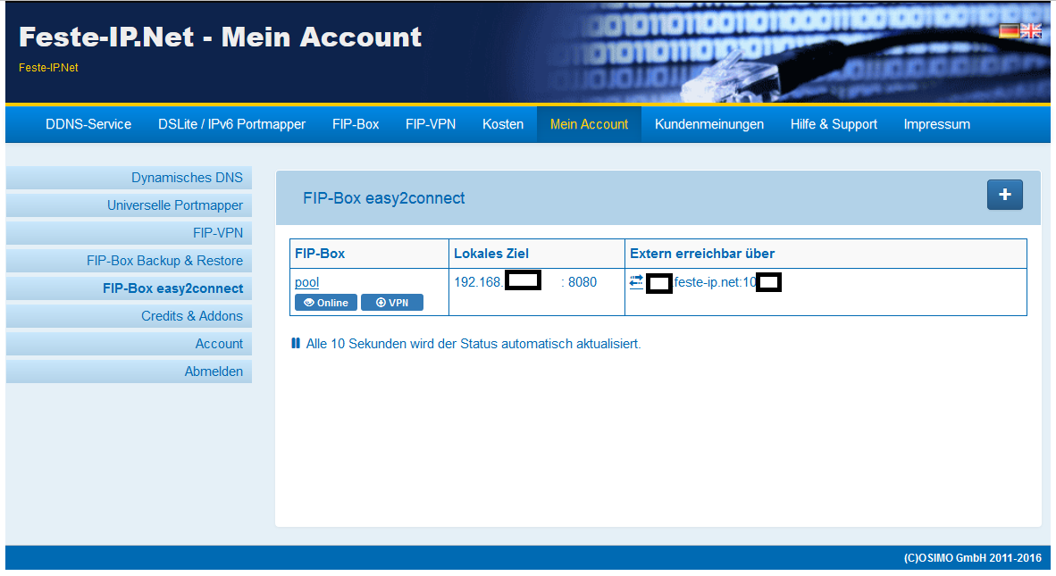

The Deep
Beiträge: 306
Re: IPV6?
Beitrag von The Deep »
Alex hat geschrieben:hm... aber Du bräuchtest doch was, was bei Dir im Netzwerk die IPv6 auf die interne IPv4 mappt?
Wie geht das nur mit der Seite von Feste-IP-net?
Ne, nur die Konfiguration läuft über die webweite. Zu Hause hängt ein PI an einem switch der das mapping auf die lokalen Geräte übernimmt. Der baut auch nach draussen einen VPN Tunnel auf sodass der Zugriff einigermaßen sicher ist.
Die Deutsche Glasfaser ist leider auch nicht gegen Aufpreis (bzw. nur bei Wechsel in den Business Tarif für €200 !) eine IPv4 Adresse zur Verfügung zu stellen.
